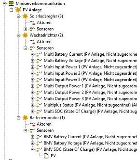

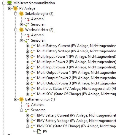

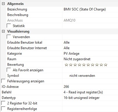

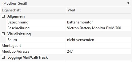

          Hallo Oxynaut, der erste Schritt ist ja den Modbus Server anzulegen, dort ist ja nur die IP-Adresse des CCGX einzutragen (xxx.xxx.xxx.xxx:502). Über diesen sind dann die einzelnen Victron Geräte ansprechbar (z.B. Solarladeregler, Wechselrichter, Batteriemonitor). Anbei die Konfiguration anhand des BMV SOC.
          Ich habe jetzt Loxone 9.3.3.26 installiert, hat aber auch vorher mit der 8er Version funktioniert.
          Ich hoffe es hilft dir. VG Lape

            Vielen Dank für die schnelle Antwort.
            Läuft jetzt.
