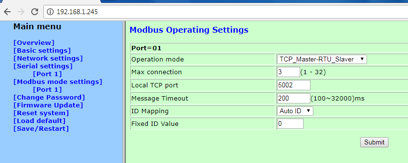

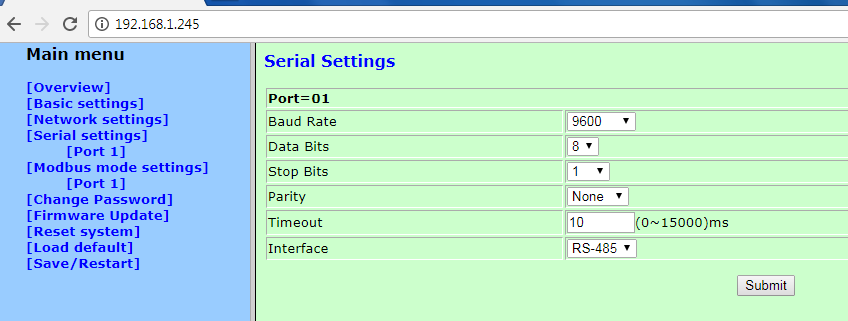

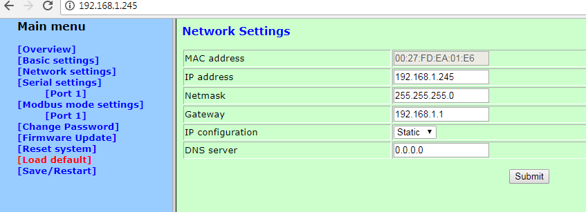

        How To: Modbus TCP - RTU Gateway zu Loxone anbinden
        1. Gateway / Modbus TCP - RTU Gateway IP Einstellungen machen.
        2. Gateway / Modbus RTU Einstelungen - Baudrate, Parity, Stop Bits

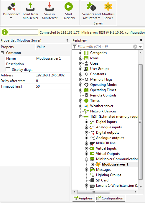

        4. Loxone Config / Miniserver Communication
Name:
Ansichten: 0
Größe: 51,3 KB

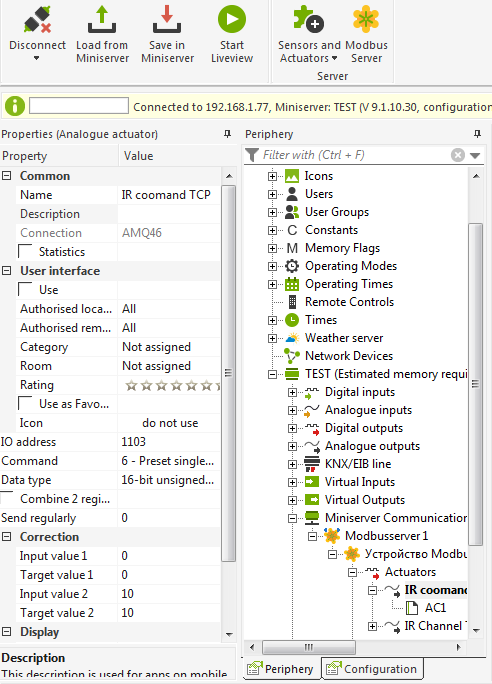

        5. Loxone Config/ Modbus
Name:
Ansichten: 0
Größe: 65,3 KB

              Hi Andrii Kuzmuk,
              vielen Dank für den damaligen Hinweis zum Gateway. Ich habe jetzt mit der Anbindung begonnen und habe jetzt folgendermaßen verkabelt:
              Procon A1M A auf Gateway D+
              Procon A1M B auf Gateway D-
              Procon A1M Ground auf Gateway Ground
              Dann habe ich an der A1M per Dipswitch die Adresse 2 eingestellt und im Gateway ID Mapping auf "Auto ID" und Fixed ID Value auf 0.
              Ergebnis:
              Ich kriege keine Werte.
              Kannst du mir einen Beispiel-Wert geben für eine konkrete Adresse?
