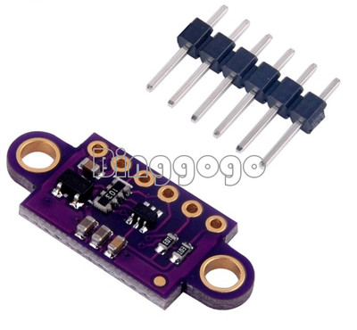

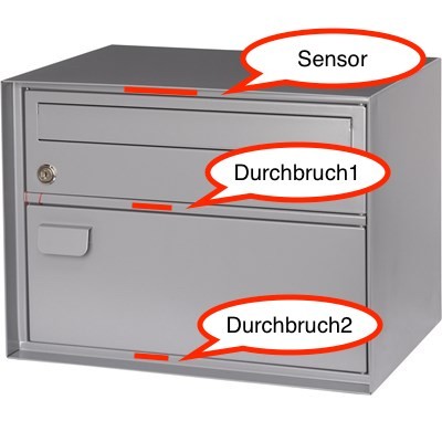

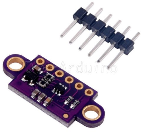

                    Als Anregung für die Experimentierfreudigen: Loch von Unten in den Briefkasten und ToF Sensor durchgucken lassen. Über ESP ansteuern.
                    Distanz 0mm = Material im Briefkasten
                    Distanz 156mm = leer
                    Allfällige Verschmutzung könnte so ein Thema sein.
                    Andererseits kann man es auch drehen: Das sollte sogar bei "mehrstöckigen" Briefkasten mit Paketfach auch gehen.
                    Messen von Oben, Löcher in beiden Böden. Die Position müsste wohl etwas überlegt sein, oder mehrere Sensoren verwenden.
                    Distanz > 300mm = leer
                    Distanz zwischen 90mm und 300mm = nur Paketfach belegt (Auch wenn es nur ein Flugblatt ist)
                    Distanz < 90mm Brieffach belegt
                    Kostenpunkt unter €10 und je nachdem kommt halt noch eine Solarzelle oder sonstige Stromversorgung dazu. z.B. Alle fünf Minuten Aufwecken und zustand Senden sollte recht effizient sein.
                    (The sensor’s accuracy is specified to range from ±3% at best to over ±10% in less optimal conditions.). SCL Level-shifted I²C clock line: HIGH is VIN, LOW is 0 V. XSHUT This pin is an active-low shutdown input; the board pulls it up to VDD to enable the sensor by default.
