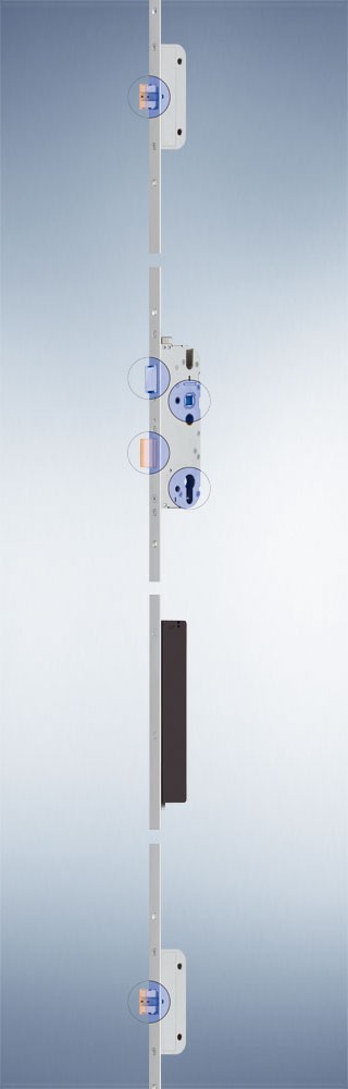

      Ich habe bei meiner Schüco Haustür und der Nebeneingangstür ein Mehrfachverriegelung GU-SECURY Automatic mit A-Öffner Beschlag einbauen lassen. Die Mehrfachverriegelungen werden mit dem A-Öffner motorisch zurück gefahren und über ein kurzen Ton die Öffnung akustisch signalisiert. Der Aufpreis lag bei ca. 120 Euro netto gegenüber dem Beschlag ohne A-Öffner. Empfehlen kann ich auch noch die Option GU-SECURY Automatic mit Fallenriegelüberwachung welche ich leider erst im nachhinein gesehen hatte.
      Wenn die Tür mit dem Schlüssel abgeschlossen wird, z.B. wenn mann in den Urlaub fährt, läst sich die Tür über den A-Öffner nicht öffnen!

        Hallo Thomas,
        habe auch einen GU A-Öffner verbaut. Kannst du mir erklären wie das Kable für den Steuerimpuls am Miniserver angeschlossen wird?
        Grüeß Christoph
        Thomas M. kommentierte
        Nun ja ... die Haustüre benötigt 12V "Dauerplus" und einen 12V Trigger. Die 12V "Dauerplus" über ein Loxone-Relais und zum 12V Trigger zur Haustüre.
        Zumindest ist es bei mir so, bei Zweifel gibt es beim Hersteller eine Bedieungs- bzw. Montageanleitung.

        wie ist das bei der GU Automatic, kann ich da jederzeit von innen mit einfachen Klinke runterdrücken rausgehen?
        120€ Aufpreis hört sich echt billig an
        • Snakyone
          Snakyone kommentierte
          Ja, so lange nicht abgeschlossen ist werden mit betätigen der Klinke die 3 Riegel mechanisch eingefahren.
