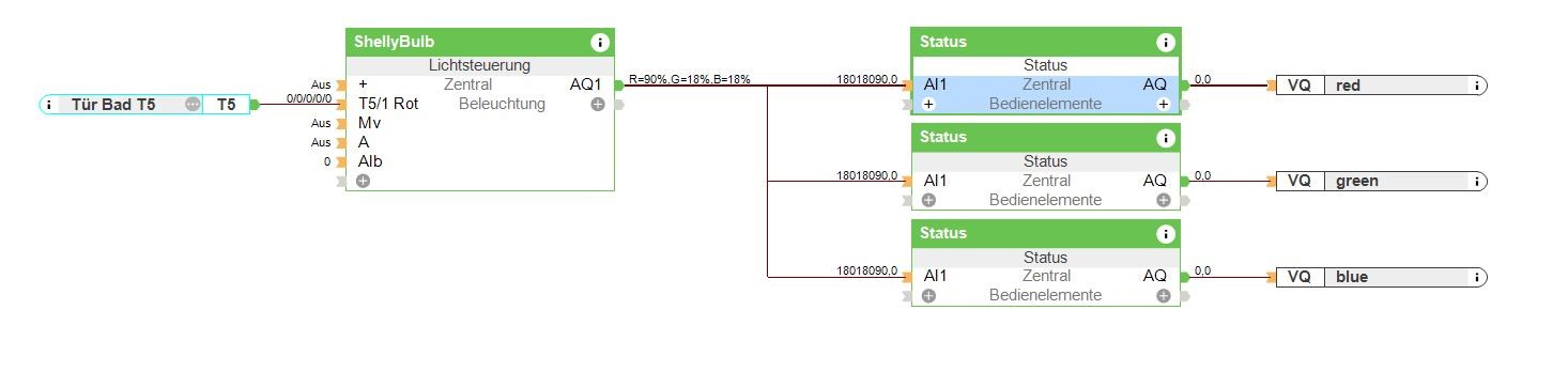

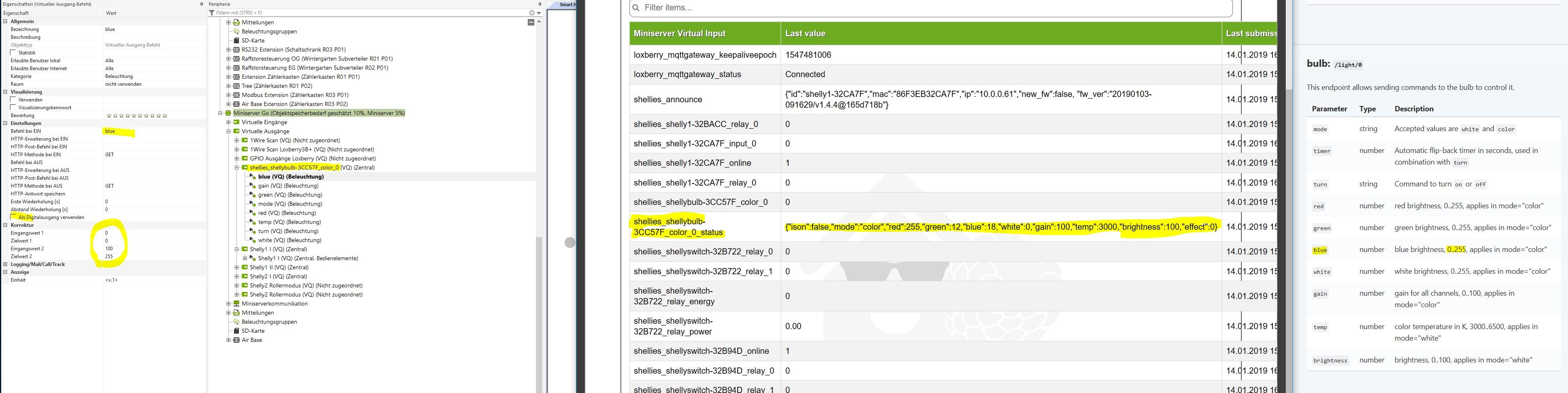

              Christian Fenzl bin ich so auf dem richtigen Weg??
              Klicke auf die Grafik für eine vergrößerte Ansicht  Name: shellybulb1.JPG Ansichten: 1 Größe: 552,5 KB ID: 185728
              Bleibt dann die Frage wie man 1.3Stellen die 2.3Stellen und die 3.3Stellen filtern könnte?
              Klicke auf die Grafik für eine vergrößerte Ansicht  Name: shellybulb2.JPG Ansichten: 1 Größe: 55,2 KB ID: 185729

                #208
                Fürn Status brauchst du jedenfalls die JSON Expansion.
                Probierst du senden per http direkt, oder per MQTT übers Gateway?
                  Mein Gedanke war ein Ausgangsbefehl per MQTT ähnlich dem Eingang oder wäre das von deiner Seite her nicht so gedacht??
                  Wollte einfach Rechenleistung sparen.
                  Status lasse ich mal Außen vor.

                Gast Nimm mal die RGB-Lichtszene https://www.loxone.com/dede/kb/rgb_lichtszene/, damit du die Einzelwerte für R/G/B bekommst.
                Dann mach für jede Farbe eine Formel INT(I1/100*255+0,5), dann sollte ein Wert zwischen 0 und 255 herauskommen. Die müsste man dann schicken können.

                  Hab diese Formel verwendet: (I1/100*255)*10
Ansichten: 2650
Größe: 56,5 KB
                  Den Baustein kannte ich garnicht
                    Und? Funktioniert‘s? Wenn nicht, musst du evt. die Kommastelle noch wegrunden.
