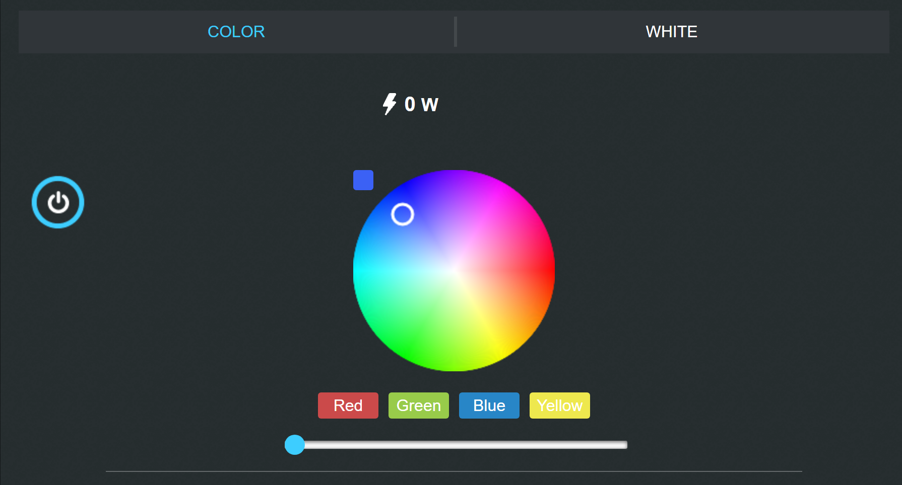

    ich hab mir jetzt auch mal 3 Birnen über Kochinsel. Jedoch habe ich Probleme das er die Helligkeit immer wieder auf 0 setzt. In Loxone die Werte übernimmt er nicht.
    Ich hab auch das Problem das mit dem Schalten nicht wirklich funktioniert. Ich hab vorhin eine Szene gewechselt und er macht mir die Shelly Bulb im Interface auf "aus". Obwohl der Schalter auf "An" ist.
    Szenario:
    Szenen durch Switches geht 1A.
    Szene "AUS" - funktioniert.
    Szene wieder ein ... nichts passiert. Ich sehe im Shelly Interface die Helligkeit ist auf 0%. Muss die Regler immer hoch schieben dann funktioniert es.
    Hat hier jemand Tipp? Hab ich etwas falsch gemacht?

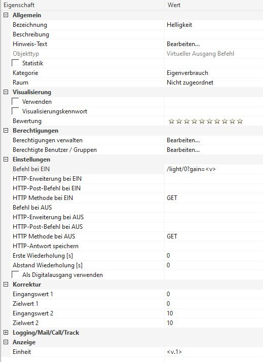

      Deine Korrektur kann jedenfalls nicht stimmen.
      0 soll 0, und 0 soll 100 werden?
      • ensylol
        • 21.10.2019
        • 52
        #590
        Was kommt den dort rein? Egal welchen Wert ich nutze das funktioniert nicht so wie es sein soll

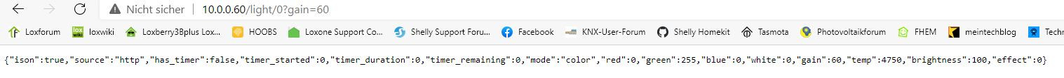

          was sagt der Befehl im Browser: http://IP Shelly//light/0?gain=xx ( xx für Wert 0-100) im Mode Color

          Ausgang Helligkeit im Baustein Lichtsteuerung auf Dimmer gestellt ??

            die Liveview im Anhang.
            Bei Helligkeit habe ich 10/10 stehen.
            Wenn ich Szenen Wechsel dann schaltet er meine Lampen aus. Bekomme die auch nicht mehr an sondern nur noch über Interface über Shelly direkt.
            Ich hab ja die RGBW2 von Shelly auch schon verbaut hier hatte ich überhaupt keine Probleme. Genau so gearbeitet wie in der Anleitung.
            {"ison":true,"source":"http","has_timer":false, "ti mer_started":0,"timer_duration":0,"timer_remaining ":0,"mode":"color","red":0,"green":255,"blue": 0,"w hite":3,"gain":0,"temp":6465,"brightness":100,"eff ect":0}
            Weil hier jetzt auch Gain auf 0 gesetzt wurde.. mal wieder automatisch.
            Helligkeit ist auf Dimmer eingestellt.
            Zuletzt geändert von ensylol; 01.05.2021, 11:36. Grund: Helligkeit setzt er auf 0

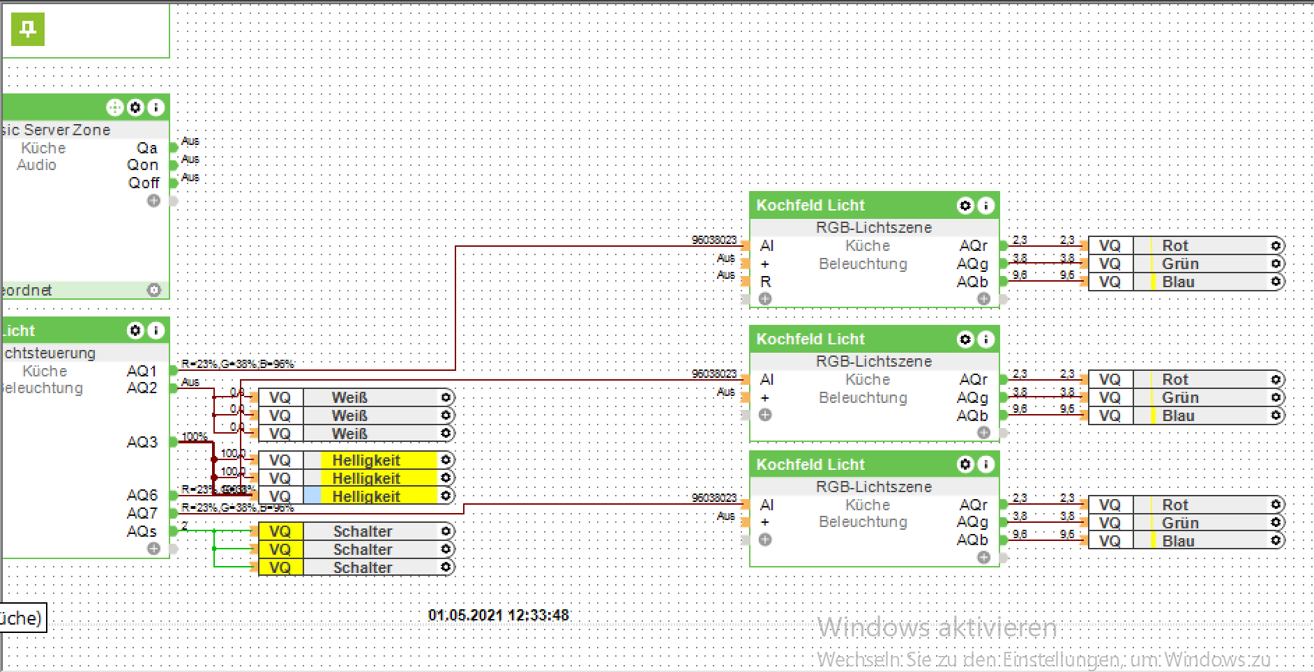

                Testserver läuft wieder und hab die Bulb per HTTP neu angelegt und läuft.
                Skalierung Weiß ist auf 100/255?
                Zuletzt geändert von AlexAn; 01.05.2021, 17:05.
              • ensylol
                ensylol kommentierte
                Ja Skalierung passt überall.
                Ich verstehe es selber nicht.
                Aktuell läuft es ich kann Szenen ändern, jedoch Helligkeit. Sobald ich die runter drehe dann spinnt es und es geht direkt auf gain „0“

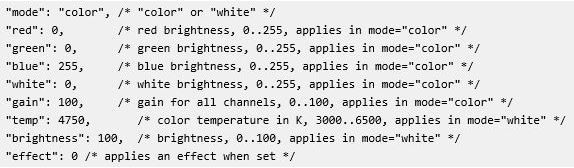

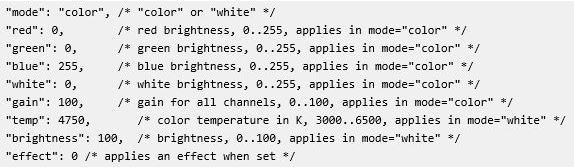

                • 4379
                #597
                wie gesagt einmal eine falsche Skalierung außerhalb der erlaubten Parameter und die Bulb kann sich aufhängen:
Ansichten: 582
Größe: 39,7 KB

                • 11244
                #598
                Du bist LoxBerry-frei, oder?
                Mit LoxBerry+MQTT und dem neuen tunablew im shelly_rgb&w Transformer tust du dir vielleicht leichter.
                Oder: Du schmeißt alles weg, und beginnst von vorne. Ist ja nicht so viel Aufwand. Die bösen Fehler, die niemand mehr findet, weil man immer drüber schaut, wären dann zumindest weg.
                Zuletzt geändert von Christian Fenzl; 01.05.2021, 22:00.
                • ensylol
                  Hab noch nichts mit loxberry gemacht. Bin noch recht frisch dabei. Jedoch einiges zum laufen bekommen :-)
                  Seitdem ich Helligkeit rausgenommen habe funktioniert es bisher. Ich schau mir das Morgen nochmal genauer an.
