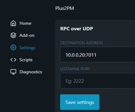

      Ich habe mich heute einmal probiert einen Shelly 1 Plus per UDP einzubinden. Leider funktioniert dies noch nicht.
      Ich habe im Terminal den Curl Befehl abgegeben. Aber da sollte ja kommen restart required: true. Bei mehr steht aber immer false. Unter Shelly her config müsste ja danach etwas UPD stehen oder?
        • 4560
        #814
        Gibt 3 Varianten zum Einstellen. Am einfachsten ist die Variante per IP im Browser:
        Klicke auf die Grafik für eine vergrößerte Ansicht  Name: image.png Ansichten: 0 Größe: 14,8 KB ID: 392929
        Reboot
        UDP Monitor sollte dann etwas anzeigen
        Zuletzt geändert von AlexAn; 01.06.2023, 19:12.
        • Vogelfrei
          Vogelfrei kommentierte
          IP im Browser, somit vermute ich dies geht nur per App? 🙈
          Versuche mal ein Update auch wenn es eine Beta ist!
        • Vogelfrei
          Vielen lieben Dank, mit der Beta funktioniert nun alles bestens 😊

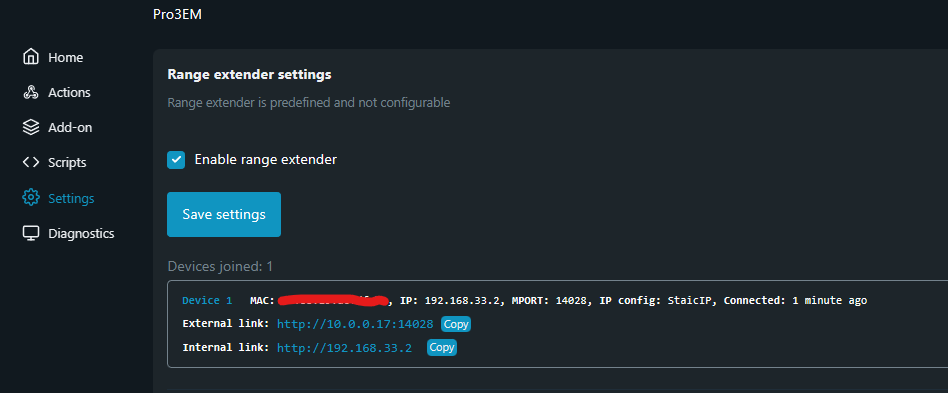

              Die 12V Eingänge/Betrieb hat es nur ganz kurz gegeben und hätte ich auch so nicht genutzt bei einer Steuerspannung von 24V
              Ich gehe mal davon aus dass schön langsam die Addons für die Pro Serie kommen werden. Wenn nur das Plus Addon auf der Pro Serie kommt dann hättest du schon gewonnen.
              Es wird auch ein DW per BT kommen der sich am Plus/Pro einloggt.
              Alternativ kanns du auch einen AP am Plus/Pro Gerät aufziehen für die Shellies im Schuppen. Eine UNI ( Netzteil erforderlich) oder Plus mit Addon (für den Türkontakt ohne zusätzlichen Netzteil) verbindet sich dann mit dem Pro Gerät.
              Schaut dann so aus:
              ​​ Klicke auf die Grafik für eine vergrößerte Ansicht  Name: image.png Ansichten: 0 Größe: 26,7 KB ID: 394426

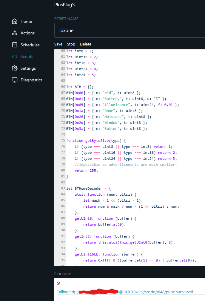

                cycler wichtig ist zu wissen ober der BT Button Befehl überhaupt versendet wird und das sieht man in der Konsole:
                Klicke auf die Grafik für eine vergrößerte Ansicht  Name: image.png Ansichten: 0 Größe: 84,0 KB ID: 395139
                Leider ist die Stabilität der Script Geschichte alles andere als zuverlässig!
                Die Reichweite spielt ebenso immer wieder Fehler rein die man sich im ersten Moment nicht erklären kann.
                Manchmal hilft es auch das Script neu zu starten.
                Das Script habe ich gerade mit dem langen Tastendruck positiv getestet!
                In 2 Wochen soll die BT DW rauskommen und eventuell verbessern sie die Kommunikationsmöglichkeiten...
                Aus meiner Sicht kann man den BT Button mit Loxone noch nicht produktiv einsetzen.

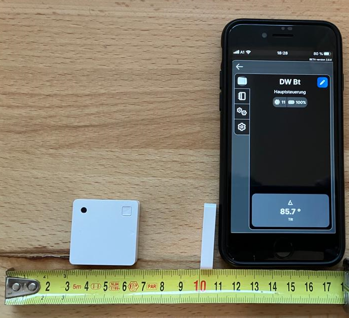

                Die neuen DW per BT sind angekommen:
                Klicke auf die Grafik für eine vergrößerte Ansicht  Name: image.png Ansichten: 0 Größe: 517,8 KB ID: 396311
                Die DW erkennt ab einem Abstand von ca. 2cm die Öffnung und den Winkel.
                Über ein paar Ecken geht es schon zum Miniserver:
Ansichten: 1865
Größe: 4,1 KB
                Zuletzt geändert von AlexAn; 05.07.2023, 18:18.

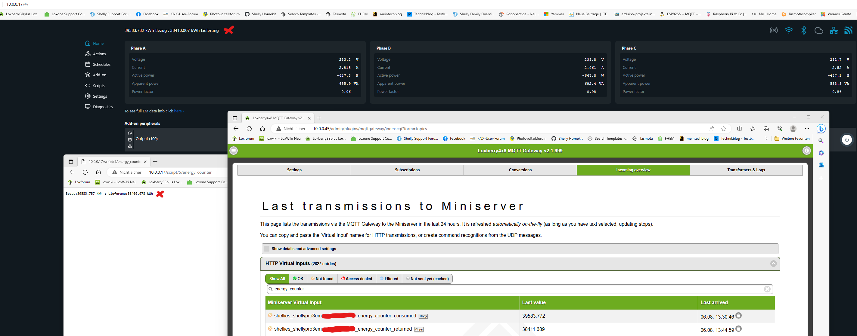

                  Aktuell läuft gerade ein Skript im Probebetrieb für die Saldierung der Pro3EM. Die Firmware 1.0.0-beta6 ist leider noch nicht sehr stabil aber grundsätzlich läuft es schon mal per MQTT und HTTP:
                  Klicke auf die Grafik für eine vergrößerte Ansicht  Name: image.png Ansichten: 0 Größe: 248,7 KB ID: 399389
