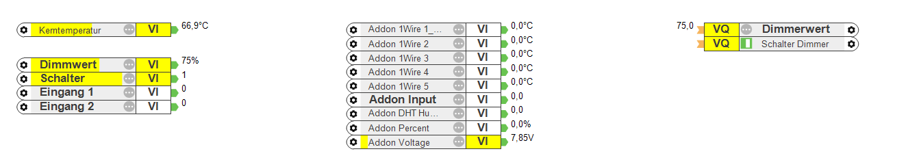

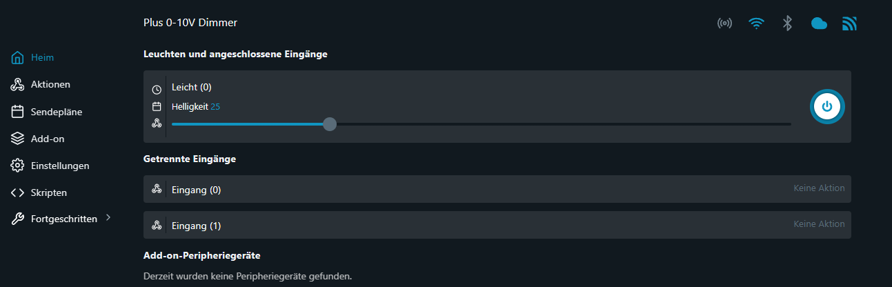

      Shelly Plus 0-10V Dimmer
      Klicke auf die Grafik für eine vergrößerte Ansicht  Name: image.png Ansichten: 0 Größe: 36,1 KB ID: 407623
      Klicke auf die Grafik für eine vergrößerte Ansicht  Name: 0-10V.jpg Ansichten: 0 Größe: 743,4 KB ID: 407624
      Achtung nur für Dimmer mit aktiven 0-10V Eingang
      Keine 0-10V Stellventile
      Keine Ansteuerung von Leistungssteller usw.
      24V DC Betrieb möglich
      2A Sicherung erforderlich im 230V Betrieb
      10V Spannungsversorgung erforderlich
      Signal nicht proportional in Verbindung mit einem Stepdown
      Ich denke ich spar mit den Support und mach gar kein Template bzw. virtuellen Ausgang

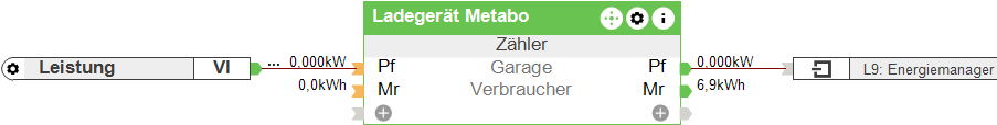

        Hallo, ich bin gerade etwas verwundert bzw. verwirrt... :-)
        Ich nutze einen Pro1PM. Die Daten erhalte ich in Loxone per UDP.
        Und bis vor zwei Tagen funktionierte anscheint noch alles wie gewohnt. Aufeinmal zeigt mein Loxone Verbrauchszähler bei "Verbrauch heute" nur noch 0 an.
        Am Verbrauchzähler habe ich an "E" (Vebrauch) von Shelly "Energie 0" ("id":0\i"total":\i\v) hängen. Das ganze habe ich bei "A" auf Absolutwert gesetzt.
        Soweit so gut, wie gesagt, funktionierte auch fast seit einem Jahr so ohne Probleme.
        Jetzt sehe ich aber, das bei "Energie 0" -> 0,4 steht, was als Absolut an den Vebrauchszähler gemeldet wird.
        Mein AQ liegt dort aber bei 405! (0,4 wäre mein Tagesverbrauch von heute; die 405 kommen auch mit der Anzeige vom Gesamt Verbrauch in der Shelly App hin - es hat also bis jetzt funktioniert gehabt!)
        Ich bin der Meinung, das bis vor zwei Tagen "Energie 0"/total noch der GESAMT Verbrauch war, und nicht der TAGESVerbrauch.
        Ansonsten hätte mein Aufbau ja eigentlich nie funktionieren können.
        Ich hab eigentlich auch nichts am Shelly geändert, also kein Update oder sowas.
        Daher die Frage, ist "Energie 0" -> "total" jetzt der Tages- oder Gesamtwert??
        Je nach Antwort auf die Frage -> wie erhalte ich sonst den Gesamtwert?
        Muss ich sonst mit der aktuellen Leistung (apower) auf E beim Vebrauchszähler gehen und Absolutwert deaktivieren?
        Alles sehr merkwürdig :-(
          • 4580
          #844
          Nur mit der Leistung rechnen da bei einem Stromausfall die Gesamtenergie der Shelly auf 0 gesetzt wird! Die EM Serie behält das im internen Speicher.

            Da ist der "Fehler"... Stromausfall... ich musste das Haus einmal Stromlos machen.
            Das heißt, das "total" schon den gesamten Wert hatte und durch Strom weg dann auf 0 gesetzt wurde?
            Also nutze ich jetzt die Leistung (apower), aber wie kann ich das an den Vebrauchszähler hängen?
            Das ja kein Impuls und auch kein Gesamtwert? Hier steh ich jetzt gerade auf dem Schlauch.
            Tipp? :-)
              Die Energie rechnet der Baustein mit der Leistung wie im Bild das ich ergänzt habe.

            Sorry, das Bild war erst nach meiner Antwort zu sehen.
            Ich bin auf Version 12.5, sollte ich vielleicht noch sagen.
            Auf deinem Bild steht der Baustein "Zähler", das ist dann "Verbrauchszähler", so wie er bei mir heißt?
            Ist pf dann p in meiner Version? Weil dort steht P = Leistung; allerdings steht da "nur für die Visualisierung am Ausgang".
            Zuletzt geändert von samke; 21.10.2023, 13:44.
              • 4580
              #847
              Bei der 14er heißt der Verbrauchszähler nun Zähler (Energieflussmonitor) aber das war damals auch schon so mit der Energieberechnung nur mit der Leistung: Dokumentation - Verbrauchszähler | Loxone

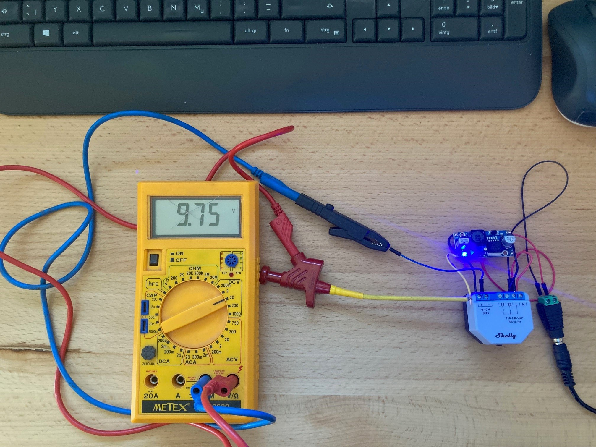

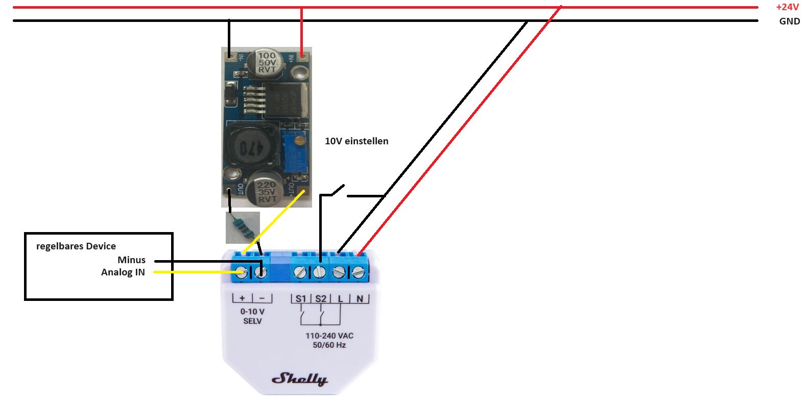

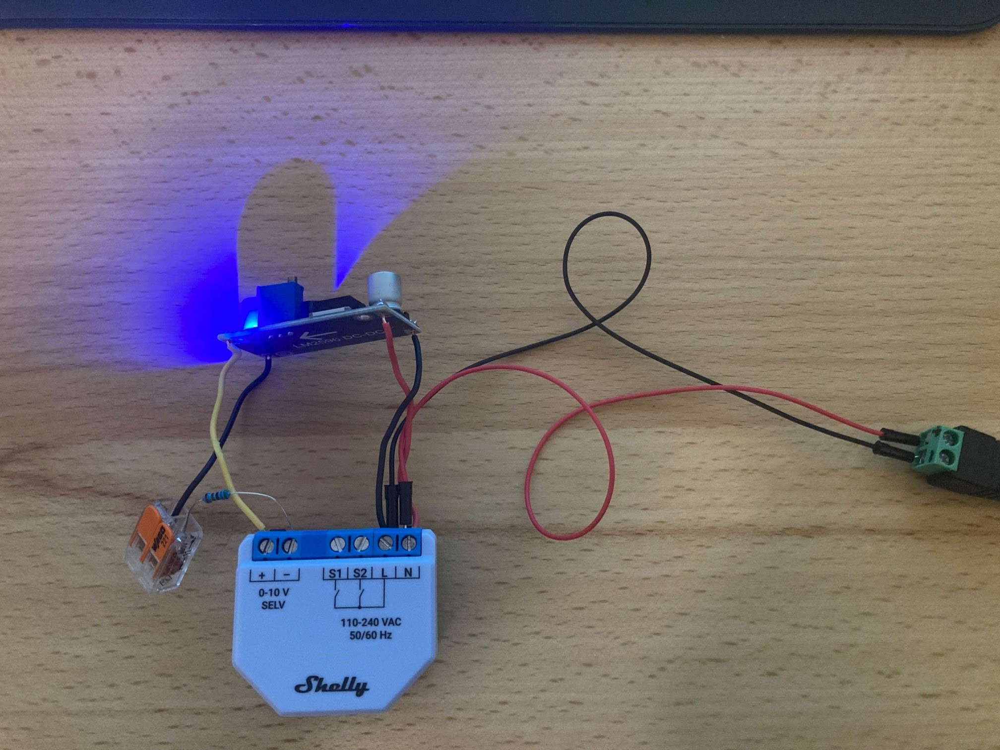

              AZDelivery LM2596S DC-DC Netzteil Adapter Step down
              5 Stück kosten etwa 9 Euro
              Anschluss 0-10V Dimmer 24V Versorgung
              +24V aus N
              GND auf L
              Input 0 und 1 erwarten den GND/L
              0-10V Steuerstromkreis:
              Stepdown auf 10V einstellen!
              Stepdown + auf Dimmer +
              Stepdown - zum 5,6kOhm auf Dimmer -
              Messungen:
              Fluke 83 auf + und - vom Dimmer
              0% 0,16V
              25% 2,45V
              50% 4,91V
              75% 7,37V
              100% 10V
              1kOhm und 10kOhm ergaben jeweils größere Abweichungen
              Klicke auf die Grafik für eine vergrößerte Ansicht  Name: 0-10V.jpg Ansichten: 0 Größe: 710,0 KB ID: 407724
              Klicke auf die Grafik für eine vergrößerte Ansicht  Name: image.png Ansichten: 0 Größe: 235,0 KB ID: 407739
              Klicke auf die Grafik für eine vergrößerte Ansicht  Name: image.png Ansichten: 0 Größe: 45,8 KB ID: 407725

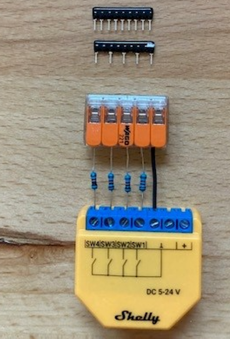

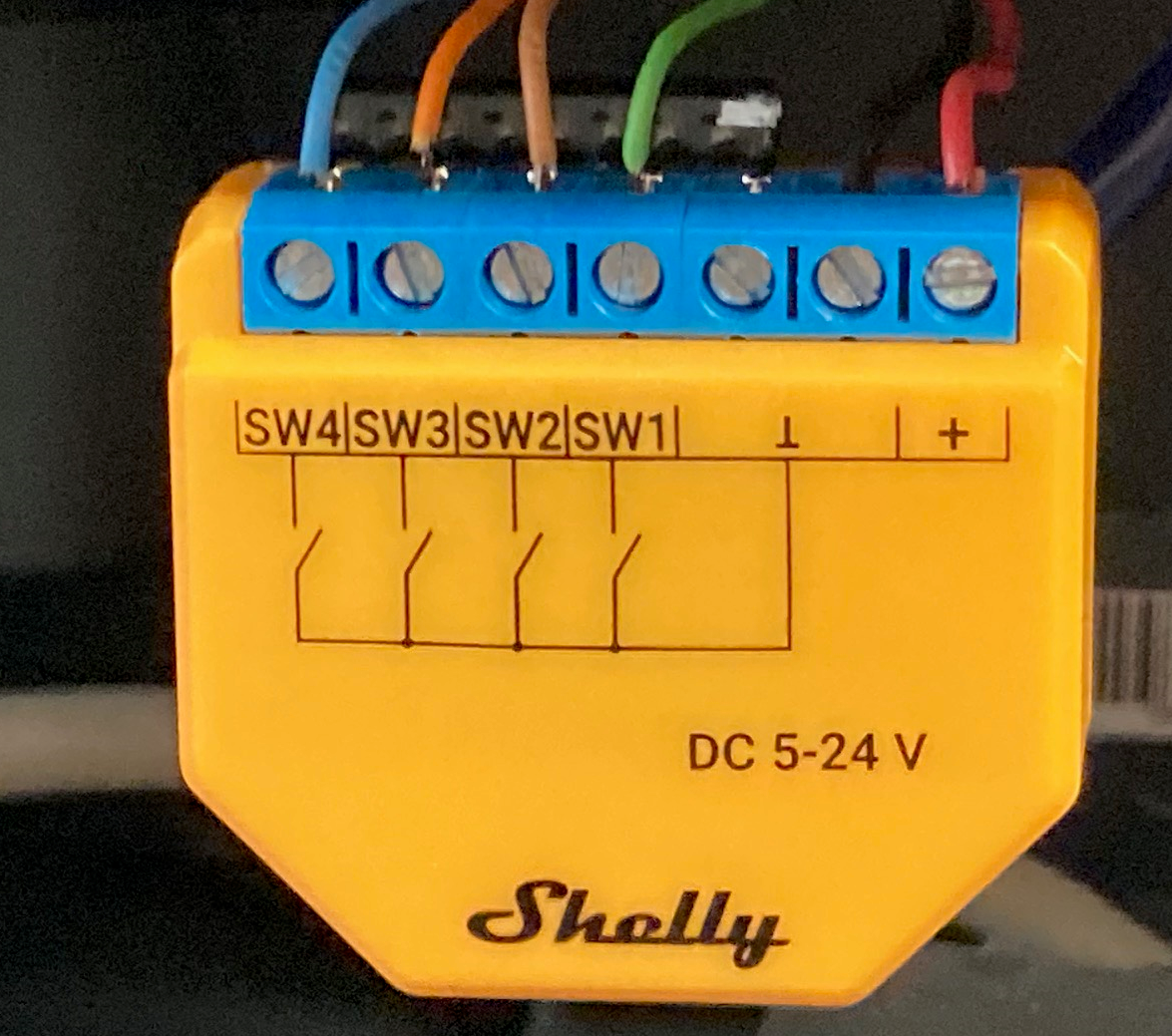

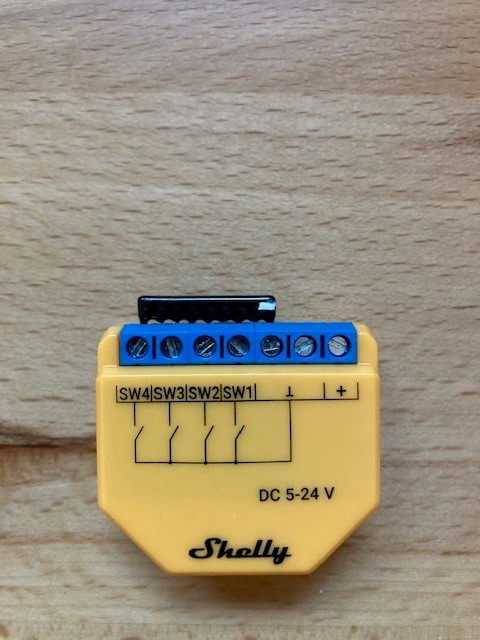

                    Shelly Plus i4 DC mit Widerstandsnetzwerk damit man einen 24V Eingang nutzen kann: Shelly Plus i4 DC Eingänge nutzen - LoxWiki - LoxWiki (atlassian.net)
                      Klicke auf die Grafik für eine vergrößerte Ansicht  Name: 2.jpg Ansichten: 0 Größe: 83,8 KB ID: 409153
                      Hallo Alex,
                      danke für Deinen Shelly Einsatz….. Du bist mir immer eine große Hilfe….
                      Ich verstehe nicht so ganz das Prinzip oder den Hintergrund. Der Eingang des I4 wird über GND geschaltet. Jetzt soll der I4 24V als Eingang nutzen können? Nur 24V oder die 5-24V?
                      Kannst gibt es da einen Schaltplan? Ich steht nämlich vor so einem Problem…Der Eltako wird über 24V geschaltet und nicht GND und soll gegen einen Shelly ersetzt werden und ich will nicht alles umbauen.
                      Danke Dir……
                      • 4580
                      #854
Ansichten: 1618
Größe: 1,55 MB
                      Im Hintergrund sieht man die "Brücke" bzw. das Widerstandsnetzwerk
                      Blau, Orange, Braun und Grün sind in meinem Falls die +12V Eingänge
                      Schwarz GND
                      Rot +12V
                      Es ist so einfach...
                      Kannst du aber auch mit normalen 10kOhm Widerstände machen:
Ansichten: 1615
Größe: 450,0 KB
