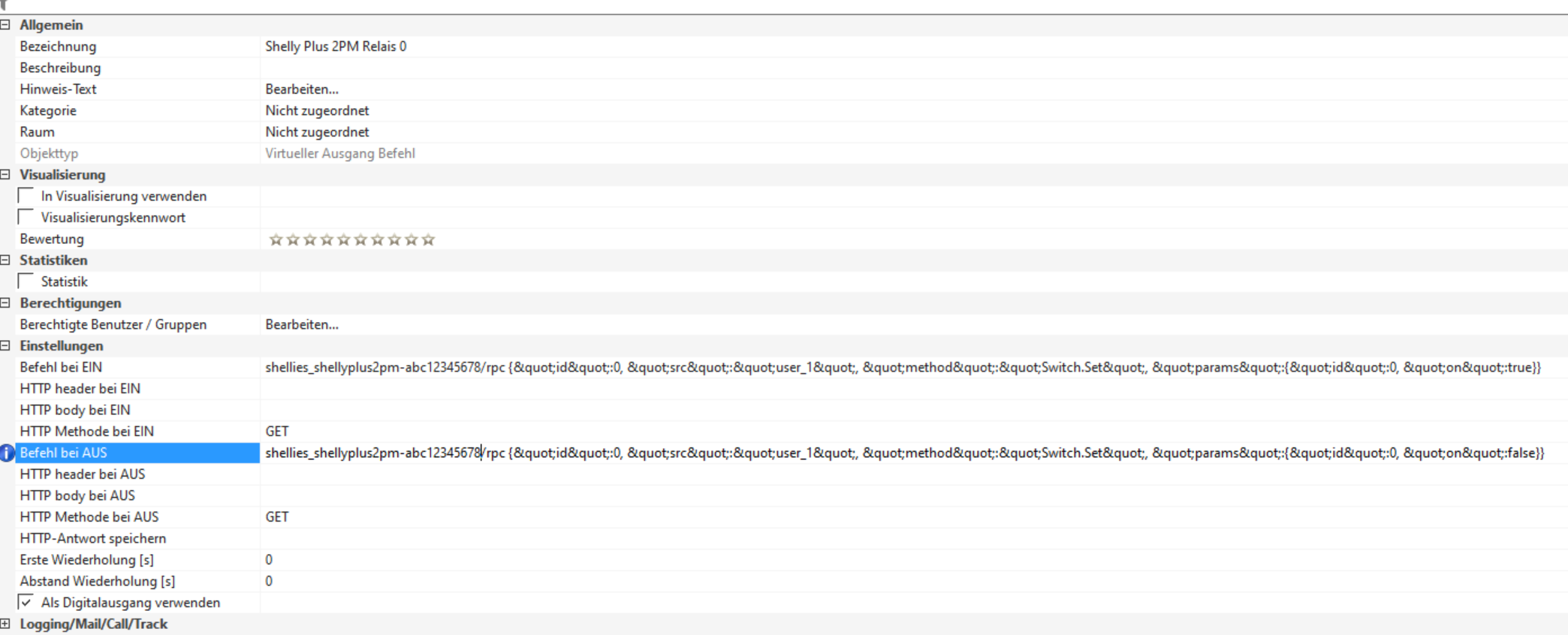

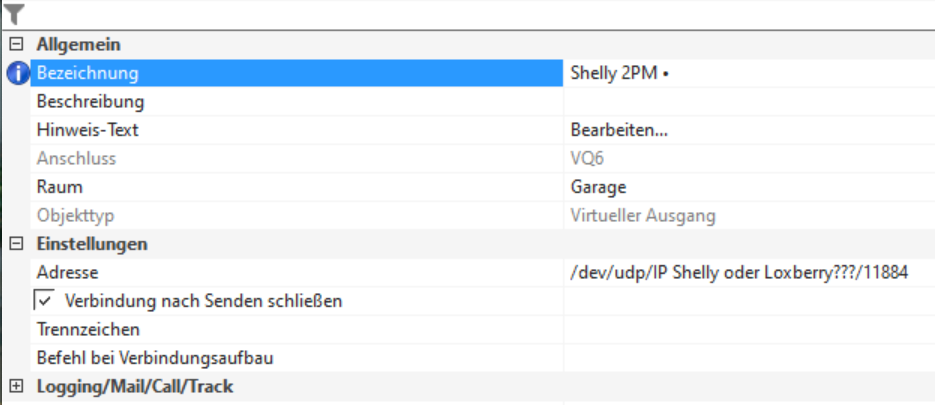

    habe einen Shelly Plus 2PM mit 2 Relais.
    Verwende die virtuellen Eingänge über Loxberry MQQT. Das funktioniert soweit.
    Würde nun gerne die 2 Relais über Loxone schalten.
    nach dem Studium aller Shelly bezogenen Wiki-Einträge und dieses Beitrages habe ich nicht herausgefunden, wie ich die Adresse für den virtuellen Ausgang in Loxone konfiguriere.
    Im Wiki von AlexAn (DANKE für die großartige Arbeit) habe ich die in meiner Config bereits eingetragenen Adresszeile gesehen.
    Ist diese korrekt?
    ebe ich die IP Adresse vom Loxberry MQTT Server ein, oder direkt die IP Adresse vom Shelly?
    Stimmt der Port: 11884.?

    nun zur Konfiguration des Befehls....
    wo kann ich für den Shelly Plus 2 PM angeben, dass er Relais 0 und nicht Relais 1 schalten soll?
    Muss ich das "shellies/" noch vor dem eigentlichen Befehl einfügen?

      • 4562
      #904
Ansichten: 1263
Größe: 48,1 KB
Ansichten: 1133
Größe: 15,2 KB
Ansichten: 1152
Größe: 35,8 KB
      Relais 0:
      shellies/shellyplus2pm-DeviceID/rpc {"id":0, "src":"user_1", "method":"Switch.Set", "params":{"id":0, "on":true}}
      shellies/shellyplus2pm-DeviceID/rpc {"id":0, "src":"user_1", "method":"Switch.Set", "params":{"id":0, "on":false}}
      Relais 1:
      shellyplus2pm-DeviceID/rpc {"id":1, "src":"user_1", "method":"Switch.Set", "params":{"id":1 "on":true}}
      shellyplus2pm-DeviceID/rpc {"id":1, "src":"user_1", "method":"Switch.Set", "params":{"id":1, "on":false}}
        Im 3. Shot fehlt das shellies
        Sorry hab da mittlerweile 100 Variationen in der Config. Steht aber auch alles im Wiki.
        Zuletzt geändert von AlexAn; 16.08.2024, 06:29.

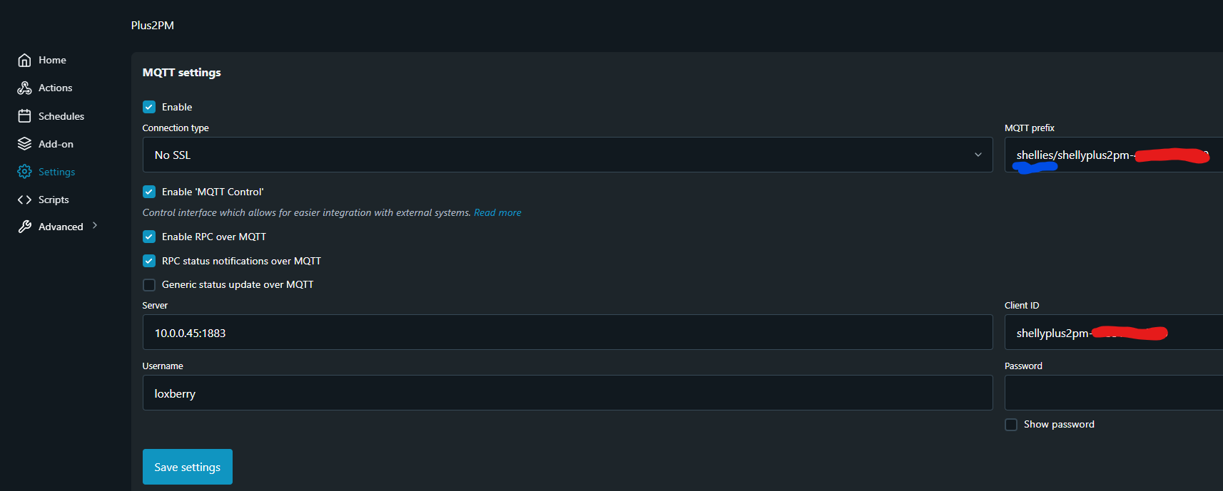

      Hallo AlexAn
      vielen Dank für die schnelle Antwort, ich habe alle Settings übernommen und auch bei Deinen obigen Einträgen meine Settings einmal mit "shellies/shelluplus2pm-DeviceID" und auch ohne "shellies/" vorweg ausprobiert. Du hast bei Relais0 und bei Relais 1 wohl aus Versehen verschiedene Settings kopiert.
      Leider funktioniert die Schaltung noch nicht.
      Den einzigen Unterschied zu Deinen Einträgen ist bei den Shelly Settings im Gerät. Ich habe den Eintrag "kein SSL" nicht in meiner Drop Down Liste, sondern nur NO TLS
      Bei mir sieht es so aus:
      Klicke auf die Grafik für eine vergrößerte Ansicht  Name: Bildschirmfoto 2024-08-15 um 10.02.58.png Ansichten: 0 Größe: 61,8 KB ID: 438922
      Kann das damit zusammen hängen?
      ansonsten stimmen die Settings mit Deinen überein:
      Klicke auf die Grafik für eine vergrößerte Ansicht  Name: Loxone.jpg Ansichten: 0 Größe: 49,6 KB ID: 438923
      habe oben die IP Adresse vom Shelly eingetragen....
      Klicke auf die Grafik für eine vergrößerte Ansicht  Name: Ohne Titel.jpg Ansichten: 0 Größe: 205,7 KB ID: 438924
      Viele Grüße
      MaxMoritz
        Das muss die IP vom LoxBerry sein!

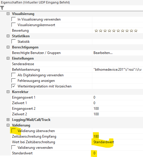

            Jedoch heult bei mir die Brandmeldezentrale einmal pro Tag auf wenn sich die beiden Rauchmelder melden ( Nur 1 mal am Tablet dieser grässliche Ton)

              • 4562
              #913
Ansichten: 624
Größe: 45,8 KB
              • DiscoDisco
                DiscoDisco kommentierte
                Also den Eingang nicht auf Digital sonder auf Analog?
                Genau, digital gibt nur einen Impuls und das bei jedem Eingang auch wenn der Wert der Gleiche ist. Daher die Meldung.
