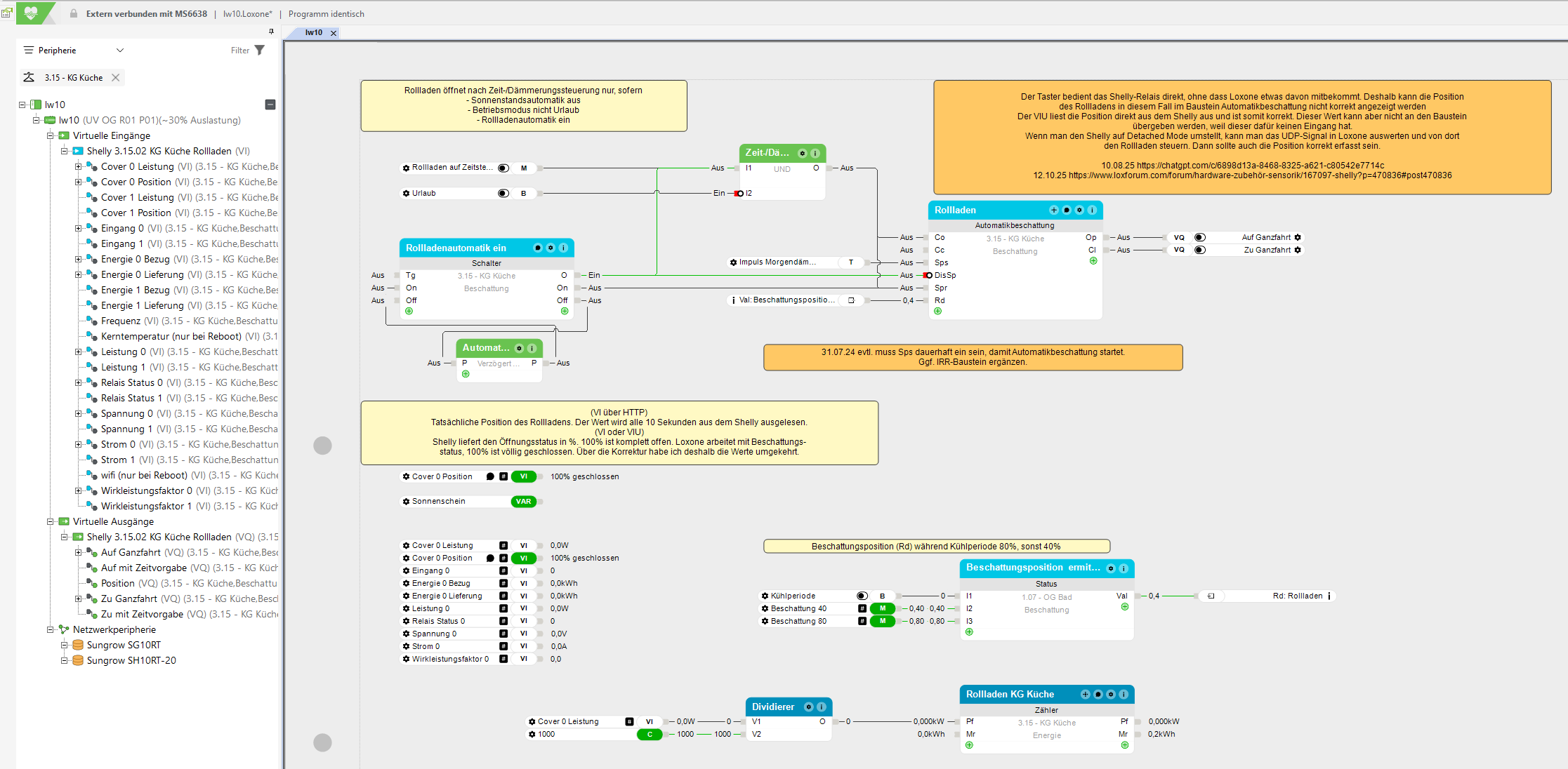

    Klar, hier die Logik.
    Aber bevor ich die VIUs in meine Logik einbaue, brauche ich ja erst mal Werte (z.B. Eingang 0/1).
Ansichten: 0
Größe: 270,7 KB
      kommen jetzt die 2 Tastereingänge korrekt an oder nicht wie du in Post KNX MDT Bedienzentrale schreibst?
      fährt der Rollladen korrekt wenn du aus dem Baustein Automatisjalousie den Befehl schickst?
      den ganze Krimskrams würde ich mal weglassen und nur die Grundfunktion testen - nur die 2 Taster an den Baustein uns sonst nichts
      gleichzeitig per Taster und Position vorgeben kann auch nicht klappen
