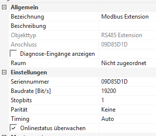

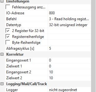

      Guten Morgen Alex.
      Danke für Deine Hilfe. Mache ich gern - also am besten mal das was ich über ein externes Programm eingestellt habe.
      Dann kannst Du mir ja evtl sagen, was ich dann wie in der Loxone einstellen muss. Klicke auf die Grafik für eine vergrößerte Ansicht

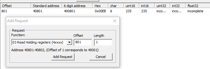

      Als Bemerkung für die Einstellungen
      Herangehensweise um die Daten abzufragen:
      Adresse Hex in Dezimal umgerechnet, ergibt: 800
      Wert +1, ergibt 801 -> entspricht Offset.
      Length = Anzahl Bytes / 2 (1 Register enthält 2 Bytes) = 1
      Ich habe also hier den HEX Wert des Herstellers umgerechnet

      Dazu kommt, dass ich glaube, dass LOXONE auch nur max 2 register lesen kann - und wenn das DEVICE 3 Zähler ausgibt ist Ende.
      Aber gut - nun mal zum ersten Thema :_)
      Danke schön
      • #5
        Zeig bitte die Config her was du bis jetzt gemacht hast sonst kann dir keiner helfen hier!
        Die Loxone Modbusextension kann schon mehrere Register nach der Reihe abfragen. Mach das mit einer Wetterstation Elsner P03 und 2 SDM630 ob Wandler oder nicht ist zur Zeit noch unerheblich.

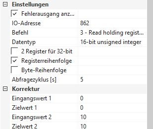

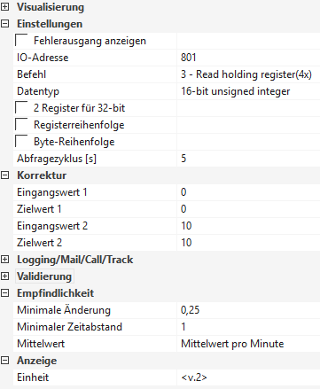

          Mein Problem ist, dass ich gar keine Werte bekomme.
          Habe alles so eingestellt wie es hier ist. Klicke auf die Grafik für eine vergrößerte Ansicht

          mach mal bei 2. Register und bei Registerreih. den Haken
          ich hab zwar Modbus TCP aber sollte egal sein
          wennich richtig sehe verwendest du 40000er Register die sind zum Schreiben da nur die 30000er sind zum lesen
          siehe dein Bild oben Read Holding register 40801

            Hallo.
            Also ich habe mein Problem gelöst - aber nur bedingt.
            Die Abfrage nach der Nennspannung war nun wie folgt.
            Register erst von HEX nach DEZ umrechnen. Es ist ein 16 Bit Register.
            Spannung wird dann mit 233 dargestellt.
            Passt.

            Bei dem Zähler sind die Register der Leistung 3 Stück.
            Theoretischer Anfang liegt bei 860 wird aber um 2 Register verschoben
            und kann dann ausgelesen werden
