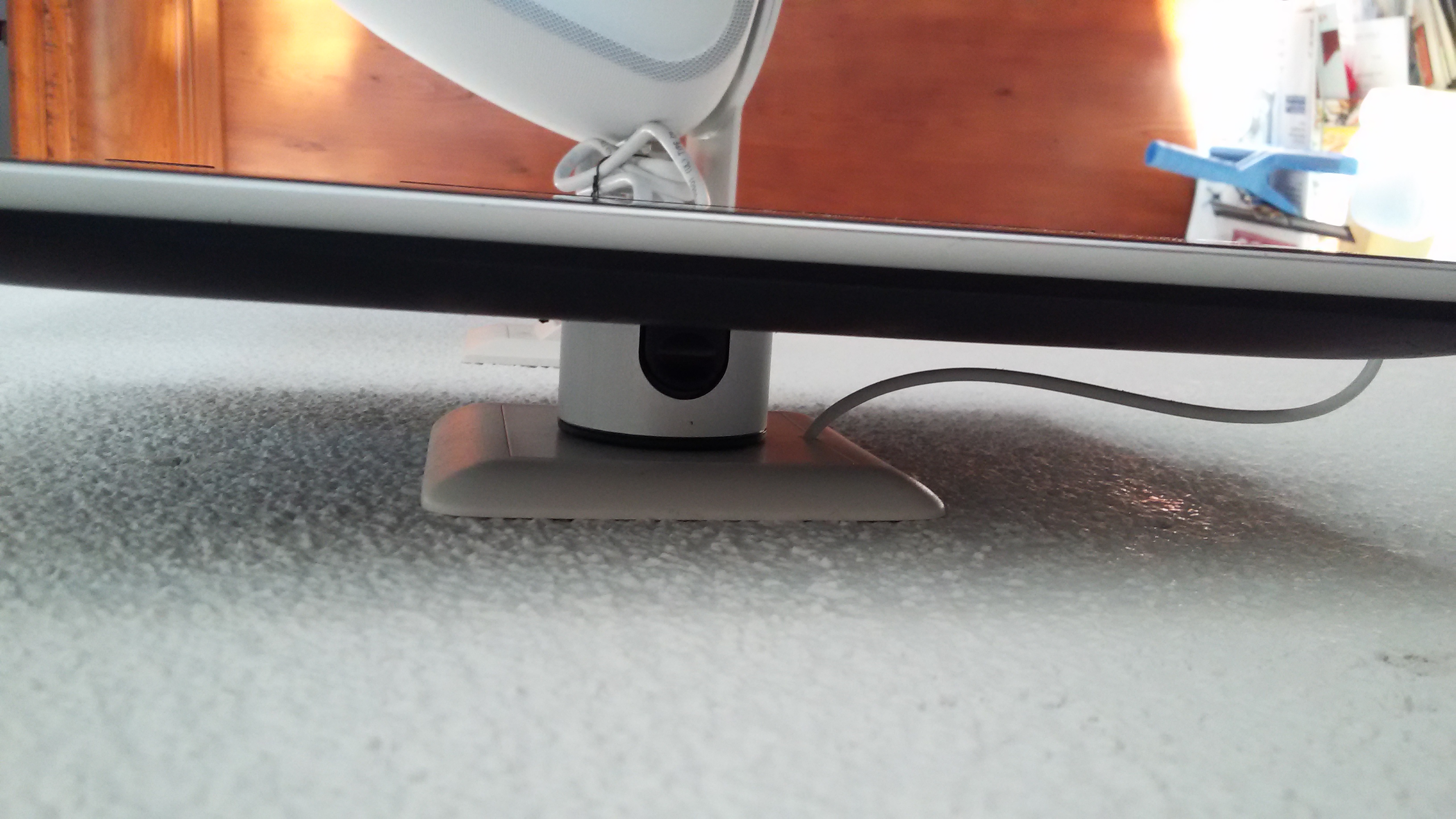

    Ich hab das hier:
    Ist sehr dezent und drehbar. Passt auch im Auto.
    Erleben Sie Ihr iPad Air jetzt auch in der Küche, im Bad oder im Auto. Vogel's stellt den neuen iPad Air-Halter mit RingO-Tablet Befestigungszubehör vor.

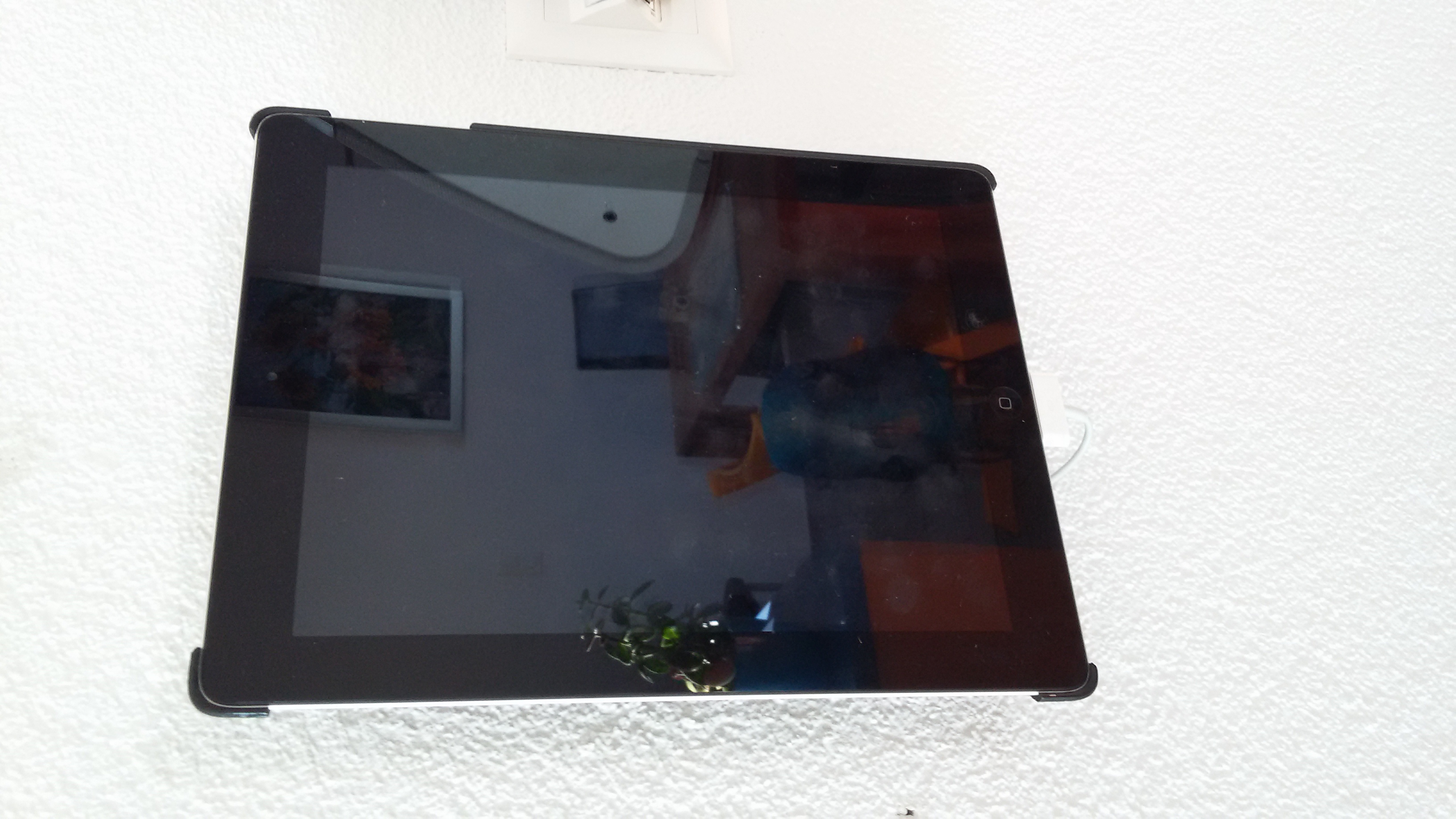

                So .. Hier schon mal etwas ...
                Hallo .. Ich habe hier ein Galaxy Tab 3 10.1 das später mal meine Wand schmücken soll. Rahmen dafür habe ich mir schon gemacht. Von IP-Symcon bin ich

                    Wie hast du dein Tablet eingebaut, im Hoch- oder im Querformat? Die aktuelle Loxone-App kann ja kein Querformat.
                    • Holger_kausch
                      • 323
                      Im Querformat . . Die App konnte das ja mal . . Da kommt auch wieder was . . Die App selber nutze ich selten . . Für Kamera , Wetter und Kalender nutze ich anderes . . Solange loxone den Google Kalender nicht kann ist der loxone Kalender für mich nicht zu gebrauchen . .
