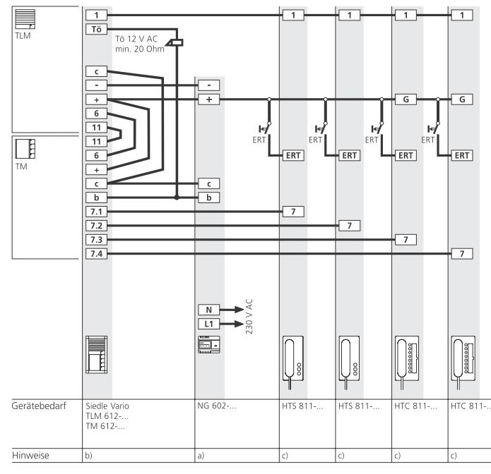

    ich möchte gern von meiner Siedle Anlage die Klingelabgreifen, damit bei mir die Türsteuerung in der Loxone getigert wird. Wohne in einem Zweifamilienhaus und habe eine TLM 511, HT511 mit einem UG im Einsatz. Nun habe ich herausgefunden, dass es klingelt wenn ich die Anschlüsse 7 und b schließe. Ich habe nur leider kaum Ahnung von Elektrotechnik. Hat jemand damit schon Erfahrungen gemacht und kann mir helfen?
  • Michael Sommer
    • 1960
    Da ich ja nicht weiß, nach welchem Anschlussbild verdrahtet wurde, hier den Prizipaufbau mit den genannten Komponenten und der Klingelanbindung an die Loxonesteuerung.
    Du brauchst pro Klingeltaster der aufgeschaltet werden soll 1 Relais 12V-Wechselspannung. Den Kontakt des Relais verdrahtest Du über die Loxone24V-DC Versorgung an einen Digitalen Eingang.Nur so erreichst Du eine saubere Entkoppelung der beiden Spannungsversorgungen.
    Bitte bei solchen Anfragen, immer die zugehörigen Anschlussbilder mit einstellen. Das erleichtert die Beantwortung ungemein.
    Gruß Michael

      Hallo Michael,
      vielen Dank. Ich bin mir nicht ganz sicher wie es verdrahtet wurde. Aber das von dir angefügte Anschlussbild passt denke ich. Kannst du mir auch noch sagen, wie ich laut diesem Anschlussplan den Türöffner per Loxone betätigen kann?

        Hier den ergänzten Anschlussplan
        Gruß Michael

          Könntest du mir das noch erklären? Ist das hier an einen Analogenanschluss angeschlossen? Was bedeutet hier Q+ Qk?

            Qx = Digitaler Ausgang (rote Klemmen)
            Ix = Digitaler Eingang (schwarze Klemmen)

          Auch für den Fall dass du mich jetzt für doof hälst, ich schließe c und I jeweils an einen digitalen Ausgang?
          Für die Klingel schließe ich c und 7 an ein Relais. Kann ich da nachfolgendes nehmen? Wie schließe ich dann den digitalen Eingang daran an?
          Sorry, aber ich bin Informatiker und hab nur wenig Ahnung von Elektrotechnik.

            so habe ich es gezeichnet. Wobei die 7 auch die weiteren 7er-Nummern, je nach Wohnungszuordnung, sein können. Du solltest aber prüfen, nach welchem Siedle-Schema wirklich verdrahtet wurde. Vermutlich ändert sich daran nichts, weil hier ja immer Standards weiterverwendet werden.
            Den Digitalen Eingang an die Loxone habe ich doch im Anschlussbild eingetragen. Du verwendest die +24VDC des Miniservers und verdrahtest auf den Eingang des Kontaktes (11). Der Relaisausgang (14) wird auf den digitalen Eingang des Miniservers / Extension verdrahtet.
            Den digitalen Ausgang für den Türöffner muss man als Impulskontakt programmieren. Bei zu langer Ansteuerung kann sonst der Türöffner defekt gehen.
            Das Finderrelais passt.
