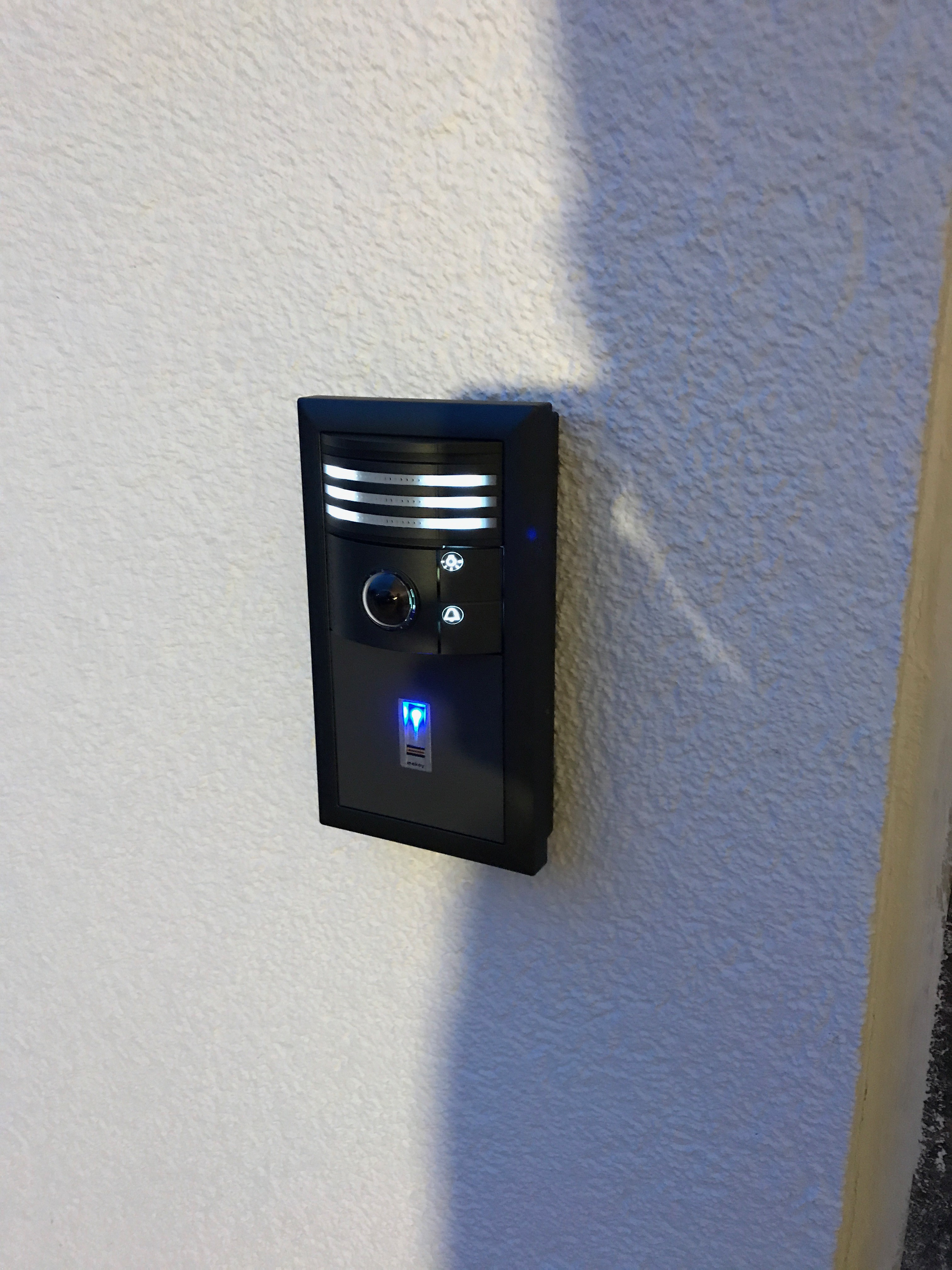

              Ohne mir jetzt Gedanken gemacht zu haben für deine spezielle Lösung, kann ich dir nur unsere vorstellen mit der ich zufrieden bin. Diese ließe sich auch in deinem Szenario verbauen.
              Wir haben einen eKey Fingerprint Reader an einer Multi Steuereinheit. Ein Fuhr Motorschloss und eine Mobotix T25 Türsprechanlage.
              Ich habe den eKey als autarkes System verbaut, sprich es gibt keine Verbindung zu Loxone. (nicht weil es nicht geht, sondern weil ich es (noch) nicht möchte.
              Die T25 Sprechanlage ist mit Loxone verbunden, und ist ja eine bekannte Lösung.
              Erfahrungsbericht nach rund 1,5 Jahren Nutzung für den eKey ist deutlich besser als erwartet. Lesezuverlässigkeit extrem hoch, kommt villeicht einmal im Monat vor dass ich den Finger zweimal drüber ziehen muss. Reaktionszeit sehr schnell.
              Die Mobotix ist sehr feinmaschig konfigurierbar, mit SIP Unterstützung und allem kram.
              Als Gong funktioniert ein Sonos wunderbar, der war eh vorhanden.
              Ich bin mit dem Setup sehr zufrieden.
