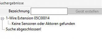

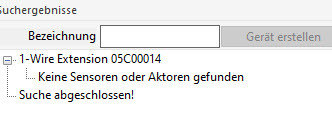

            ich wärme mal diesen Thread auf, eventuell kann mir jemand helfen.
            2 x 1-Wire Extension nebeneinander. Eine Extension liefert keine Werte/Daten.
            Ich habe dann mal die Stecker vertauscht, auf der funktionierenden Extension werden dann die anderen Fühler (der vermeintlich defekten Ext) angezeigt.
            und umgekehrt auf der vermeintlich defekten Ext. werden auch die anderen Fühler nicht angezeigt. Einfach mal gar nichts
            Das heißt Verkabelung der Sensoren sollte ist i.O. aber eine Extension macht Mucken.

            Was kann ich noch testen?
            Ich habe mal die Spannungen gemessen, mit einer Auffälligkeit
            Anschlüsse: DQ / GND / VDD
            Ext 1 (funktionierend)
            VDD <-> GND 4,99V
            Ext 2 (ohne Funktion)
            VDD <-> GND 4,99V
            also Spannung liegt an
            nun
            DQ <-> GND 4,10V
            DQ <-> GND 0,80V
            hier sieht man, dass zwischen Data und GND bei der funktionierenden Extension um die 4V anliegen, bei der anderen unter 1 V.
            Kann das ein Indiez für irgendwas sein?
            an beiden Leitungen hängen Standard Tempsensoren DS18B20

                Die 4V "statt" 5V ist einfach, weil das eine Leitung mit Datenverkehr drauf ist und es keine 5V Versorgung ist
              • 3300
              Da kann man nicht wirklich was schlussfolgern.
              Ich würde einfach vermuten, dass der 1-wire-Master IC kaputt ist, der muss ja am DQ etwas liefern.
              Laut www ein DS2482-100 (100 für 1 -wire Bus und z.B. 800 für 8 busse).
              Aber keine Ahnung, kann alels mögliche in dem Umfeld sein.

                    OK, es ist definitiv die gleiche Diode, wie auf dem Bild oben angegeben bei mir defekt.
                    Ich habe das zuerst nicht gesehen, nun aber die Verformung an der Gehäuserückseite gesehen...
                    ich habe mit die SMBJ6.5CA bestellen und probiere das aus.
                      • 2661
                      #29
                      GEIL. Diode ausgelötet und es funktioniert die 1-wire ext wieder...
                      Mega, das habe ich vorher nicht geahnt...
