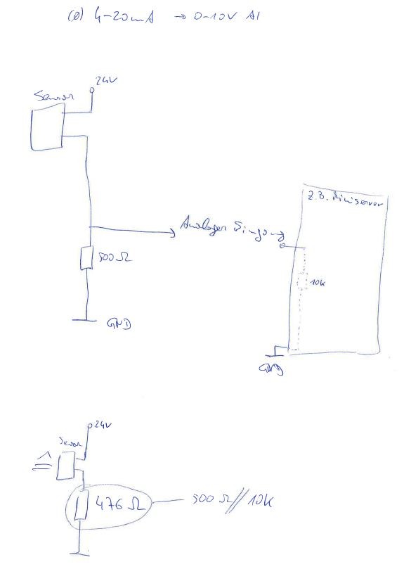

    1) Ich gehe vom +24v Netzteil zum Sensor.
    2) Vom - vom Sensor gehe ich zB. in den AI1 - Eingang vom MS
    3) Zusätzlich gebe ich das eine Beinchen des Widerstands in den AI1
    4) Das zweite Beinchen des Widerstands in den GND-Anschluss bei den Analogen Eingängen?
    Um genauere Werte zu erhalten soll ein 10k Ohm Widerstand an der gleichen stelle angeschlossen werden wie der 500 Ohm Widerstand.
    Verstehe ich das so richtig?

    Das mit dem 10kOhm Widerstand hast du falsch verstanden.
    Ein Eingang hat einen internen Eingangswiderstand von 10kOhm, der ist einfach "da".
    Somit ist der wirkliche Widerstand (also 500 Ohm parallel 10k) 476Ohm und nicht 500Ohm.
    Um diesen 10k zu "kompensieren", arbeitest mit der Korrektur des Wertes laut loxwiki. Oder du vergisst die Ungenauigkeit einfach, soll ja keine geeichte Messung werden. Ansonsten müsstest ja auch noch den Leitungswiderstand mit einbeziehen.

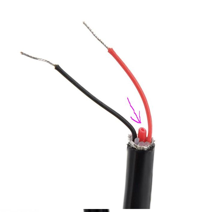

    Und beachte (wird auch gerne übersehen) .... Über das Kabel muss der Drucksensor belüftet sein, um den Umgebungsdruck zu kompensieren. Ansonsten hast einen angezeigten Füllstand, der indirekt die Wetterlage anzeigt
    Das geschieht bei dem Sensor über die eigenartige dritte Ader vom Kabel, bei dem der Hersteller scheinbar das Kupfer vergessen hat
    Also nicht irgendwo luftdicht Stückeln oder so etwas. Das Kabel wird vermutlich nicht vom Schacht bis zum Miniserver reichen. Stückeln wirst also fast irgendwo müssen, nehme ich an. Vielleicht gleich im Schacht (in einer nicht luftdichten Dose)?

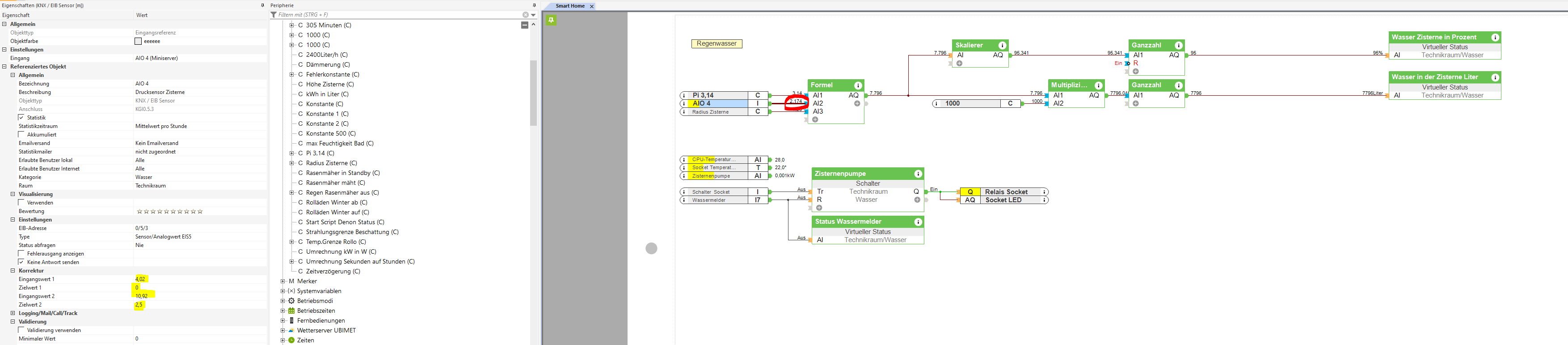

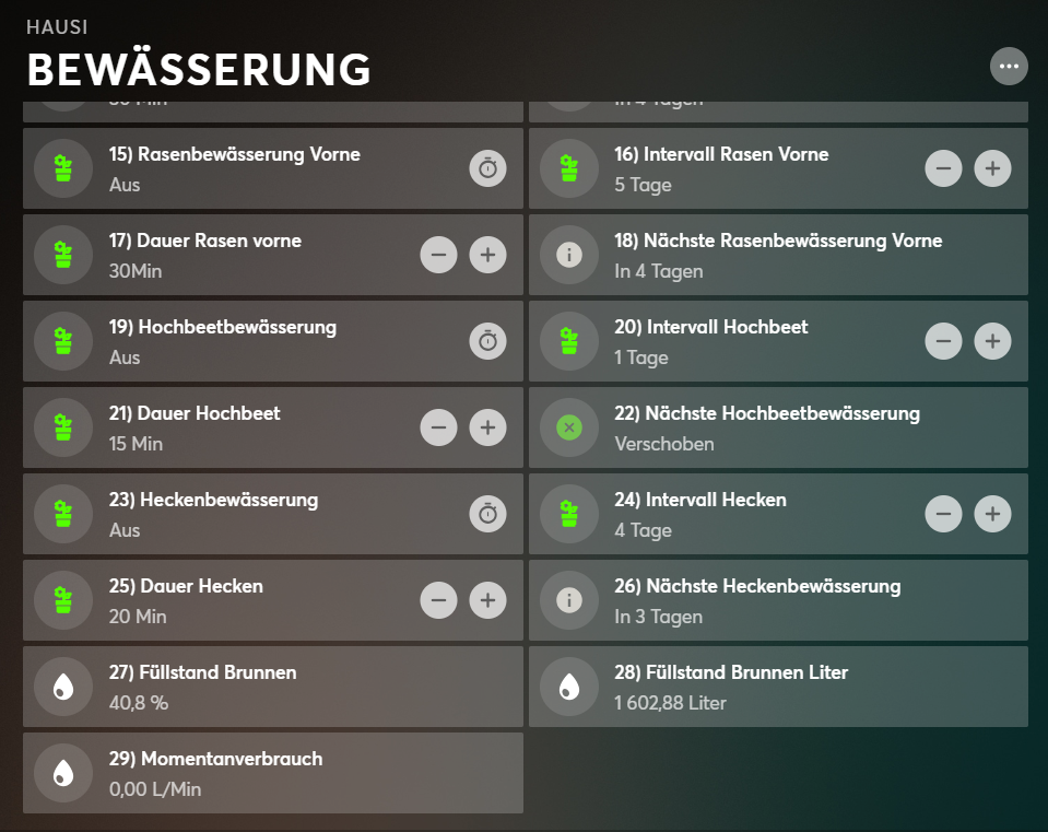

      • RiverRaid
        • 345
        BuschLox :
        Falls Du es gebrauchen kannst, hier ein Screenshot der Visualisierung und der Config:
Ansichten: 4302
Größe: 594,8 KB
Ansichten: 4501
Größe: 207,9 KB
        LG,
        Andi

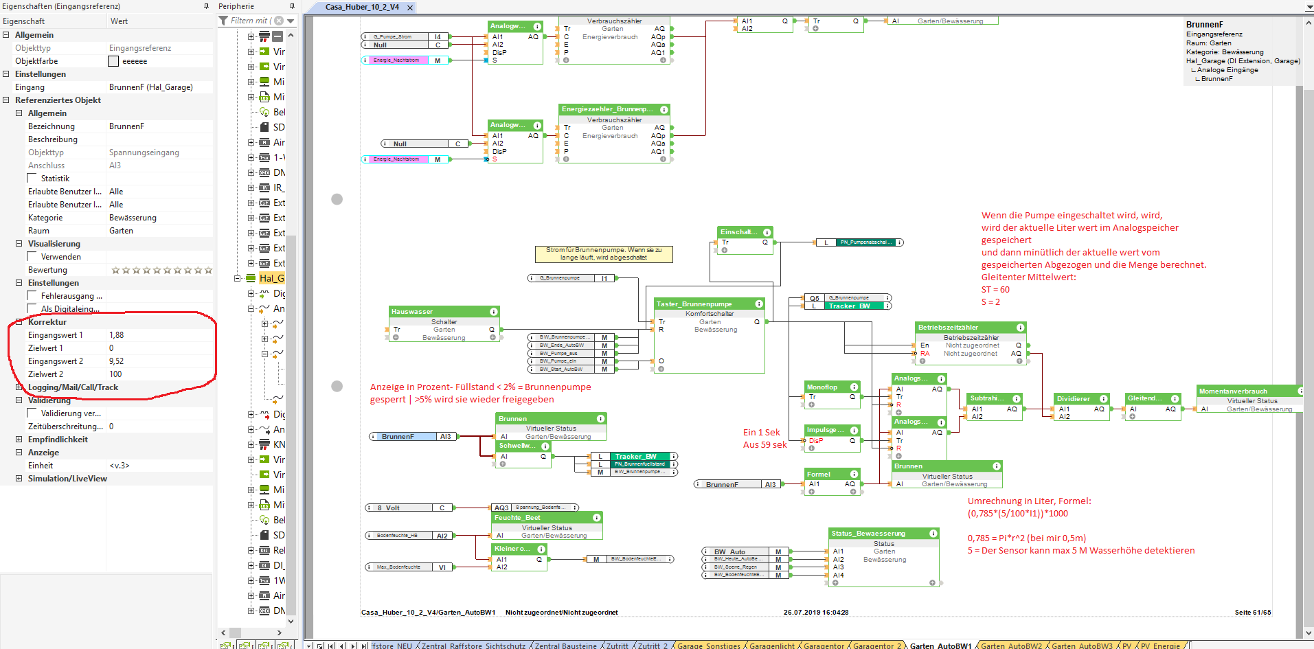

            • 4559
            BuschLox damit alle was davon haben
            hab das mit 4-20mA gemacht.
            Zisterne Leer zeigt 4,02mA an bei 0 Füllstandhöhe
            Zisterne Voll zeigt 10,92mA an bei 2,5 Füllstandhöhe
            Falls du mit 0-10V (500Ohm Widerstand) arbeiten möchtest: https://www.loxforum.com/forum/hardw...mwandeln/page2 ist aber die gleich Arbeitsweise bei der Ermittlung!
            Die Werte muss man halt einmal ermitteln bzw. reinschauen wenn sie voll ist und den Wert verwenden!
            Im Formelbaustein wird dann das Volumen berechnet für die Kugel: I1*(I2*I3^2-1/3*(I3^3-(I3-I2)^3))
