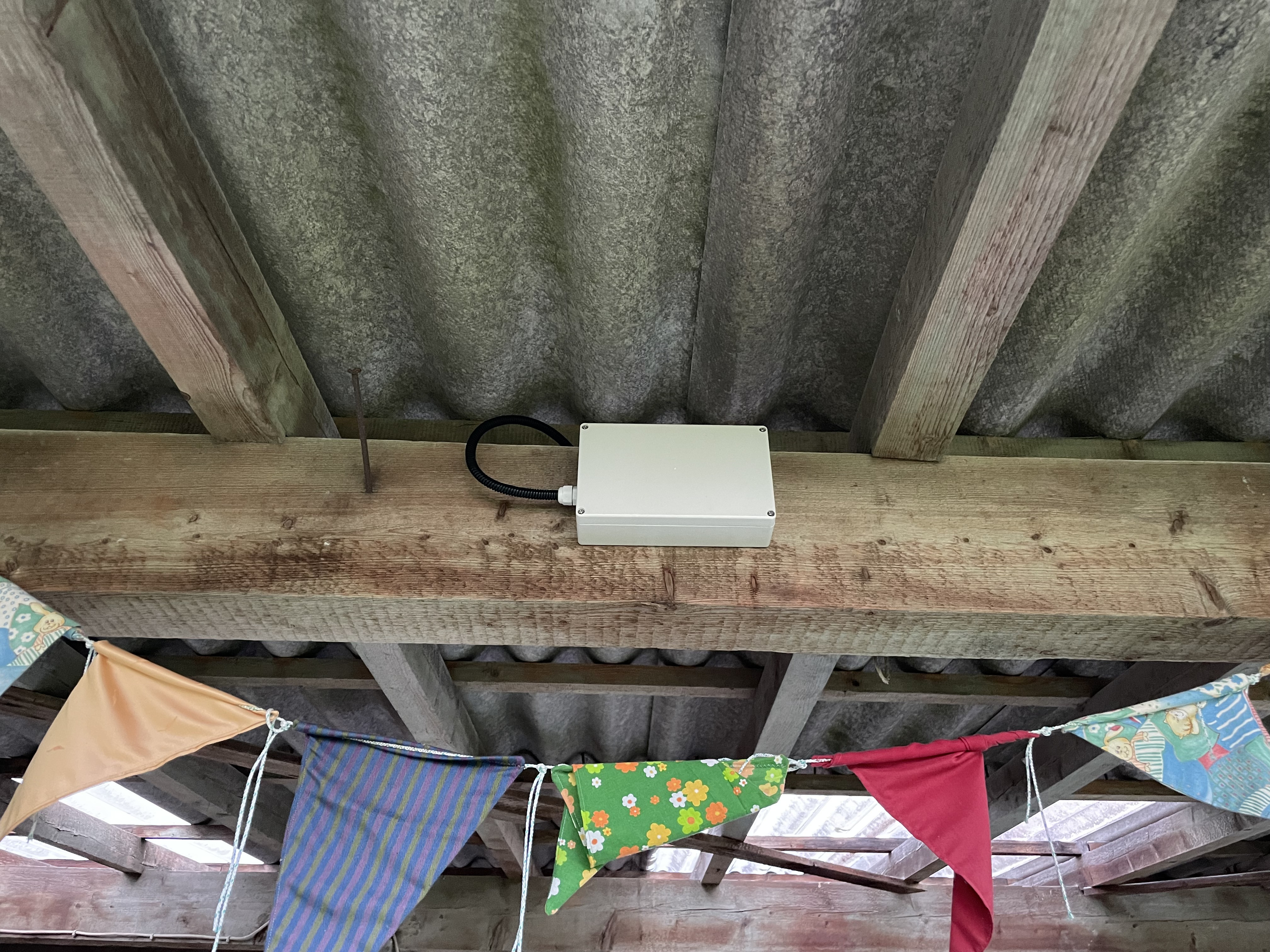

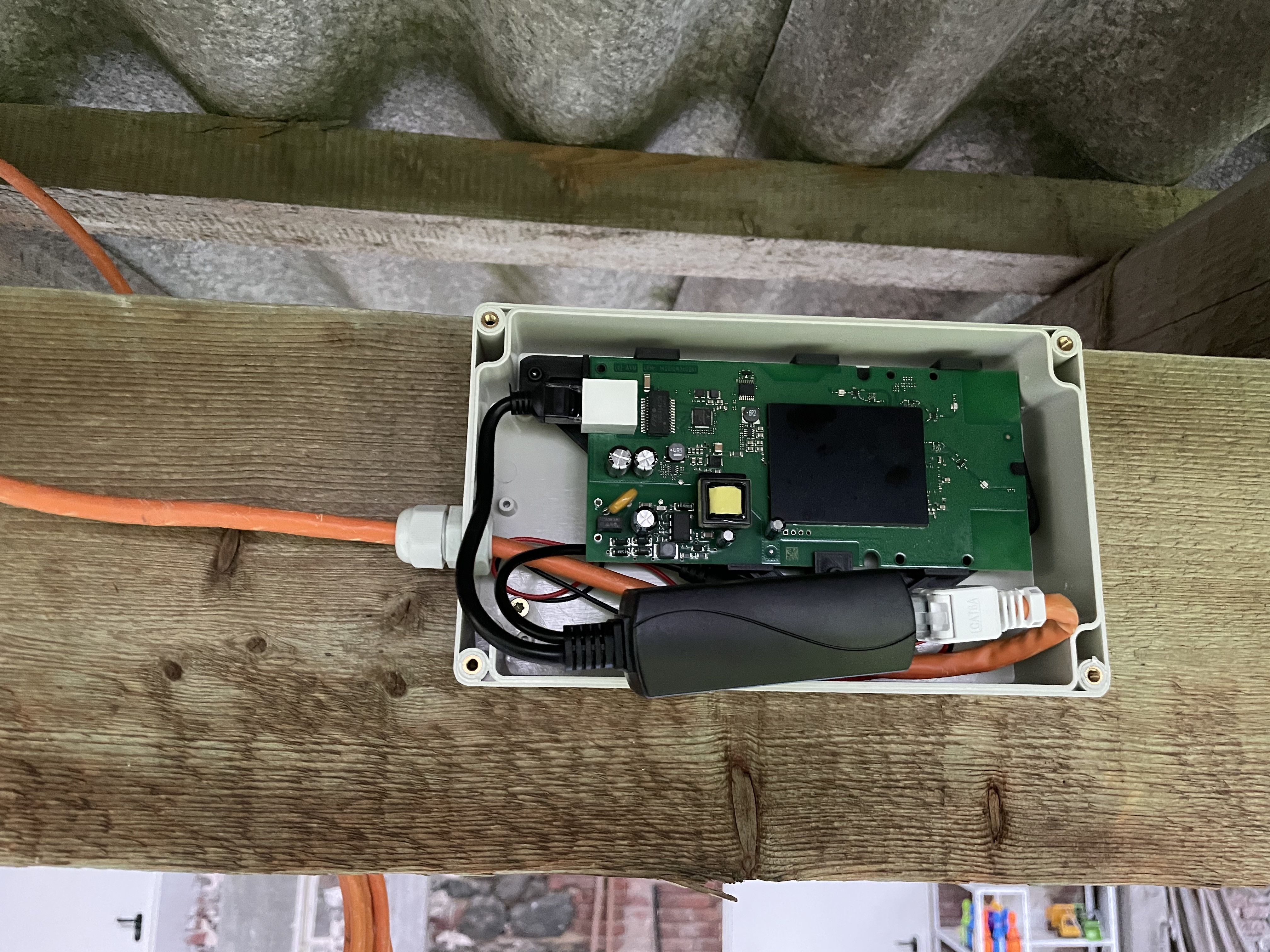

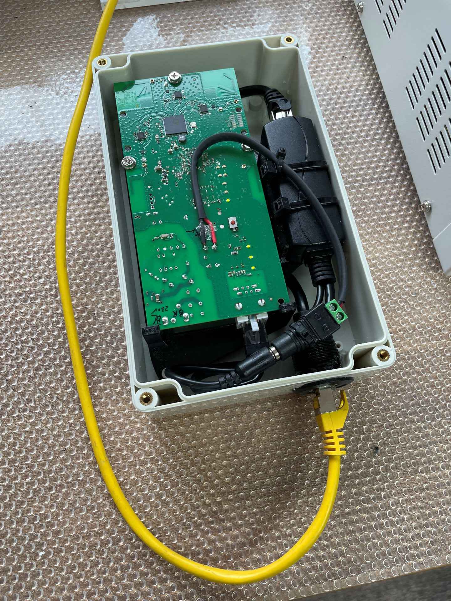

    Ich wollt mich mal für die Inspiration bedanken. Ich hab ne weile überlegt wie ich im Garten WLAN realisiere. War kurz davor einen Outdoor AP zu kaufen. Gestört hat mich an dem Gedanke aber, dass ich sonst im Fritz Universum Unterwegs bin. Im Haus funktioniert die Fritz Lösung für mich super. Eine Fritzbox und 3x 1750e als AP pro Etage. Ich wollte gerne einen AP aus dem Fritz Universum für draussen. Die sind aber dafür überhaupt nicht gemacht und brauchen auch normal 230V.
    Daher habe ich nun auch einen 1750e geschlachtet und verfrachte den in ein halbwegs dichtes Gehäuse unter einem Vordach an der Gartenhütte. Somit ist er nicht dem Regen ausgesetzt und trotzdem geschützt.

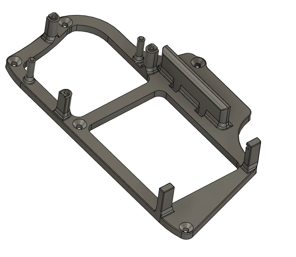

    Ich hab mir dazu ein Leergehäuse bestellt und mir dann einen Befestigungsadapter für die Platine des 1750e konstruiert und gedruckt. Wollte den Status mit euch hier einfach mal teilen, falls das jemanden Inspiriert. Es kommt noch ne Kabeldurchführung rein und dann ist auch schon fertig.

      Was für ein PoE splitter verwendest du und was für ein Gehäuse ?
      Würdest du die 3D-Daten des Adapters zur Verfügung stellen ?
  • stefanski
    • 17.05.2017
    • 187
    Ich hab die Dateien angehängt. Ich habs aus Gründen der besseren Druckbarkeit in 3 Teile geteilt.
    Als Gehäuse habe ich dieses hier bestellt:
    Jedoch ist meine bestellte Größe (edi-tronic ABS Leergehäuse 200x120x56mm) aktuell nicht verfügbar. So wie ich das sehe aktuell nur noch mit transparentem Deckel
    Splitter habe ich diesen hier verwendet:

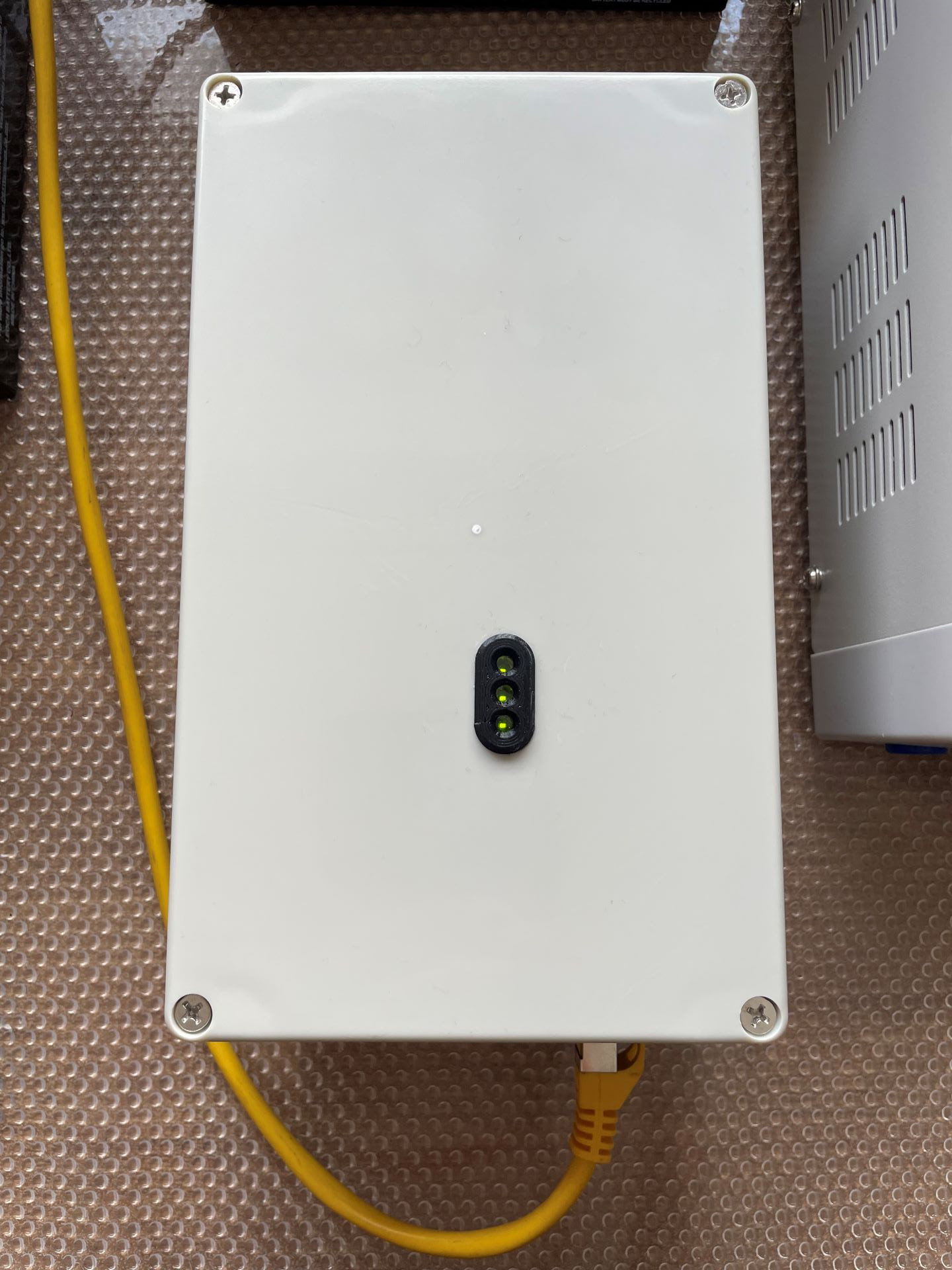

      So nach längerer Pause, nun hier das Update zum fertigen Resultat. Läuft. Über den Biegeradius sehen wir jetzt mal großzügig hinweg

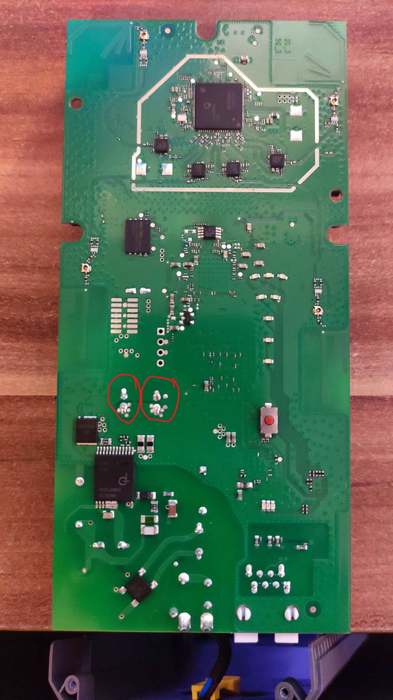

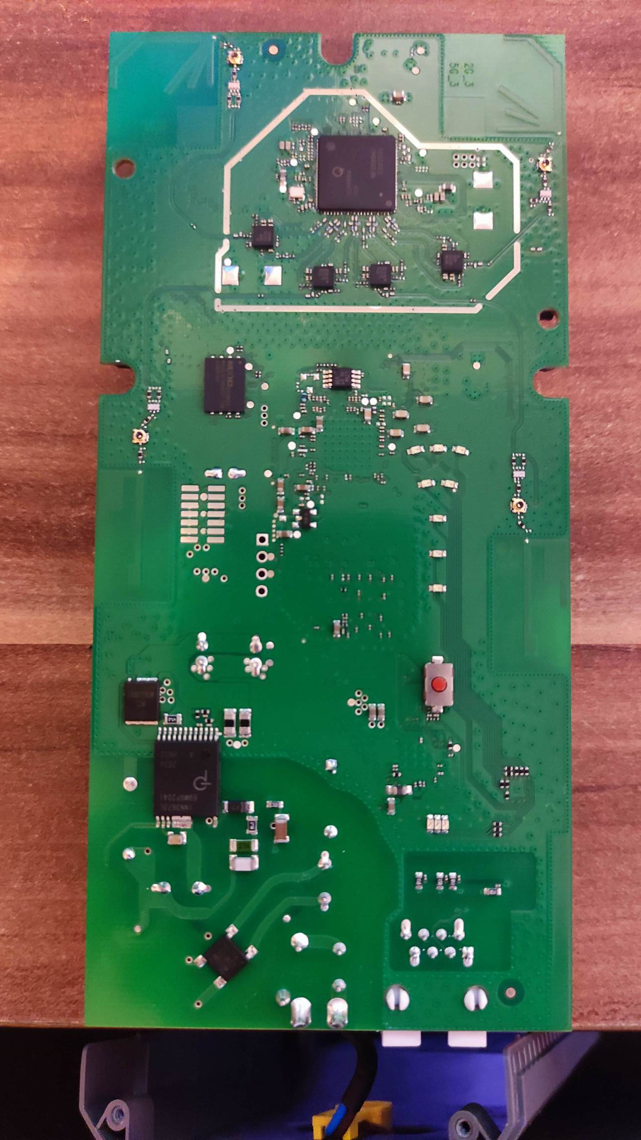

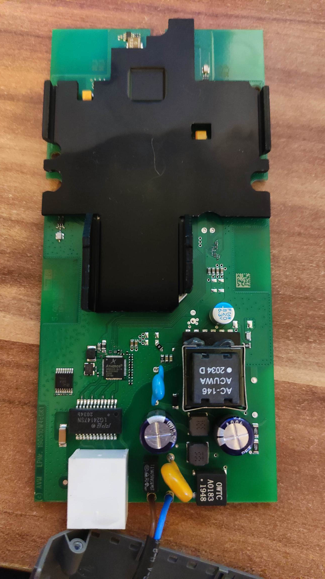

        auch ich bin zufällig hier gelandet und versuche einen AVM 2400er Repeater zu POE umzubauen.
        Die Platinenaufteilung ist hierbei etwas anders.
        Habe das Teil hier schon an mehreren Stellen gemessen, erhalte leider keine 12V.
        Hat jemand von Euch den zufällig schonmal auseinander gebaut?
        230V Bereich ist klar zu erkennen, der Trafo auch, nur finde ich echt die 12V nicht *schäm*
        Philipp
          Habe jetzt nochmal gemessen und folgende Werte gefunden, 14V hiervon gehe ich aus, dass es die 12V sind, jedoch liegt das ganze im 230V Bereich, daher bin ich mir hier etwas unsicher.
          Und dann habe ich fast überall nochmal 2V gefunden...
          Hat einer ne Idee?

            Hallo Philipp,
            hast Du mal den rot markierten Bereich ausgemessen? Ich habe meinen 2400er zwar noch nicht zerlegt, aber vom Layout des 1750E ausgehend würde ich die 12V dort vermuten.
            Gruss
            roadrunnner
              Labmaster kommentierte
              Den von dir rot markierten Bereich würde ich jetzt auch mal als guten Kandidaten ansehen, jedoch nicht für 12V sondern für eventuell 5V, einfach weil an diesen Punkten auf der Oberseite ein 6.3V Kondensator zu erkennen ist. Diesem würden 12V auf Dauer nicht besonders gut tun ;-)

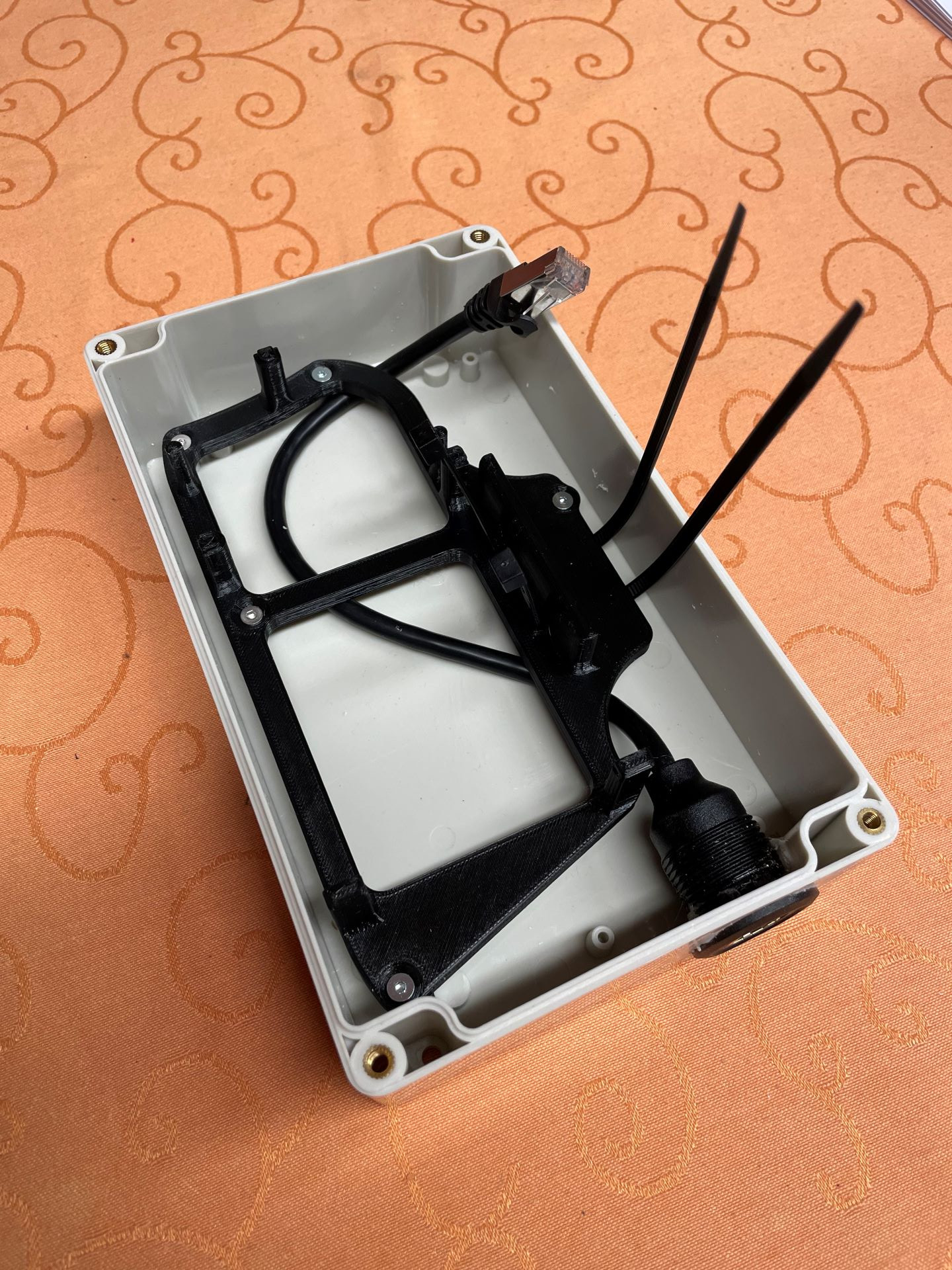

                Vielen Dank an die User Oetz und Stefanski. Ich habe, dank eurer Anleitung, auch einen gebrauchten Fritz Repeater 1750 in einen POE Repeater für meine Garage verwandelt.
                Da ich die Platine drehen wollte (damit der Knopf und die LEDs vorne sind), habe ich das Design des Halters etwas abgeändert.
                Verwendetes Material:
                - Gebrauchter Fritz Repeater 1750 (war noch übrig)
                - Leergehäuse edi-tronic ABS 200x120x56mm
                - POE Splitter 12V/1A
                - RJ45 Adapter Stecker auf Runde Buchse
                - Hohlstecker-Adapter 5,5x2,1mm auf Terminalblock
                Die Netzwerkbuchse außen und der Adapterstecker ist zwar etwas übertrieben, aber ich hatte keine passende Kabeldurchführung mehr übrig und ich wollte das Kabel des Splitters nicht abzwicken. Und ja, die Biegeradien sind grenzwertig 😉 - dafür ist das Gehäuse wirklich sehr kompakt.
