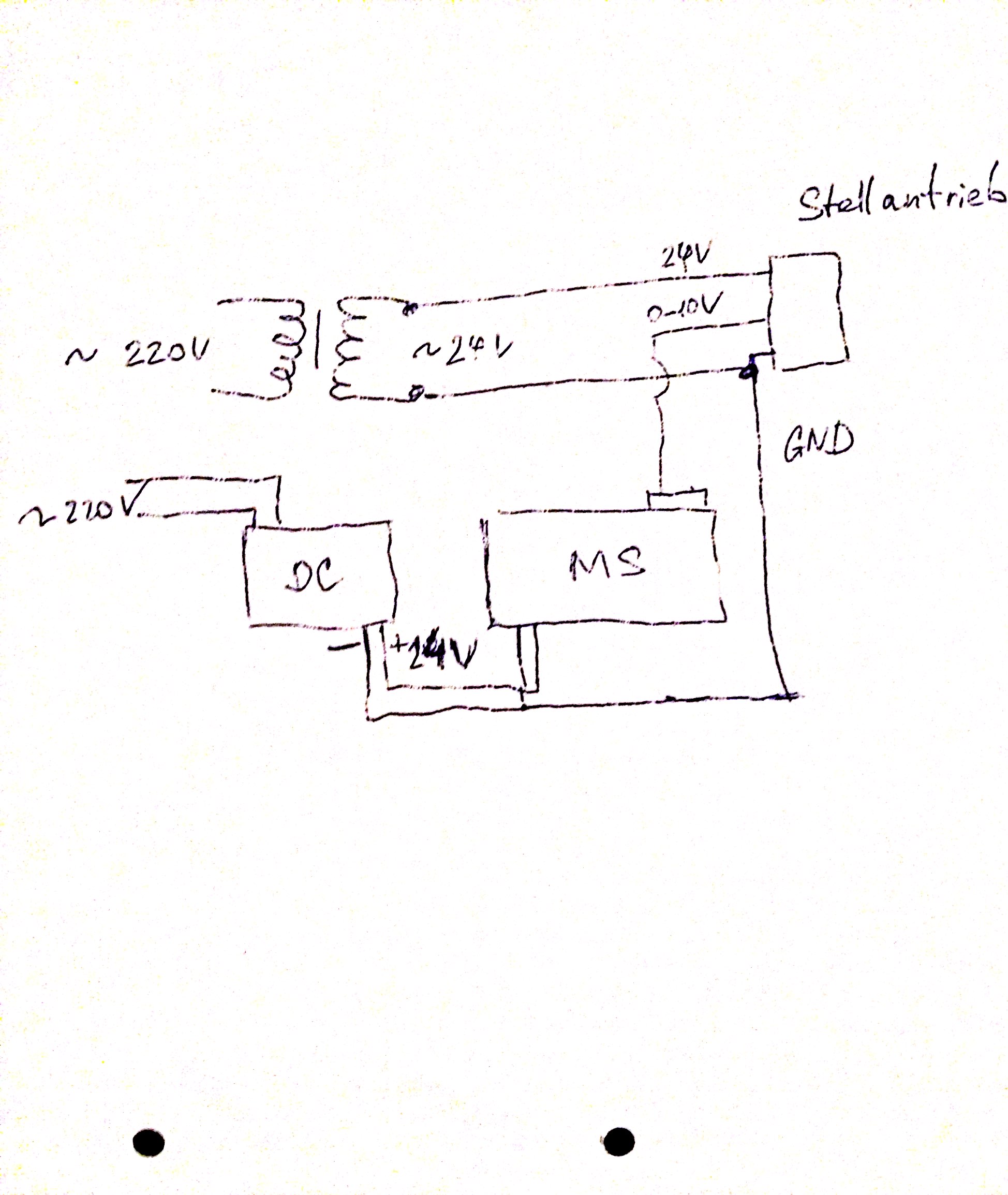

    weiss jemand, ob es THERMISCHER STELLANTRIEB 0-10V 24 AC an MS anschließen möglich ist.
    Es gibt 24 V DC Speisung und Trafo 24 V AC.
    Ich habe GRD von 24 V DC mit 24 V AC verbunden, also N und GRD war einer Klemme, trotzdem funktieonierte THERMISCHER STELLANTRIEB 0-10V 24 AC nicht.
    Die Frage, ob irgendwie Möglichkeit gibt den anschlissen.
    mfg
    Andrii

      Ich habe Alpha Stellantriebe von Moellenhof drei Andern 24 V AC, GND, und 0-10 V DC.
      Nicht 24 V DC, wie von Loxon.
      mfg, Andrii

        Dies funktioniert, wenn Du dem Stellantrieb 24VAC,GND von einer eigenen Stromversorgung (AC) gibst. das 0-10 VDC am MS und GND verbinden mit deiner 24VAC Spannungsversorgung.
            Hallo Reto,
            ich habe so verbunden und es funktioniert nicht. Was könnte sein?
            Gruss
            Andrii
                Das müsste gehen.
                Hast du lang genug gewartet?
                Die Stellantriebe brauchen 1-2 Minuten, bis sich was rührt, und 5-10 Minuten bis voll offen ist.

                  Ich habe 15 Minuten gewartet. 2 Stellantriebe getestet und nichts.
                  Kann man die irgendwie prüfen?

                    Du kannst an dem Loch des Stellantriebs (die Platte, die auf den Ventilstift drückt) prüfen, ob die ganz unten ist (zu) oder sich nach oben schieben lässt (offen).
                    Es gibt auch verkehrte 0-10V (0V ist offen).
                    Wird der Stellantrieb warm?

                      Hi, also wenn du die stellantriebe so angeschlossen hast, ist das richtig.
                      Hast du ein Messgerät, dann könntest du die Spannung testen, ansonsten haben die meist eine "First open Stellung " da muss man nach dem Spannung einschalten 3-5 Minuten warten, man hört ein leises knacken, dann sollte er funktionieren.
                      Prüfen kann man nur die nicht wirklich nur die angeschlossene Spannung.
                      Den Strom könnte man auch messen...
                      Viel Erfolg!

                        Der Stellantieb ist kalt. Und der ist NC Antrieb, stromlosgeschlossen.

                          Wenn du noch die Spannung und den Strom messen könntest? Ich kann es mir nicht vorstellen das 2 Antriebe defekt sind, komisch...

                            kann es sein dass der Ventilstecker nicht 100%ig eingerastet ist. Ich hatte dieses "Problemchen" am Anfang auch mit meinen Stellantrieben. Das setzt natürlich voraus, dass alles korrekt angeschlossen wurde und auch eine Verbindung zwischen Netzteil-GND und Trafo- Sekundärseite "v" verbunden hast.
