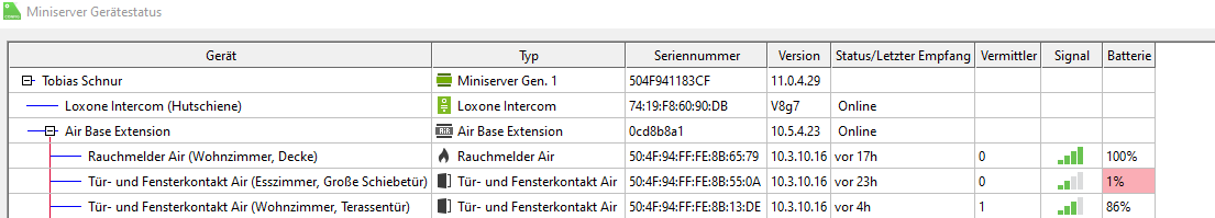

    Loxone Tür/Fensterkontakt AIR saugt Batterie leer
    ich habe 3 Tür-/Fensterkontakte Air von Loxone im Einsatz. 2 davon laufen bereits seit mehreren Monaten und zeigen über 80% Batteriestatus an. Der dritte im Bunde scheint die Batterien allerdings förmlich leer zu saugen. Ich habe gerade erst vor 2 Wochen eine neue Batterie (Markenbatterie) eingelegt und nun ist sie schon wieder bei 1%. Das geht bei diesem einen Kontakt mit jeder Batterie so. Sollte ich das Gerät bei Loxone reklamieren oder kann man sonst noch was tun?
Ansichten: 1199
Größe: 21,1 KB
    Danke für jegliche Hilfe/Empfehlung.

    Reklamieren bei Loxone. Die hatten vor Kurzem das Problem mit Air-Geräten. Glaub das hatte auch was mit Leersaugen zu tun.

        Habe das Ticket gestern abend erst aufgemacht. Hab folgendes geschrieben und warte noch auf Rückmeldung:
        Einer meiner Kunden hat bisher 2 Loxone Tür-/Fensterkontakte AIR im Einsatz. Einer davon funktioniert ganz normal und nach ca. 2 Monaten Betrieb steht die Batterie noch bei ca. 85%. Der andere hat in der gleichen Zeit bereits seine vierte Batterie. Sowohl mit der von Loxone gelieferten Batterie und mit neuen Batterien (Markenware) hält der Kontakt max 14 Tage durch. Ist dies ein bekanntes Problem? Die Software ist bei beiden Kontakten auf einer gleich neuen Version (siehe Screenshot).
        • freekster666
          • 24.05.2019
          • 70
          THX: Habe Rückmeldung bekommen. Kontakt wird ohne Probleme umgetauscht. Ob es ein gängiges oder bekanntes Problem ist wurde mir leider nicht mitgeteilt.
