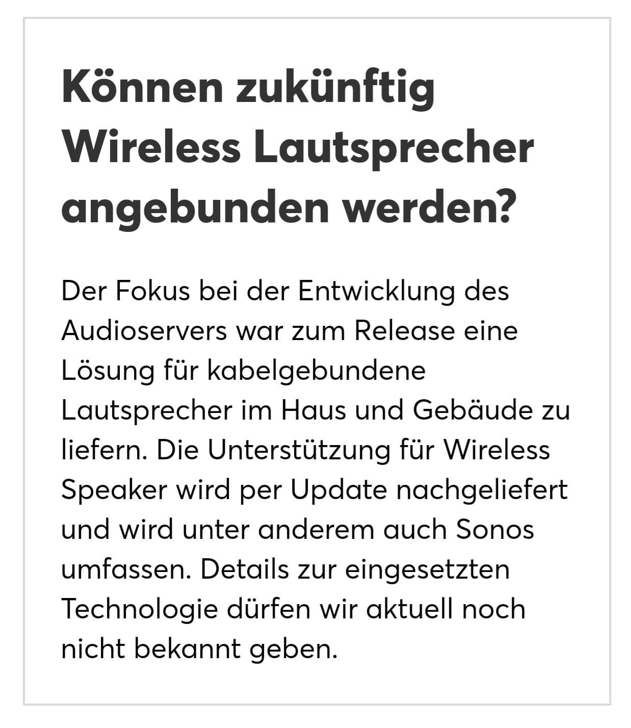

        #69
        Guten Morgen,
        Erstmal vielen Dank an alle für das große Interesse! Üblicherweise finden Produktvorstellungen dieser Art ja im Basecamp an unsere Partner statt. Corona-bedingt war das diesmal nicht möglich und ich finde großes Gefallen am Online Format.
        Gerne werden wir hier auch Fragen beantworten. Erstmal aber zur Kritik - vor allem der Kritik an der Unterstützung für Wireless Speaker:
        Fokus bei der Entwicklung des Audioservers war zum Release eine Lösung für kabelgebundene Lautsprecher im Haus und Gebäude zu liefern. Die Unterstützung für Wireless Speaker wird per Update nachgeliefert und unter anderem auch Sonos umfassen. Details zur eingesetzten Technologie dürfen wir aktuell noch nicht nennen.
        Ich werde später noch auf weitere Punkte eingehen.
        Lg, Florian

        OK super die Info mit den Wireless Zonen - somit total zeitgemäß bei der Verbreitung von Airplay Standardgeräten....

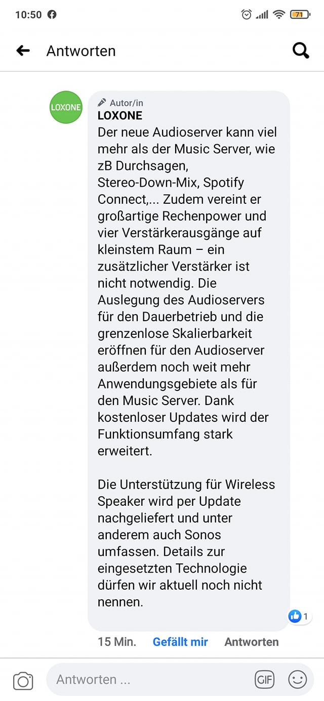

          Infos betreffend der Wireless Zonen...
          Klicke auf die Grafik für eine vergrößerte Ansicht  Name: 118805544_1101469153588861_4521247427273834064_o.jpg Ansichten: 0 Größe: 155,3 KB ID: 263905 Klicke auf die Grafik für eine vergrößerte Ansicht
Ansichten: 3438
Größe: 229,3 KB

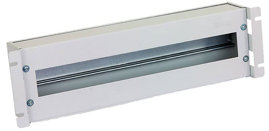

            Hab mir mal rausgesucht was es brauchen würde um einen Musikserver mit 8 Stereo-Zonen (+ 2 12 Kanal Verstärker) im 19" Rack zu ersetzen.
            1x Audioserver 9TE 420€
            6x Stereo Extensions 12TE (a 2TE) 1260€
            4x Netzteil 100W LOX-100-24-1 16TE (a 4TE; 1x Audioserver; 3x für je 2 Stereo Extensions) 244,20€
            2x 19" Hutschienen Gehäuse 44TE (a 22TE) 44,40€
            Gesamt:
            ~ 2000€ (exkl. Mwst.)
            Ich hoffe ich habe mich nicht verrechnet Bei den Netzteilen könnte/sollte man eventuell stärkere verwenden aber bis auf die min. Aussagen (Audioserver min. 72Watt, Stereo Extension min. 36Watt) gibt es dazu aktuell keine Information.

            Vielleicht gibt es auch noch ein „schönes“ Hutschienen „Adapter-Gehäuse“ für diejenigen, die es im Wohnzimmer in einem Kasten/Rack stehen haben.

              Das Gehäuse gibt es hier sogar schon online, habe ich gerade auf FB gesehen: https://www.allroundbastler.de/produ...e-audioserver/
            • THX
              THX kommentierte
              Ja haben sie schon gefunden...da auch
