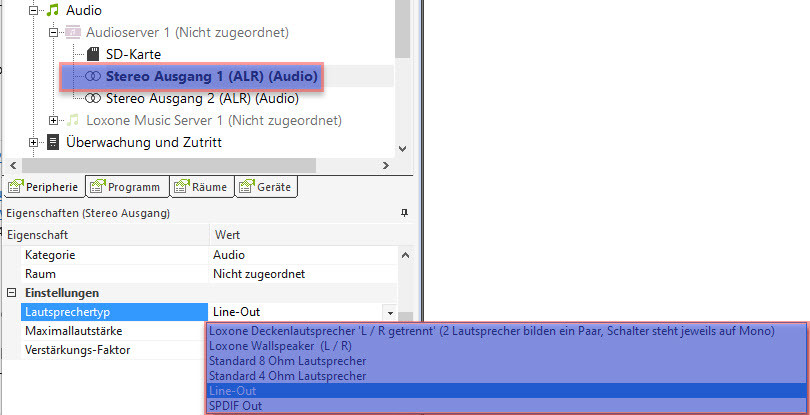

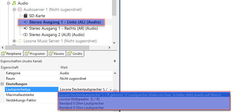

    Ist mir gerade aufgefallen
    Line-Out und SPDIF unterstützen leider kein Stereo-Downmix
    Bei einer 2.1 Konfig (Stereo + Subwoofer) verbraucht man leider alle Ausgänge eines Audioservers. Eigentlich könnte doch ein aktiver Mono (Stereo-Downmix) Kanal überbleiben
    Klicke auf die Grafik für eine vergrößerte Ansicht  Name: Audiserver 1.jpg Ansichten: 0 Größe: 94,1 KB ID: 264556Klicke auf die Grafik für eine vergrößerte Ansicht  Name: Audiserver 2.jpg Ansichten: 0 Größe: 93,5 KB ID: 264557
    • maxw
      maxw kommentierte
      Vielleicht kann man ja die Stereo Extension in einen bridged Mode versetzen? Dann hätte man zumindest 36 Watt.
    • THX
      THX kommentierte
      Hat Sie ja schon ;-) Wenn man SPDIF oder Line-OUT aktiviert, dann "bridgt" sie zwei aktive (verstärkte) Ausgänge weg ;-) aber alles kann oder soll man nicht haben...
      Zuletzt geändert von THX; 07.09.2020, 15:43.
    • maxw
      maxw kommentierte
      Cool - Bridged Modus im Milliwatt Betrieb! Dann raucht wenigstens nix ab ;-)

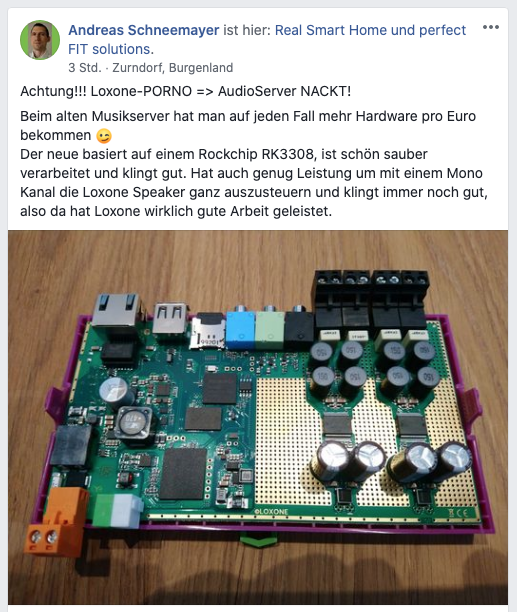

      So it turns out it's based on Rockchip RK3308.
      Zuletzt geändert von TomekWaw; 08.09.2020, 15:42.
        orli kommentierte
        where is this info from? official Loxone?

      orli
Name: Bildschirmfoto 2020-09-08 um 19.57.04.png
Ansichten: 2389
Größe: 405,3 KB
      • christof89
        christof89 kommentierte
        Auf Facebook wurden gerade noch weitere Detailbilder zu den Chips veröffentlicht, bzw. der alte Beitrag editiert.
        Vielleicht erkennt man dort jetzt was ihr sucht...
