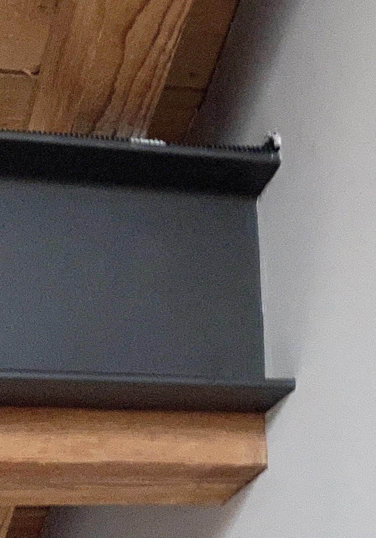

                        Darüber habe ich auch schon nachgedacht. Die Lösung würde manches vereinfachen, hat aber auch ihre Herausforderungen.
                        Wenn ich trennen würde:
                        - müsste ich etwas im Sichtbereich verändern (ein weiteres freihängendes Kabel an anderer Stelle zur Schiene)
                        - ich bräuchte einen 3 Kanal Dimmer im Wohnzimmer, zur Steuerung folgender Kreise:
                        - 1x 62.5W / 5.2A
                        - 1x 62.5W / 5.2A
                        - 1x 50W / 4.2A
                        den Dimmer könnte ich am Dachgebälk optisch verstecken (offener Dachstuhl), er müsste aber absolut lautlos sein.
                        - das dazu passende Netzteil (mind.175W) müsste ebenso lautlos sein. Hätte sogar den Vorteil das ich Spannungsverluste reduzieren könnte. Irgendwie müsste ich aber noch die passenden Steuerleitungen dort hinbekommen. 2 Litzen hätte ich derzeit noch frei, die wollte ich eigentlich für was anderes verwenden. DMX fällt vermutlich aus, da anderes Ende vom Haus.
                        - wartungstechnisch ist die Position von Dimmer/Netzteil dann eher ein kleiner Alptraum, da sind gut 10cm Tiefe, was beim Befestigen schon Winkelwerkzeug und eine ruhige Hand erfordert.
                        Klicke auf die Grafik für eine vergrößerte Ansicht  Name: 531CB855-86DC-4FF4-B7C3-033D23D1C2F8.jpeg Ansichten: 0 Größe: 283,4 KB ID: 277055
