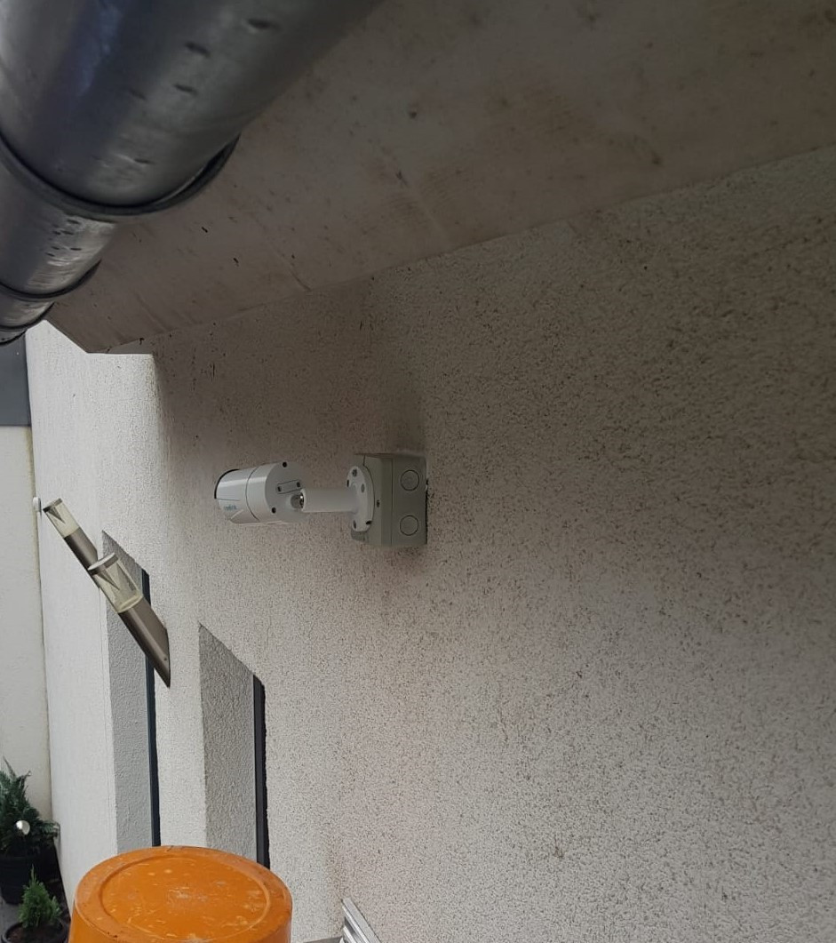

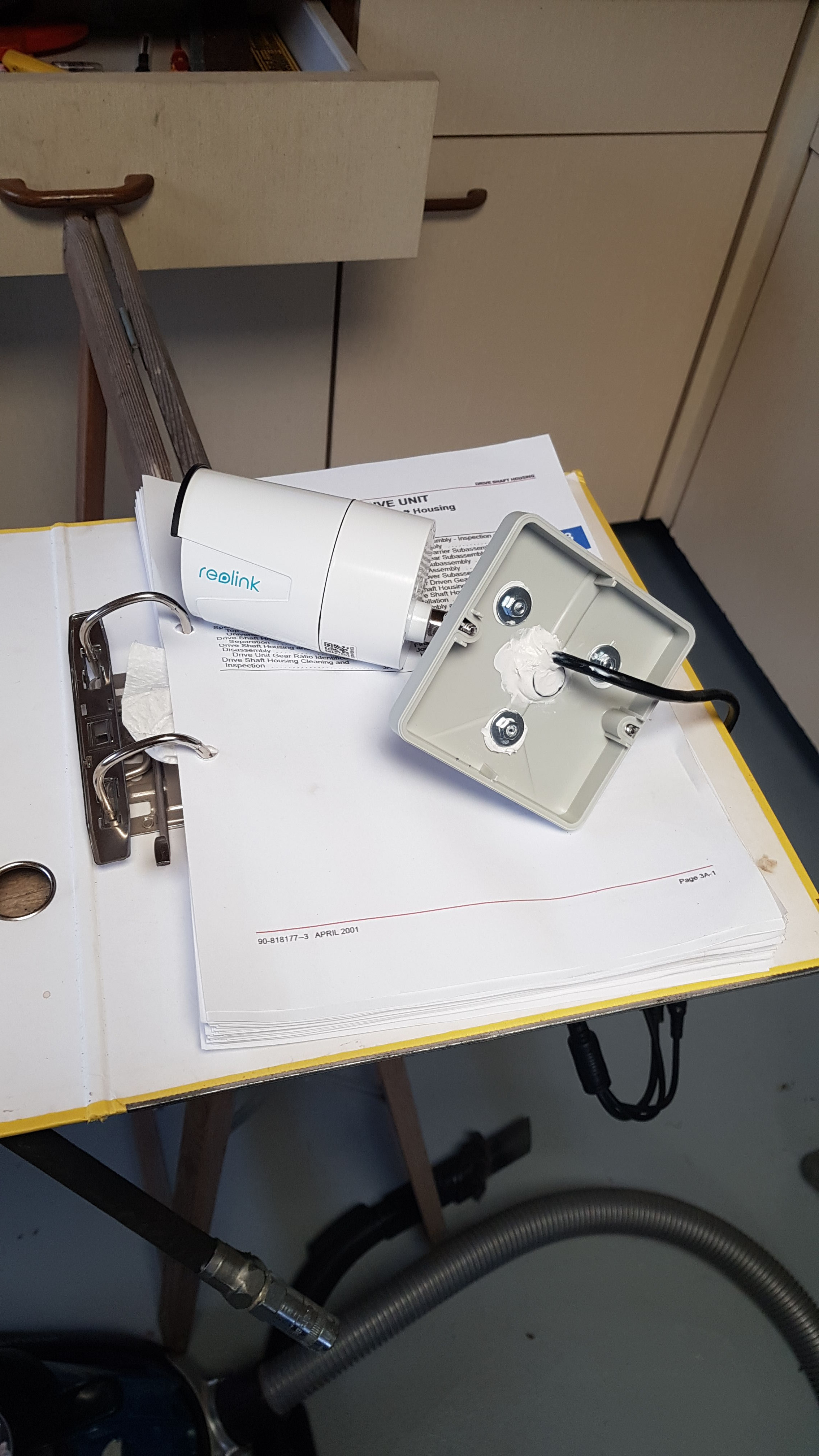

        Das einzige, was bei dieser ud meist allen Kameras diesen Types ist, dass ein viel zu langes Kabel mit Ethernet-Buchse, Reset-Taster und bei der reolink sogar eine Verbindung für möglich externe Spannungsversorgung dran hängt.
        Bei mir kommt einfach nur das Kabel aus der Fassade, so musste ich eine Aufputzmontage-Dose setzen, wo das alles drin verschwindet.
        in den Deckel habe ich ein Loch gefräßt, um den klobigen Ethernetadapter durch zu bekommen und mit Sikaflex vollständig verklebt. Nich schön von innen, sollte aber dicht bleiben.
        Klicke auf die Grafik für eine vergrößerte Ansicht  Name: IMG-20201128-WA0006.jpeg Ansichten: 0 Größe: 1,30 MB ID: 280098
        Auch an der Wand ist es mit der Dose nicht super schön, aber man nimmt das kaum wahr.
