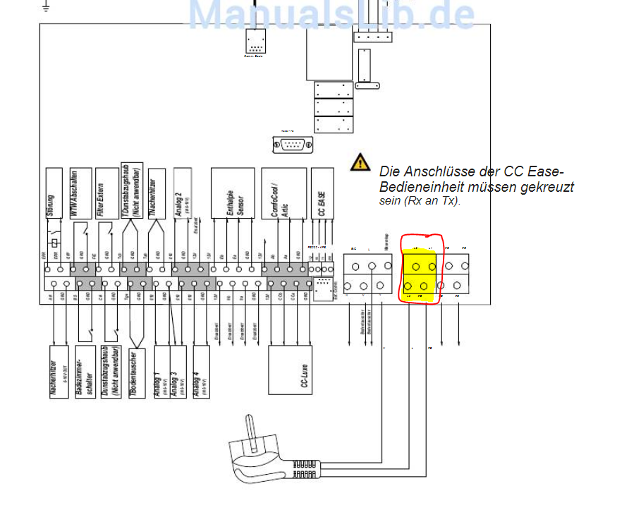

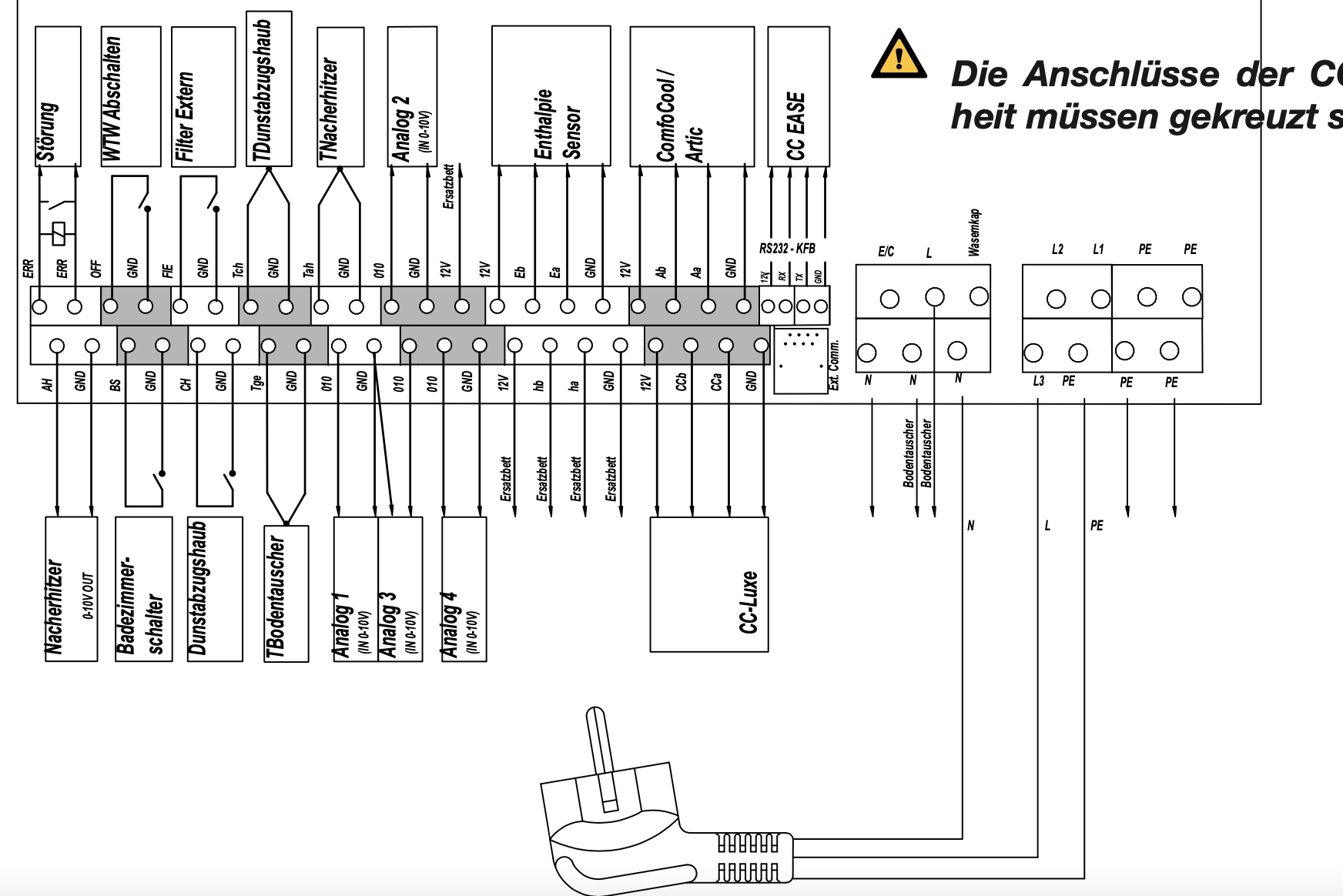

                Habe gesehen dass meine Zehnder350 nicht die Luxe ist und weniger Anschlüsse hat. Hier der Schaltplan
                Zuletzt geändert von andreas221988; 07.01.2021, 16:44.
                • andreas221988
                  • 13.06.2018
                  • 1643
                  Schaltplan
                  • Iksi
                    • 1111
                    Ich denke das runde oben ist der Schalter
                    Dann könntest du den gegen 3 Relais ersetzen die du vom Miniserver ansteuert.
                    Das sollte aber ein Fachmann machen, da schaltest du dann nämlich die Zuleitung also 230V!

                      Also doch nicht Potential Frei?
                      • tollertenya
                        • 20.10.2019
                        • 138
                        Wenn das das [ATTACH]n284302[/ATTACH] deine Anlage die deine ist. Auf Seite 12 wird geschrieben das die 0-10V Regelung im Installateuren aktiviert werden muss. Der kann Dir dann bestimmt auch sagen welcher der Analogeingänge funktioniert wenn es nicht alle tun.

                          Nein das ist die Luxe Version. Ich habe nur die Comfo D 350
