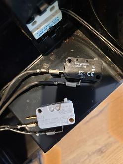

    Hi zusammen,
    voller Freude hab ich die Smart Socket Air vor meine Jura Kaffeemaschine C5 geschalten und wollte eigentlich, dass wenn der Wecker geht, die Kaffeemaschine schon mal vorheizt
    Pustekuchen, die Kaffeemaschine macht mir einen Strich durch die Rechnung

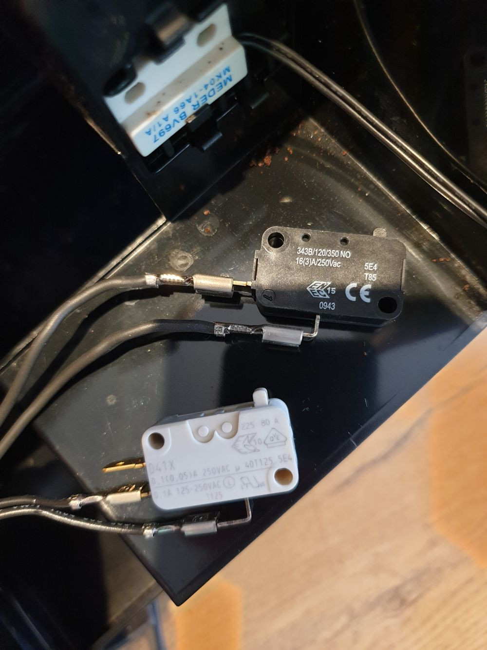

    Sobald die SSA durchschaltet, passiert erstmal noch garnichts. Man muss erst auf einen Knop drücken, der diese beiden Taster gleichzeitig kurz aktiviert:
Ansichten: 2749
Größe: 217,3 KB

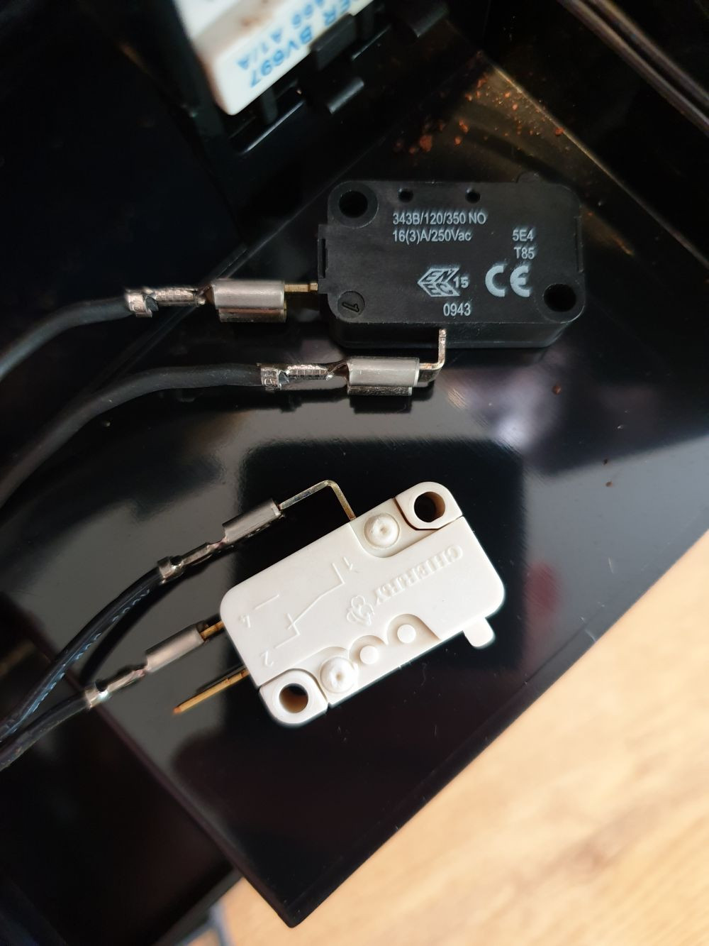

    weißer Taster von der anderen Seite:
Ansichten: 2472
Größe: 155,2 KB
    Der schwarze Taster hat 230V AC und schaltet kurz durch, erst danach leuchten alle Lampen an der KFM und sie ist betriebsbereit.
    Der weiße Taster hat keine Spannung anliegen, schaltet aber auch kurz durch.

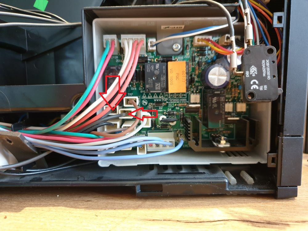

    Der schwarze Taster geht in die Platine hier rein (die roten Pfeile):
Ansichten: 2540
Größe: 207,8 KB
    Wohin die Kabel des weißen Tasters verschwinden weiß ich nicht genau, das sind die zwei schwarzen Kabel die am KFM Boden zu sehen sind die hinter dem weißen Rahmen der Platine verschwinden.
    Hatte jemand schon so ein Problem mit der Jura oder was anderem und weiß wie man das "überbrückt", sodass sich die KFM mit der Smart Socket Air einschalten lässt.

    ich habe hier keine Jura. Aber von der Funktion her würde ich folgendes vermuten:
    Schwarzer Schalter schaltet das Haupt-Netzteil ein. Das Netzteil bleibt durch Selbsthaltung an, bis über die Software der Ausschaltbefehl kommt. Der weiße Schalter ist ein digitaler Eingang und gibt über den Ein/Ausschalter den Befehl an die Software zum Spülen/Ausschalten.
    Zum Anschalten reicht vermutlich der Druck auf den schwarzen Schalter.
    Um an der Bedienung nichts gravierendes zu ändern müsstest Du idealerweise mit einem potentialfreien Relais zum Start den schwarzen Taster überbrücken. Du könntest auch mit dem Air Nano mit Netzspannung arbeiten, musst dann aber sichergehen, dass Du die gleiche Ader (null oder Phase) erwischst, sonst grillst Du die Jura und den Nano.

      auch der schwarze scheint ja ein microtaster zu sein - aber vom ansatz her kann das schon sein.
      deswegen unten meine frage - WAS passiert, wenn man die taster einzeln betätigt?
      aber mit nem nano anstatt nem smart socket sollte man es hinbekommen (zumindest das einschalten). ist halt die frage - wieviel platz ist da drin - um einen nano unter zubringen?
  • doc-brown
    • 13.09.2015
    • 1489
    was passiert, wenn du den schwarzen taster (im ausgebauten zustand - mit ausgeschalteter maschine) drückst - also NUR den schwarzen? geht die maschine normal in betrieb?

        Da das Ganze sowieso schon eine DIY-Lösung ist, würde ich das mit zwei Shelly 1 machen. Shelly 1 hat - im Gegensatz zu Shelly 2.5 - ein POTENTIALFREIES Relais, und kann direkt mit 230VAC betrieben werden.
        Ich hätte zuerst an einen ESP mit einem 2-Relay-Hat gedacht, aber da hast du wieder das Problem einer eigenen Spannungsversorgung.
        Die finanzielle Schmerzgrenze mit zwei Shelly's ist damit jedenfalls nicht so hoch, als einen Air-Aktor abzufackeln 😃
        Da die Luftfeuchtigkeit da drin möglicherweise hoch sein kann, würde ich - egal was du einbaust - das Ganze mit einem selbstverschweißenden Isolierband einwickeln.

            Ich hab das so verstanden, dass mit dem Tastendruck ZWEI Microschalter mit zwei unterschiedlichen Potentialen betätigt werden, demzufolge bin ich von zwei Relais ausgegangen.
            • Sammy
              Sammy kommentierte
              Stimmt, das ist noch nicht sicher geklärt.
              Macht aber Sinn, dass einer nur einschaltet, und der andere lediglich den Impuls zum Ausschalten an den Microcontroller gibt. Dann wäre tatsächlich nur ein Relais nötig.

            Es werden beim Drücken des Knopfs zwei Microschalter gleichzeitig gedrückt, das ist korrekt.
            Was ich jetzt noch rausfinden konnte ohne die Maschine erneut zu zerlegen (werde ich am WoE machen, vorher komme ich nicht dazu) ist, dass wenn ich den Knopf gedrückt halte die Maschine auch schon komplett funktioniert.
            Dafür braucht es wohl nur den schwarzen Microtaster, der die 230V kurz fließen lässt und dann wieder unterbricht beim loslassen des Knopfs.
            Scheint wohl ein selbsthaltendes Netzteil zu sein.
            Wenn also das gedrückt halten des Knopfes schon reicht um die Maschine voll funktionsfähig zu haben, könnte ich doch einfach den Knopf deaktivieren und den schwarzen Microtaster dauerhaft überbrücken (also die beiden Kabelschuhe einfach mit einer Steckbrücke zusammenschließen.
            Vorausgesetzt das macht dem Netzteil nichts aus?
            Ausschalten tut sich die Jura nach 2h hart über einen Timer in Loxone über die Smart Socket 😁 Das automatische Spülen beim Ausschalten brauch ich nicht, bin mir dessen bewusst.
            Ach ja, das ist ne Spielerei ✌ Wenn es nicht funktioniert dient die SmartSocketAir halt nur als Air RangeExtender. Aber wie hier schon gesagt wurde, weckt es den Spieltrieb. RGB Beleuchtung je nach Außentemperatur hab ich auch schon

                Laut Ersatzteileliste ist der weiße (D41x) am Dampfventil und u.U. am Einschaltknopf.
                Der schwarze Schalter ist unter dem Einschaltknopf.
                Hat die Jura keine Einschaltautomatik?
                Take it easy, but take it.
                • Witte
                  Witte kommentierte
                  Die Jura hat keine Einschaltautomatik.
                  Unter dem Einschaltknopf befinden sich beide Mikroschalter, der weiße und der schwarze.
