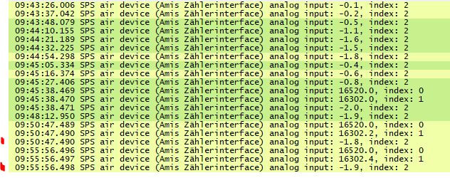

      In der Doku wurde die Limitierung jetzt auch vermerkt:
      Inbetriebnahme Zählerinterface IR Air - Loxone Dokumentation
      Die Messwerte werden zyklisch alle 5 Minuten übertragen, sofern sich diese ändern. Zusätzlich bei einer Wertänderung ab 5% (max. alle 10 Sekunden)
      In der Praxis schaut das ziemlich grausam aus da zusätzlich die 5% und 5Minuten greifen:
Ansichten: 1721
Größe: 130,5 KB
        Und schon ist wieder ein Shelly-Produkt (3EM - Live-Datenübertragung), und alle anderen Alternativprodukte, besser als das von Loxone

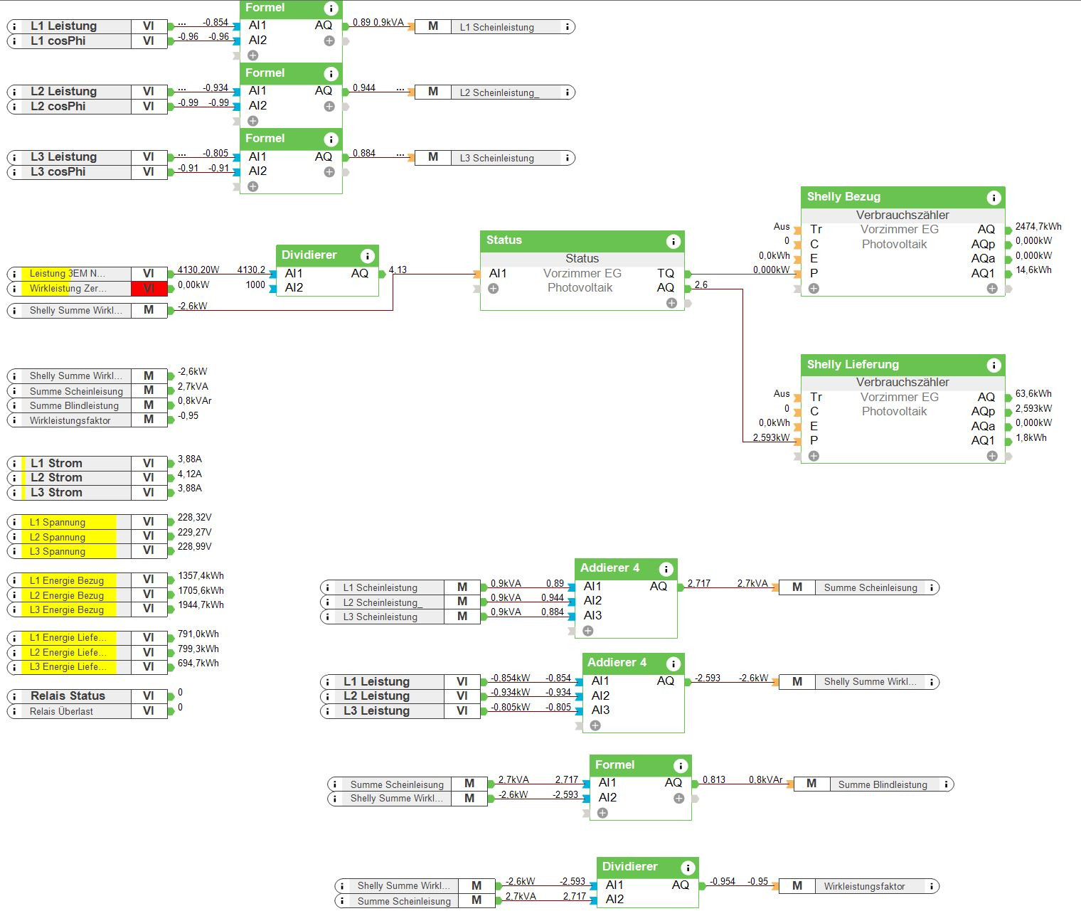

            starkys leider schaut es so aus als ob man wieder ausweichen muss auf eine alternative Hardware:
            Shelly 3EM
            Weidmann Lesekopf mit diversen ESP Varianten bzw. Raspberry - NodeRed und IOBroker auf MQTT
            eventuell klappt es sogar mit dem Plugin wenn dein Zähler passt: Smartmeter Plugin - LoxBerry - loxwiki
            Wenn man aber im System bleiben möchte ist das mehr als ärgerlich!
            Christian Fenzl hab bereits an einer Saldierung der 3EM gearbeitet - gar nicht mal so schlecht
            Klicke auf die Grafik für eine vergrößerte Ansicht  Name: Saldierung.JPG Ansichten: 0 Größe: 328,3 KB ID: 287432
            Zuletzt geändert von AlexAn; 22.01.2021, 09:46.
              Hilf mir auf die Sprünge (ich hab keine PV) - sollte die Aufsummierung/Darstellung nicht der Baustein Energiemonitor machen?
              Dem Energiemonitor muss ich in dem Fall die Daten für den Übergabepunkt übergeben und die PV per Ojekteingang oder IP im Baustein.
              Von daher brauch ich die Zählerstände und die aktuelle Leistung der Shelly die ich selber summieren muss - über die Shelly App/Cloud saldiert er falsch weil er immer in die Energielaufwerke der einzelnen Phasen beschickt und nicht summiert.
              Zuletzt geändert von AlexAn; 22.01.2021, 13:04.
              Achso. Ich hab nur einen Verbrauchszähler dran, und addiere davor die drei Phasen.

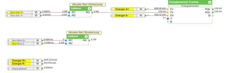

              Falls wer einen AMIS Zähler mit AES Verschlüsselung hat kann auch das machen:
              Lesekopf für AMIS Zähler (Netz OÖ) - loxwiki - loxwiki
              oder
              Amis Zähler (Netz OÖ) per NodeRed und Raspberry - loxwiki - loxwiki
              Ist in Summe mehr und qualitativ besseres Datenmaterial mit dem Nachteil eines zusätzlichen Systems.
              Zuletzt geändert von AlexAn; 22.01.2021, 12:58.

                    Nein der ist sogar relativ einfach
Ansichten: 1451
Größe: 31,6 KB
                    • Haidy
                      Haidy kommentierte
                      kann man also bedenkenlos kaufen?
                      Ja
