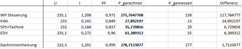

    Ich hab die Berechnung der Wirkleistung im Wechselstromkreis noch mit folgender Formel im Kopf:
    P = Ueff * Ieff * cos phi
    wobei cos phi bei den SDM-Dingern als PF (Power Factor) deklariert wird.
    Wenn ich nun aber die berechnete Wirkenergie mit der gemessenen der SDM-Geräte vergleiche komme ich auf eine ganz schön große Differenz:

    Einzig bei der Dachrinnenheizung scheint es annähernd zu passen
    (welche aber an dem einen SDM630 hängt, was im Modus 1p2 konfiguriert ist).
    Kann sich wär diese Abweichung erklären oder hab ich da sonst einen Denkfehler?

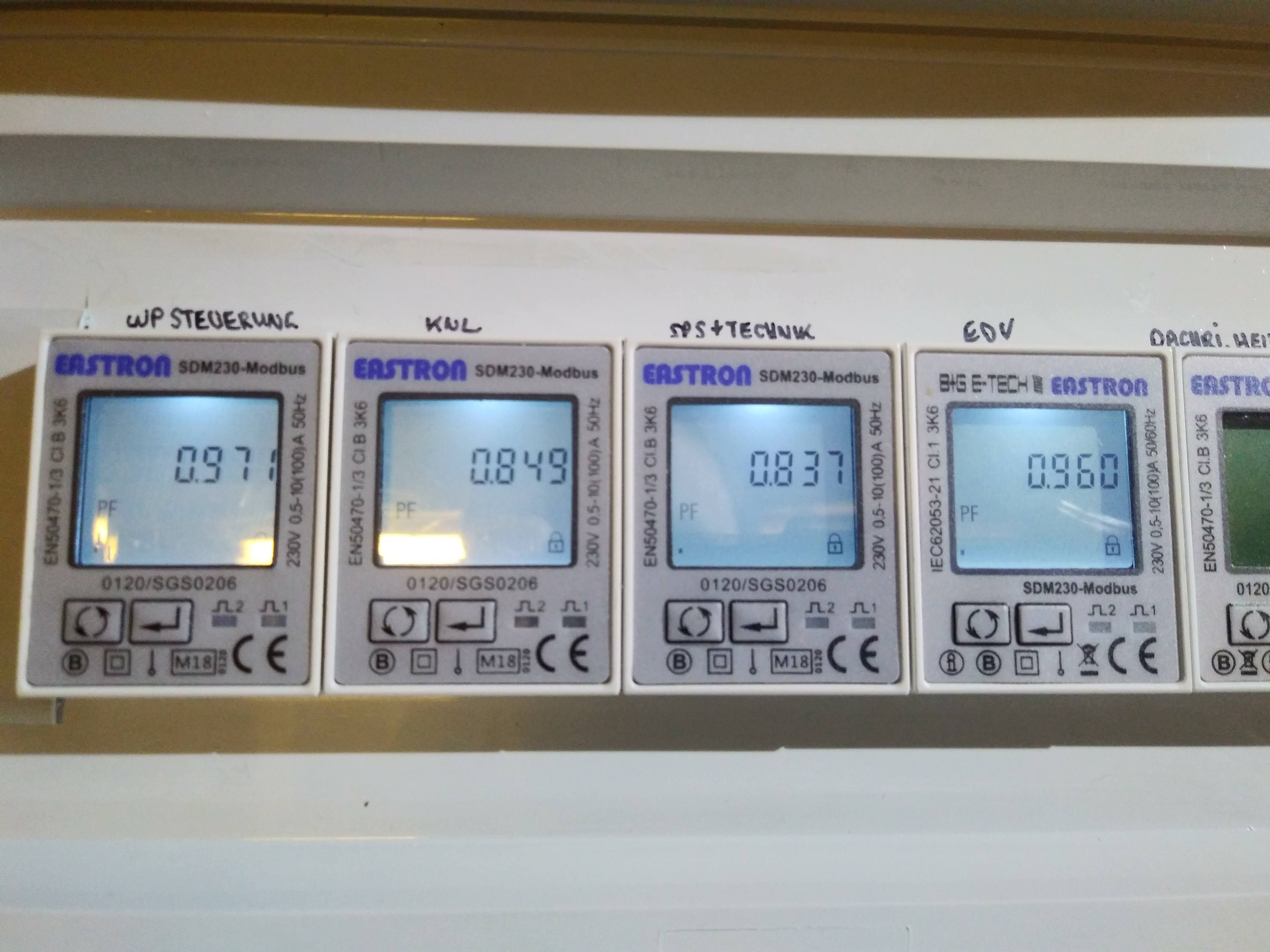

    Also die Werte U, I, PF und P_gemessen kommen vom SDM?
    Selbst wenn PF nicht berücksichtigt wird, stimmen U*I=P_gemessen nicht zusammen. Bist du sicher, dass du bei P_gemessen den richtigen Wert heranziehst?

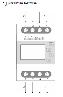

      was ist gemeint mit: "(welche aber an dem einen SDM630 hängt, was im Modus 1p2 konfiguriert ist)."

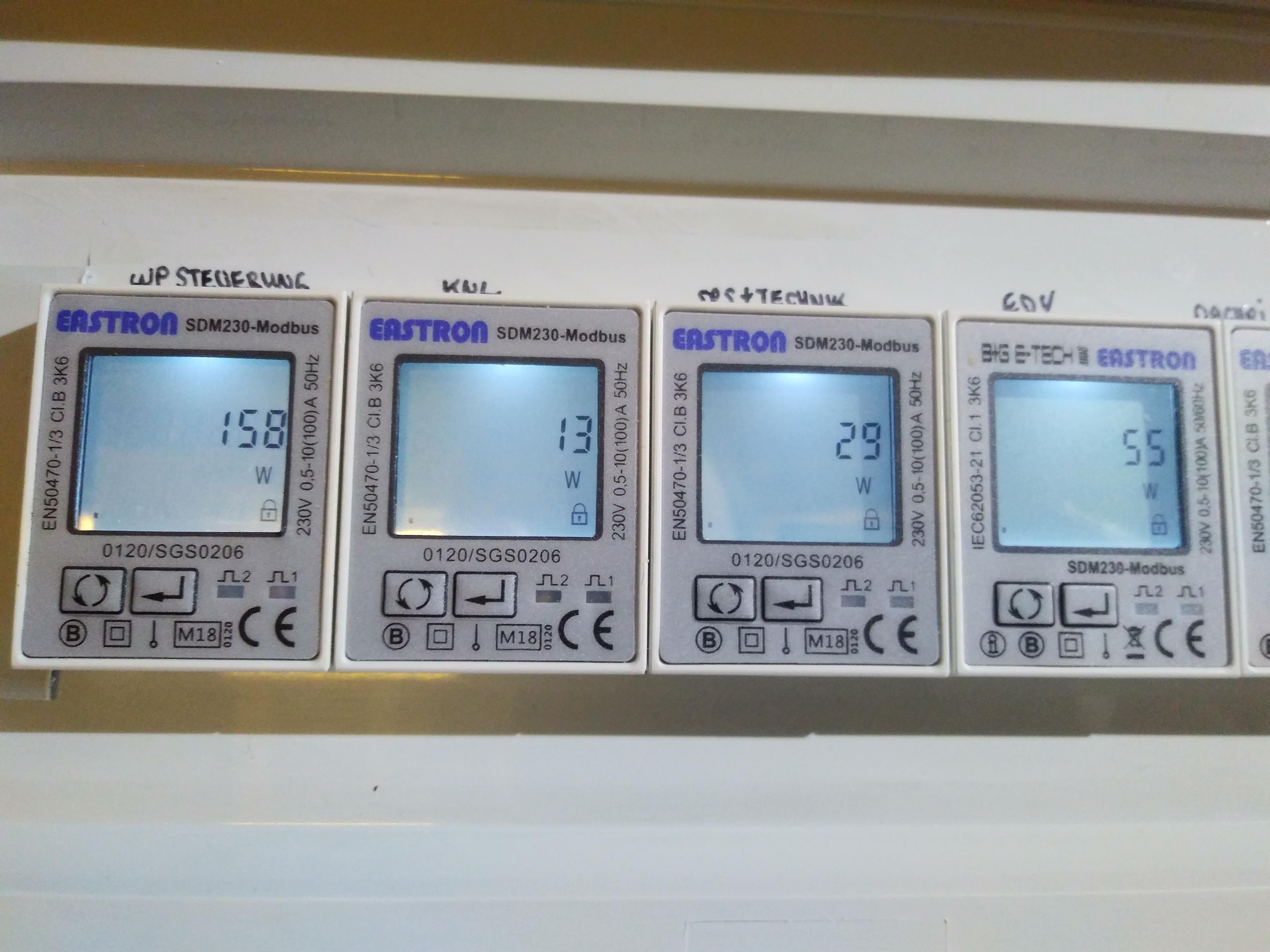

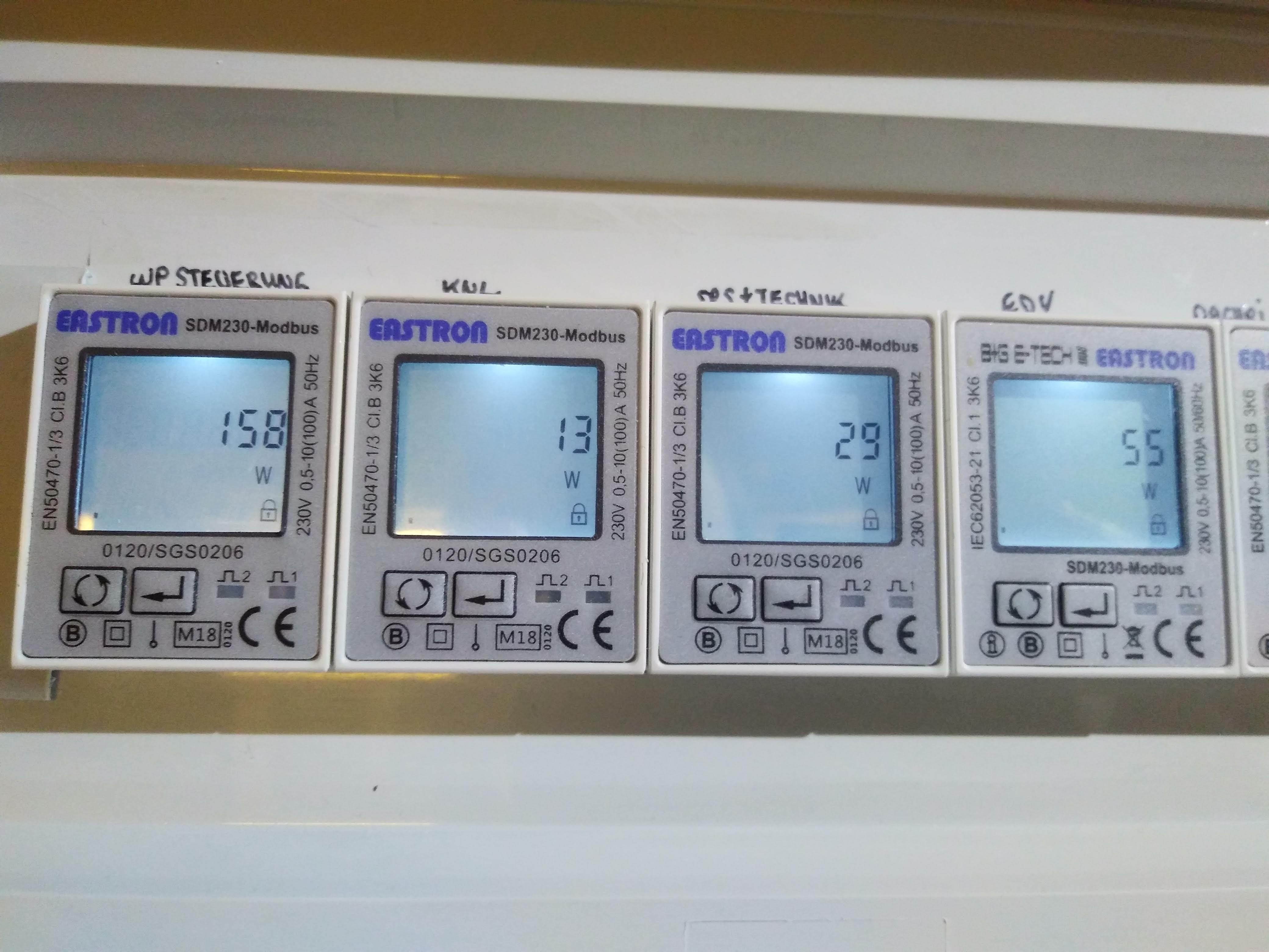

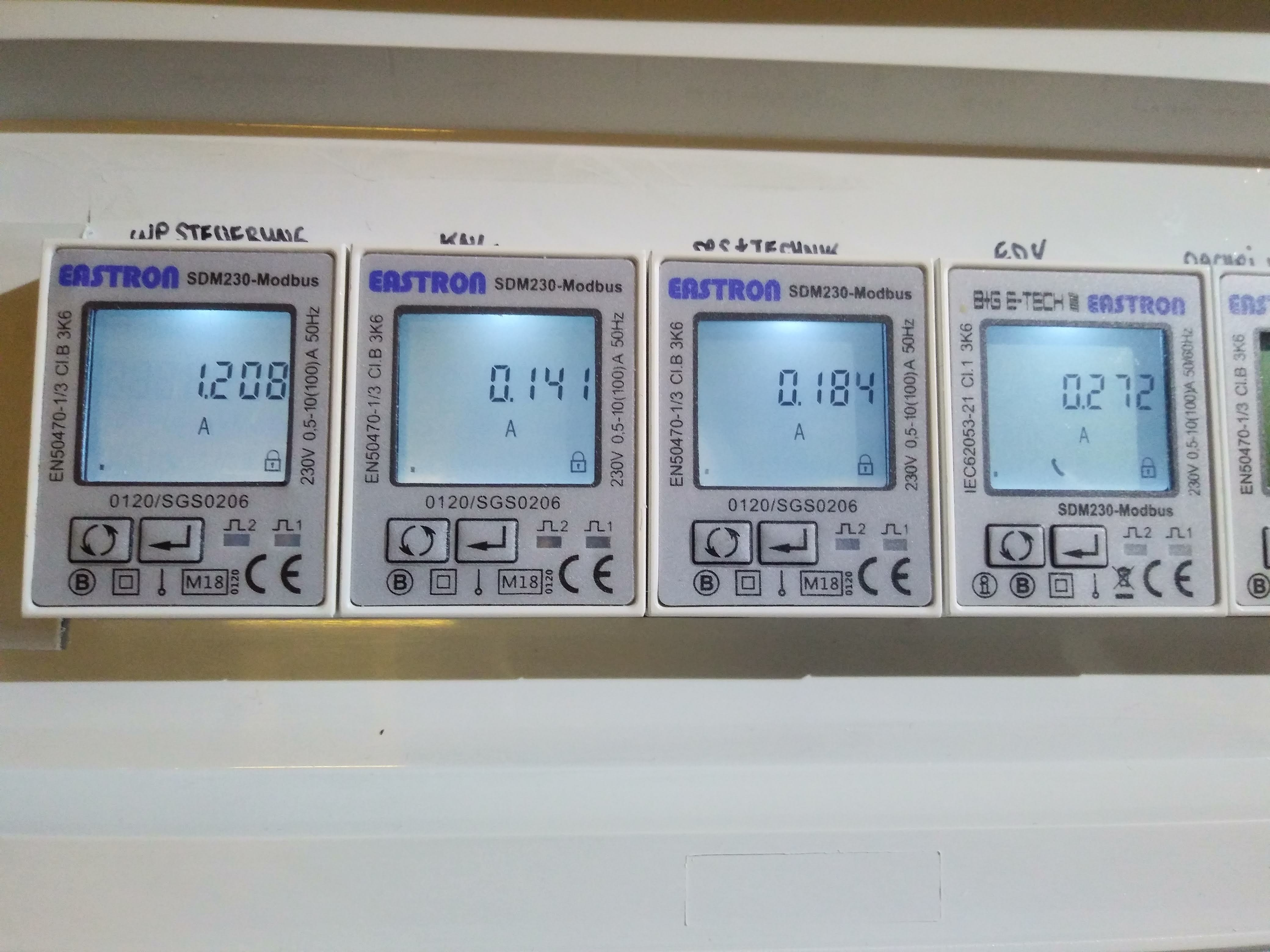

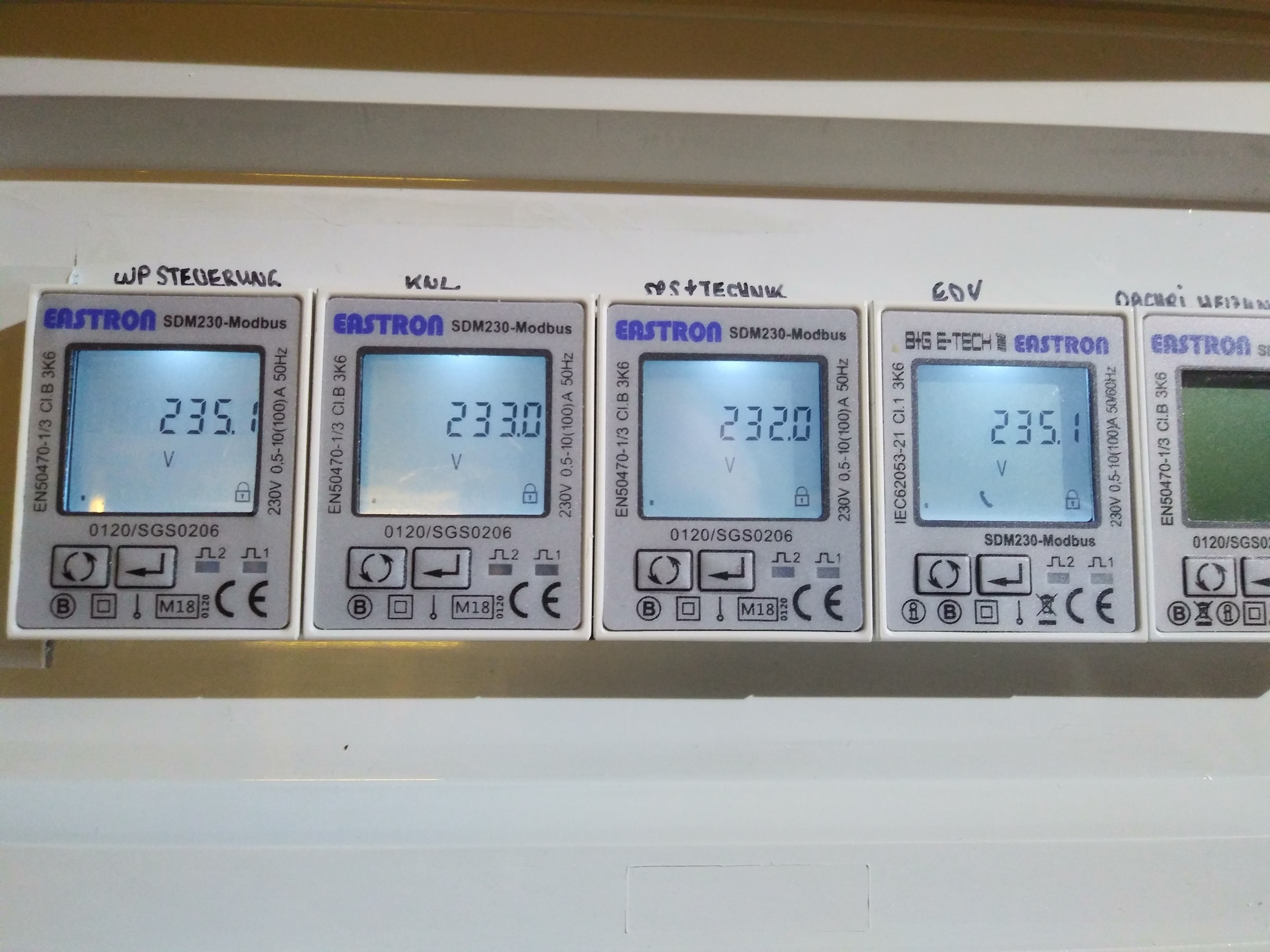

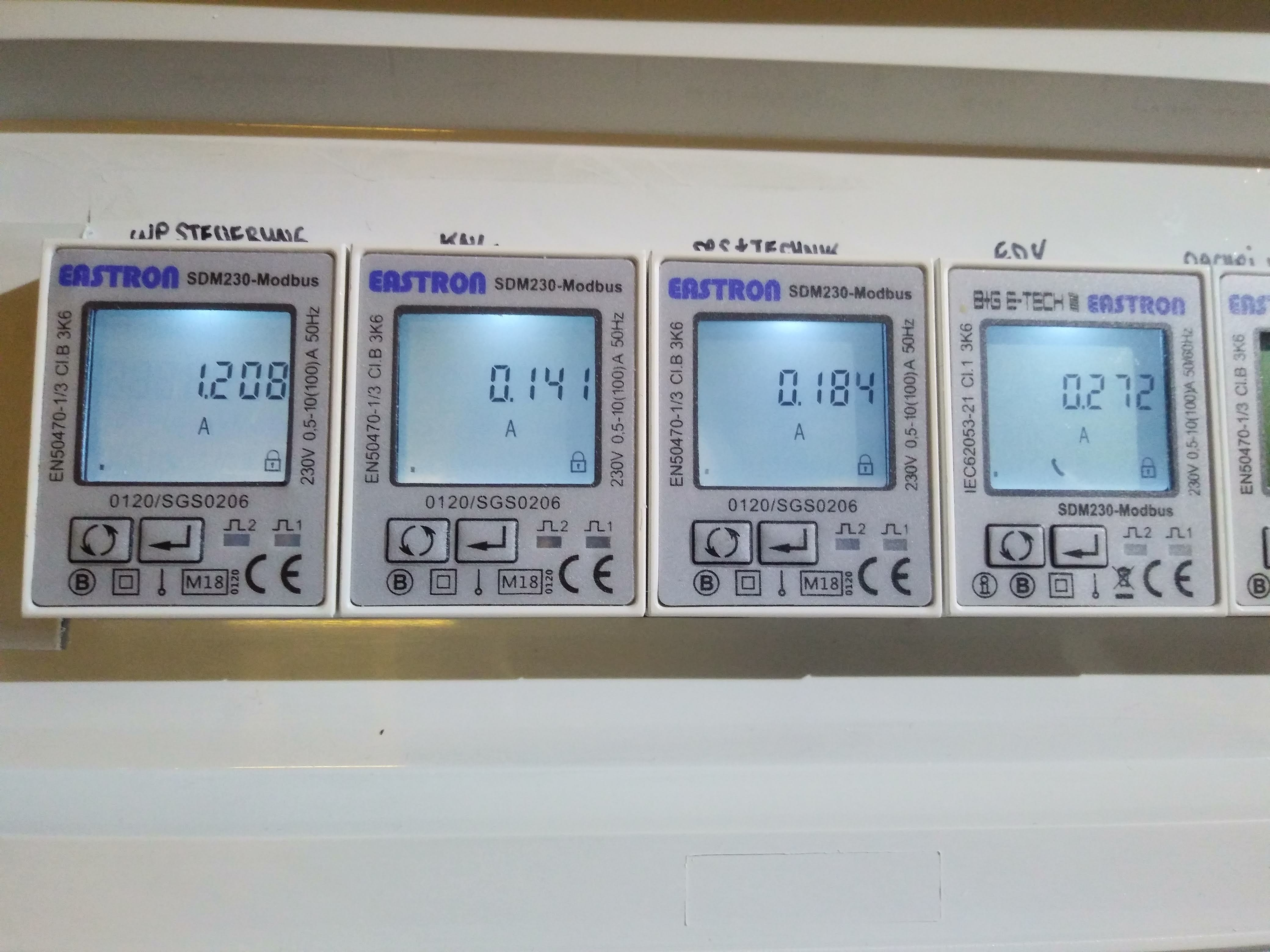

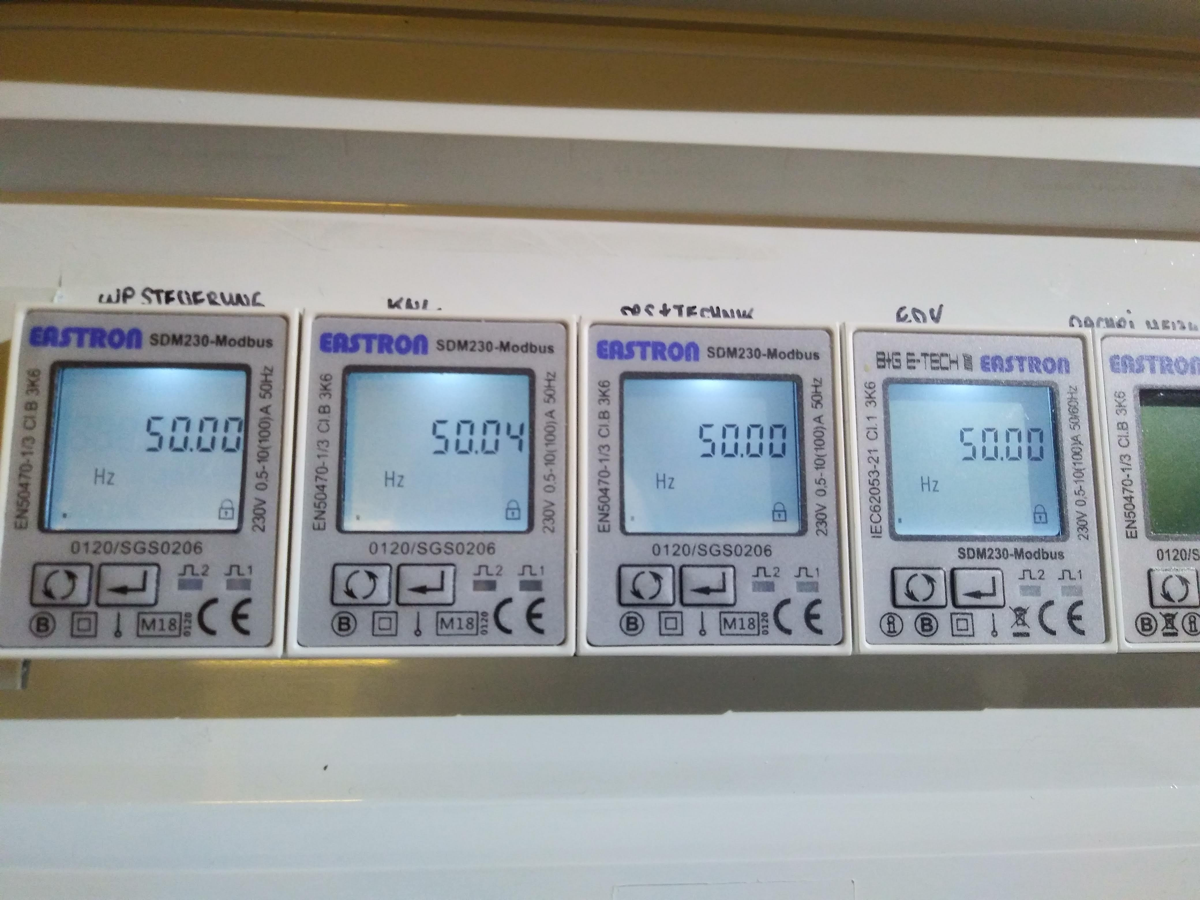

        ja, da bin ich mir sicher:
Ansichten: 776
Größe: 1,36 MB
ID: 287240Klicke auf die Grafik für eine vergrößerte Ansicht
Ansichten: 817
Größe: 1,31 MB
ID: 287236Klicke auf die Grafik für eine vergrößerte Ansicht

        • dast
          • 66
          der SDM630 ist eigentlich ein 3-phaser Energiemesser, den man aber zum 1-phasigen umkonfigurieren kann
          (sprich man schließt nur eine Phase + N an)
          Klicke auf die Grafik für eine vergrößerte Ansicht  Name: 2021-01-19 08_36_29-SDM630-Modbus-V2-manual.pdf - Adobe Acrobat Reader DC.png Ansichten: 0 Größe: 21,0 KB ID: 287243

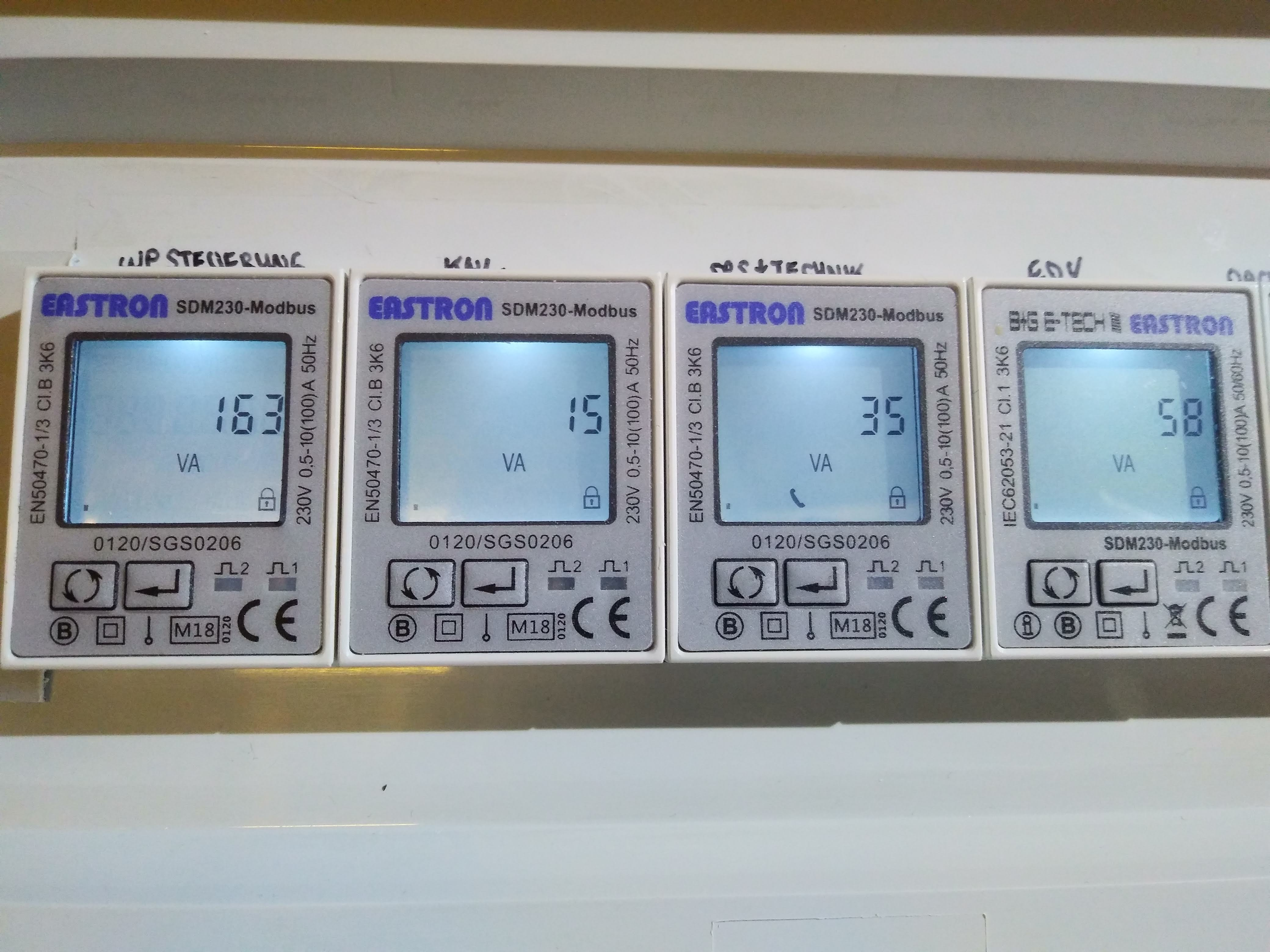

            • 11243

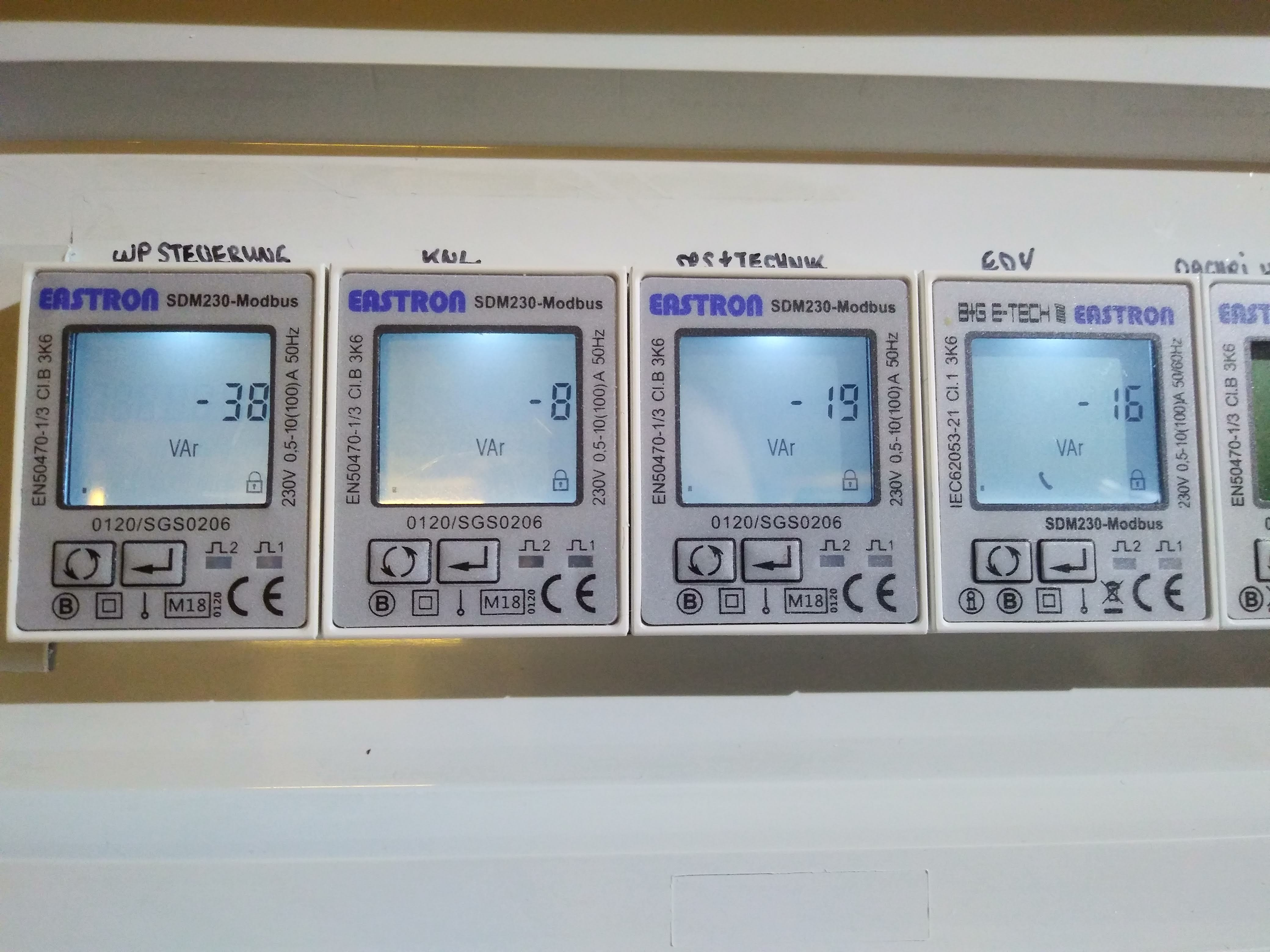

            Die SDM230er haben auch eine VA und VAr Anzeige - was zeigen denn die an beim ersten (WP Steuerung)?
            • dast
              • 66
Ansichten: 694
Größe: 1,45 MB
ID: 287250Klicke auf die Grafik für eine vergrößerte Ansicht
Ansichten: 682
Größe: 1,47 MB

                Dachrinnenheizung = ohmsche Last = PF anähernd 1 passt soweit.
                Mir kommen die PF-Werte bei den ersten 4 komisch vor.
                Müssten eigentlich hauptsächlich "Netzteile" sein: da dürfte der PF grottig sein.
                Wenn man vom P_gemessen zurückrechnet kommt irgendwas mit 0,4 raus, das würde ich sogar eher glauben.

                    Der Leistungsfaktor ergibt sich aus: PF = P/(U*I) = 158/(235,1*1,208) = 0,556
                    Vermutlich berücksichtigt dein Energiemessgerät beim PF nur die Grundschwingung des Stromes.
                    Ich vermute, dass der Strom stark von der Sinusform abweicht und Oberschwingungen enthält.
                    Welche Betriebsmittel besitzt deine WP-Steuerung?
                    Kannst du den Strom oszillografieren?
