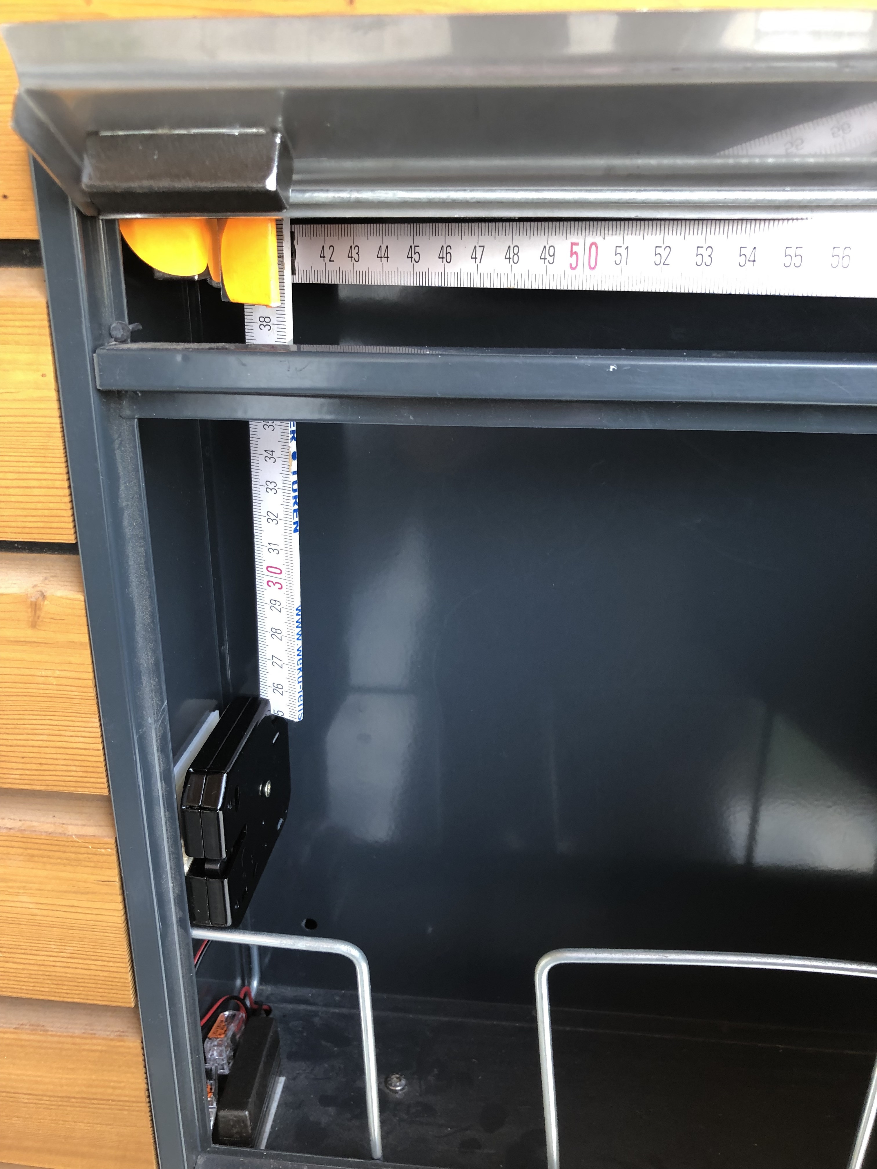

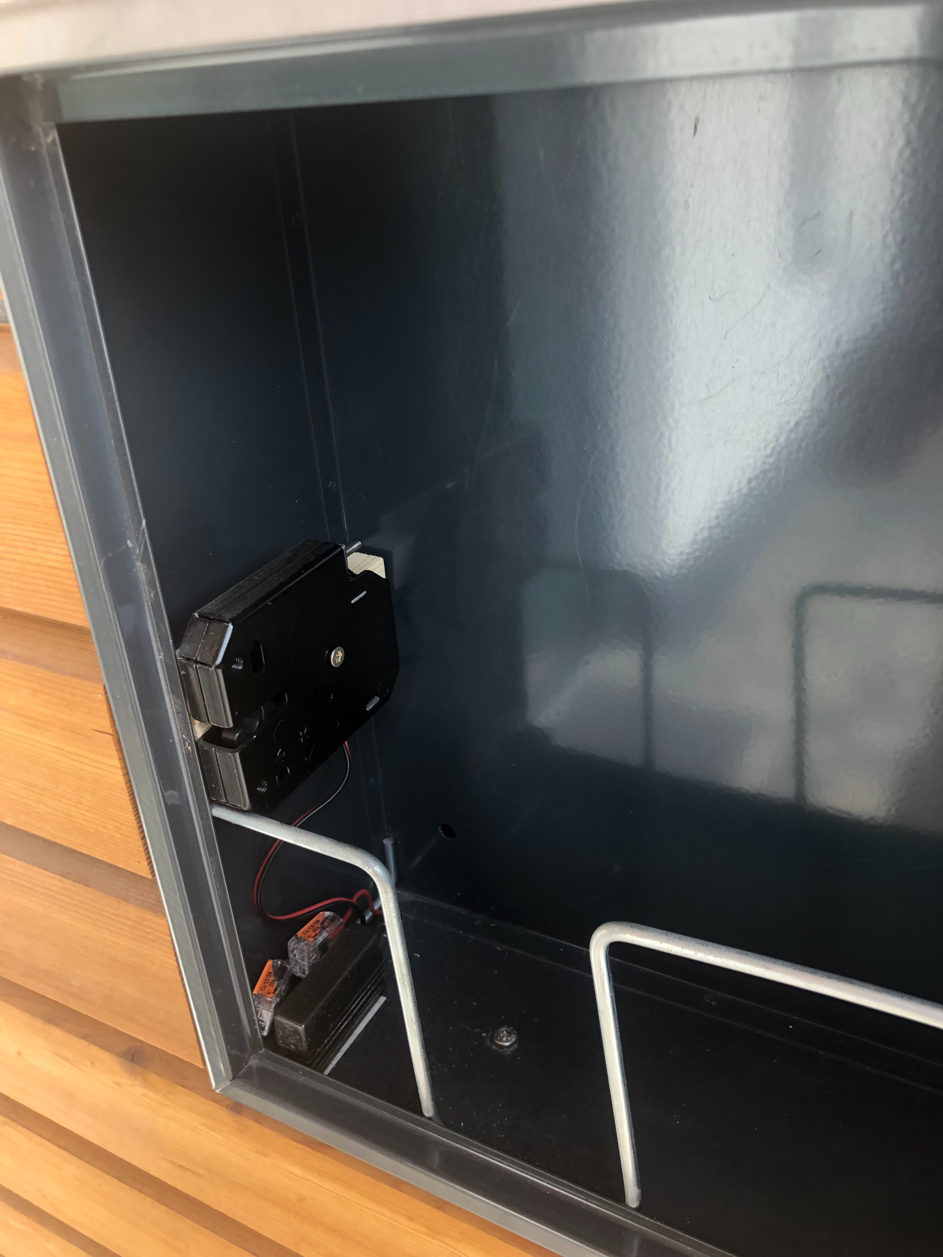

      ich habe einen smarten Briefkasten.
      Zum Öffnen nutzte ich dieses Elektroschloss (gibt es auch in einer 24V Variante):
      Sollte mal der Strom ausfallen, kann man mit etwas Geschick und einem Zollstock eine Notfallentriegelung durchführen.
      Zusätzlich habe ich noch jeweils ein Reedkontakt an der Klappe und an der Tür.
      Wird die Haustür geöffnet und es ist Post da (Klappe wurde betätigt), springt die Tür automatisch auf.
      Funktionniert hier seit über zwei Jahren einwandfrei und ist nicht untertrieben ein großer Komfortgewinn.

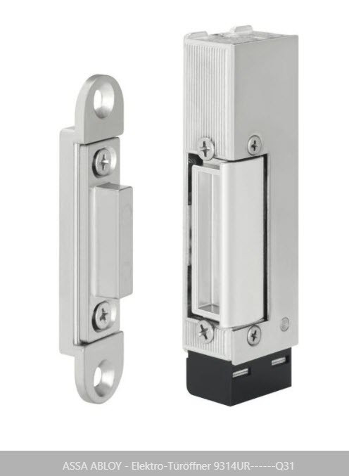

      Servus Zusammen,
      inzwischen habe ich schon ein paar Angebote von verschiedenen Herstellern mit bis zu 10.000€ Angebotssumme, Post erkennen können sie aber auch nicht...
      Also werde ich es vermutlich doch selbst in die Hand nehmen...
      Zwecks Schloss bin ich nun bei Assa Abloy gelandet und zwar der Kompaktverriegelung Modell 1049.10RR---Q31. Das Schloss kann sogar den Öffnungszustand ausgeben. An der Türe werde ich das Gegenstück nur ankleben, damit ich im Notfall (falls mal ein Kabel defekt wäre oder was auch immer) die Tür aufbrechen kann und mit dem Kleber dann eine Sollbruchstelle habe ohne große Beschädigungen zu verursachen.
      Nun bin ich noch auf der Suche nach einem geeigneten Reed Kontakt, ideal wäre hier ein Kontakt aus Metal, der auf das Metall der Klappe reagiert. Am besten ein Sensor, der in einer Gewindehülse steckt, das wäre dann recht einfach und vor allem stabil zu befestigen. Es gibt ja auch Näherungssensoren, kann mir dazu jemand von euch etwas sagen? Gibt es da Sensoren, die auch auf eine Edelstahlklappe reagieren?
