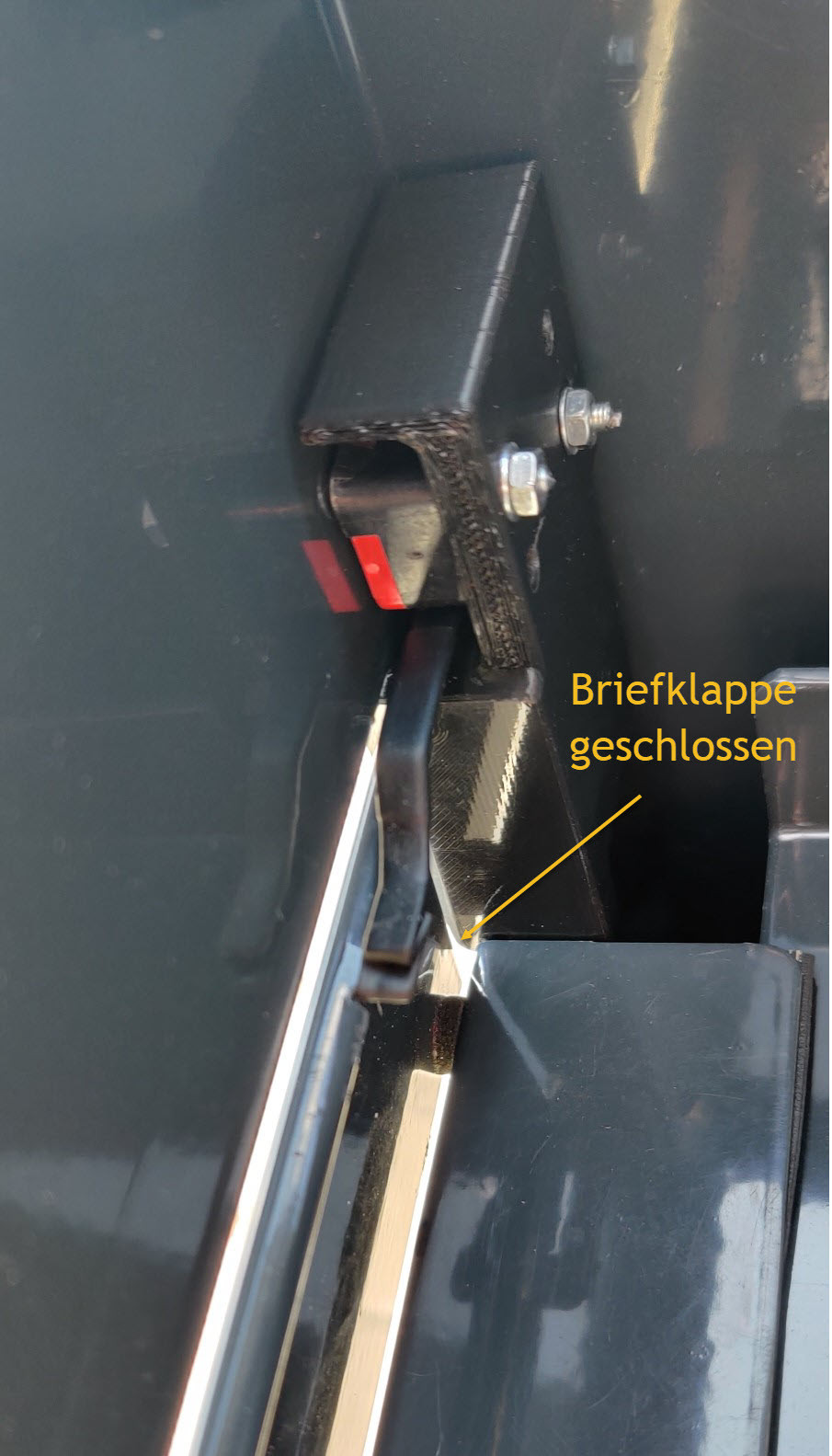

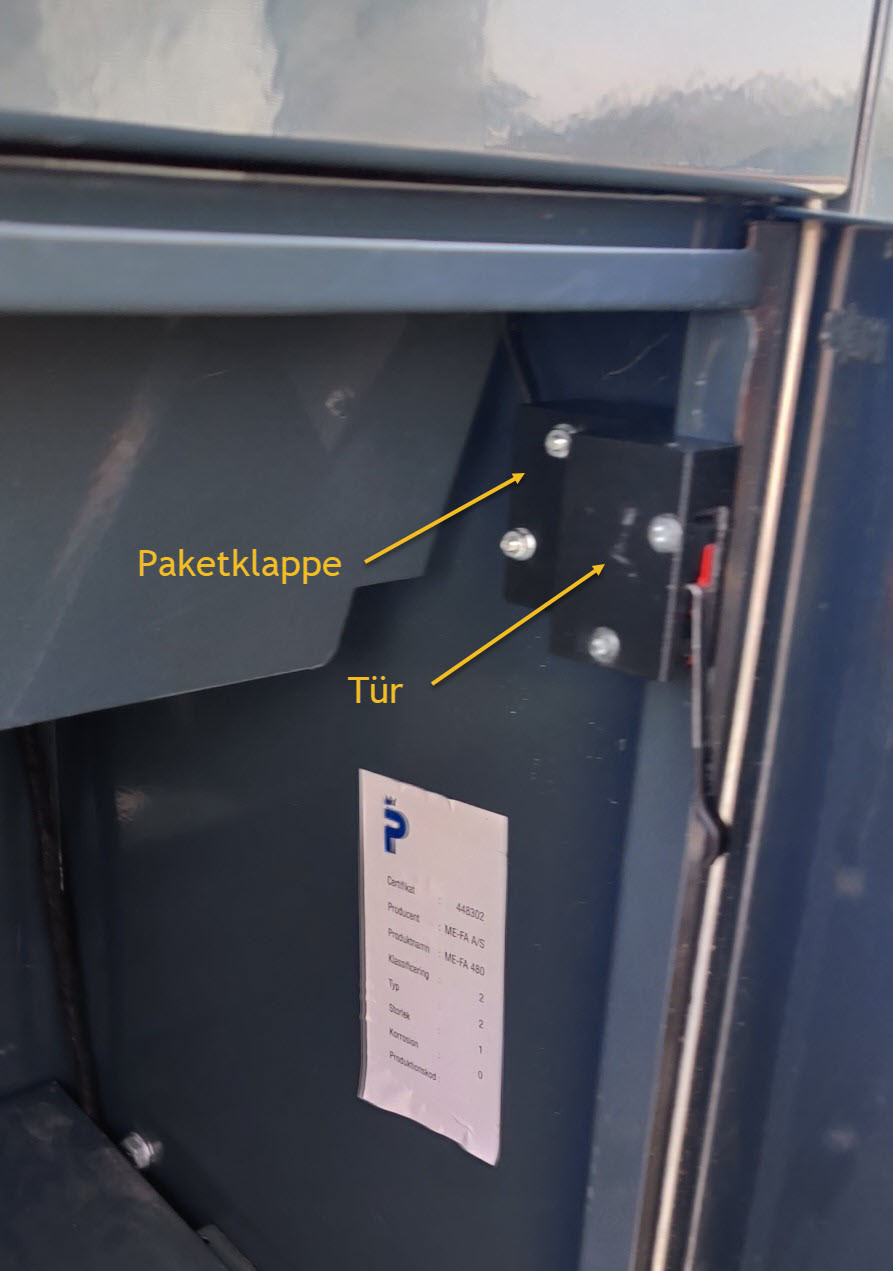

    • 7618

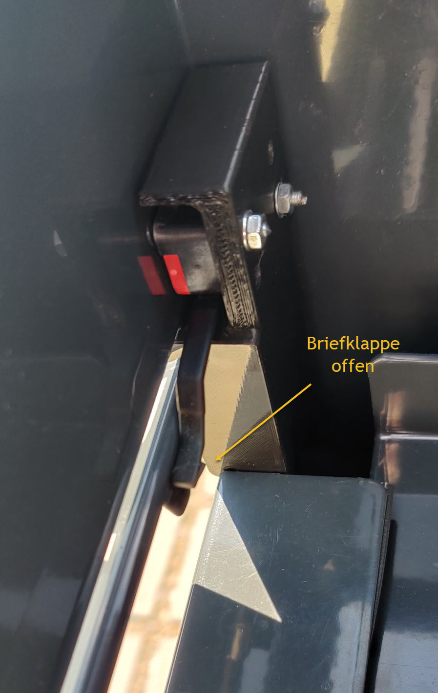

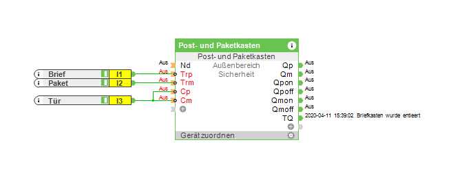

    Ich habe heute genau das gleiche heute mit unserer Paketbox/Briefkasten gemacht 3 Mirco-Schalter und ein Nano-DI.
    Leider habe ich dafür meinen letzten Nano-DI dafür hergenommen. Aber es klappt perfekt mit dem neuen Baustein, soviel kann ich schon mal sagen.
      • 2604
      Was hast du für Sensoren benutzt?
      • 7618
      Ich habe je wie geschrieben 3 Stück
      - Paketklappe
      - Briefklappe
      - Tür
      Die Halter habe ich auf die Schnelle mit dem 3D Drucker gemacht.

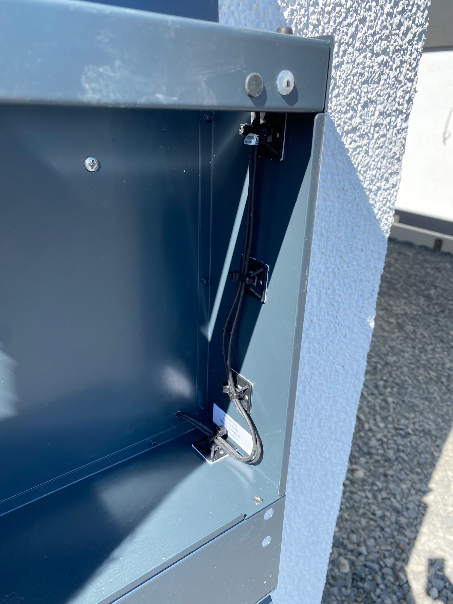

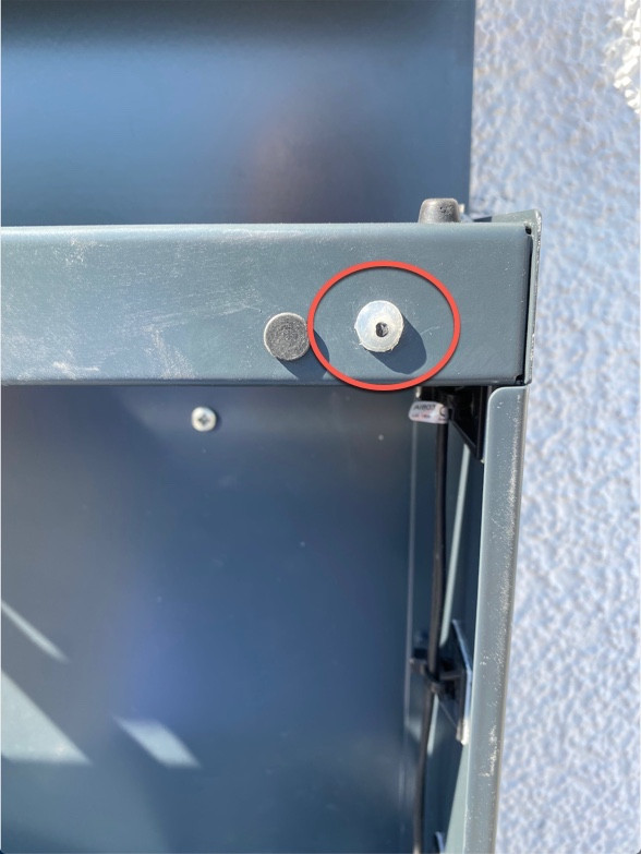

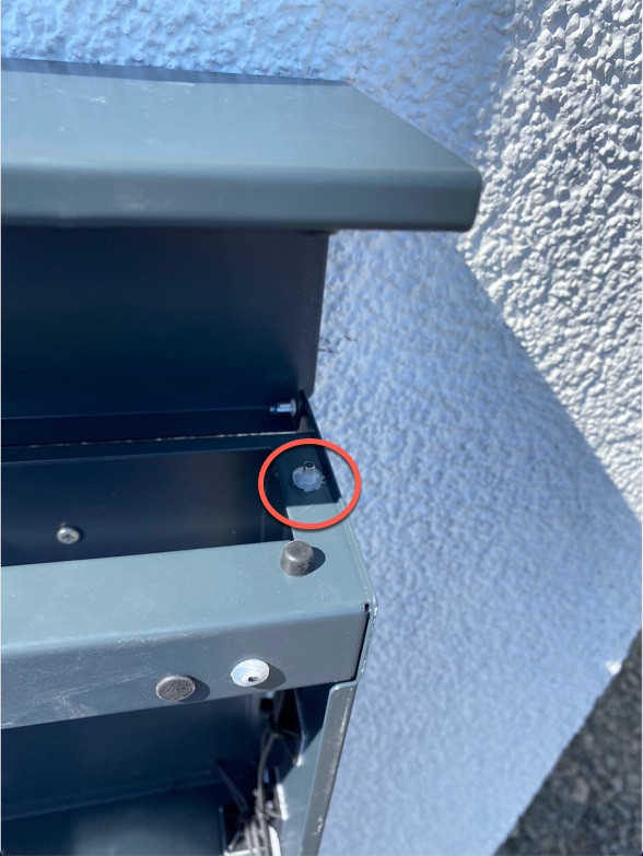

        Der Thread kann zu, ich habe zwischenzeitlich einen Nano erhalten und auch verbaut.
        Ich habe es mit 2 Sensoren von Autosen gelöst (AI803 - Induktiver Sensor Miniatursensor):
Ansichten: 1006
Größe: 114,1 KB
Ansichten: 981
Größe: 88,4 KB
Ansichten: 1000
Größe: 514,6 KB
        Befestigt hab ichs vorerst mit Heisskleber sowie selbstklebenden Pads aus dem Baumarkt. Mal schauen wie lang das hält. Bisher klappts super seit 3 Tagen.
