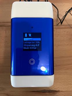

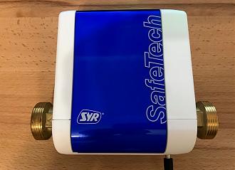

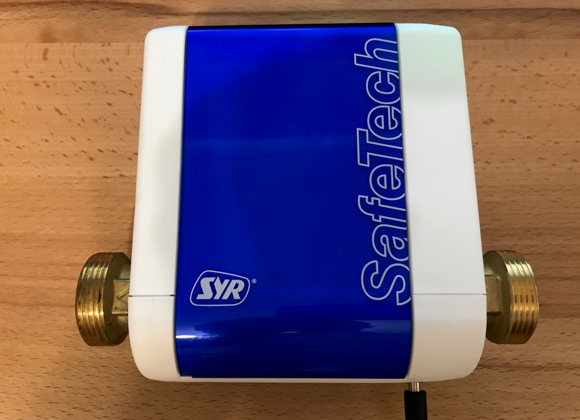

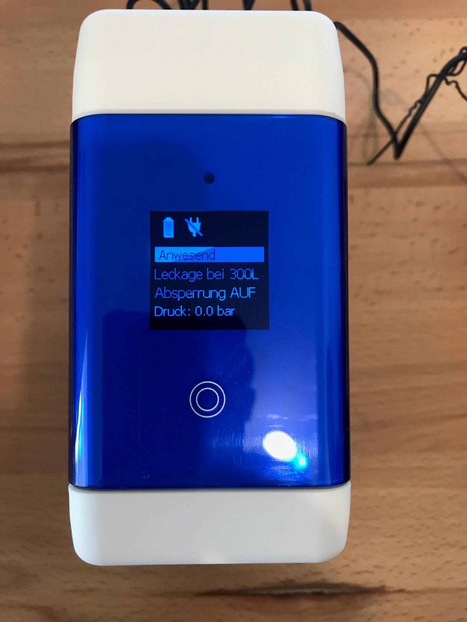

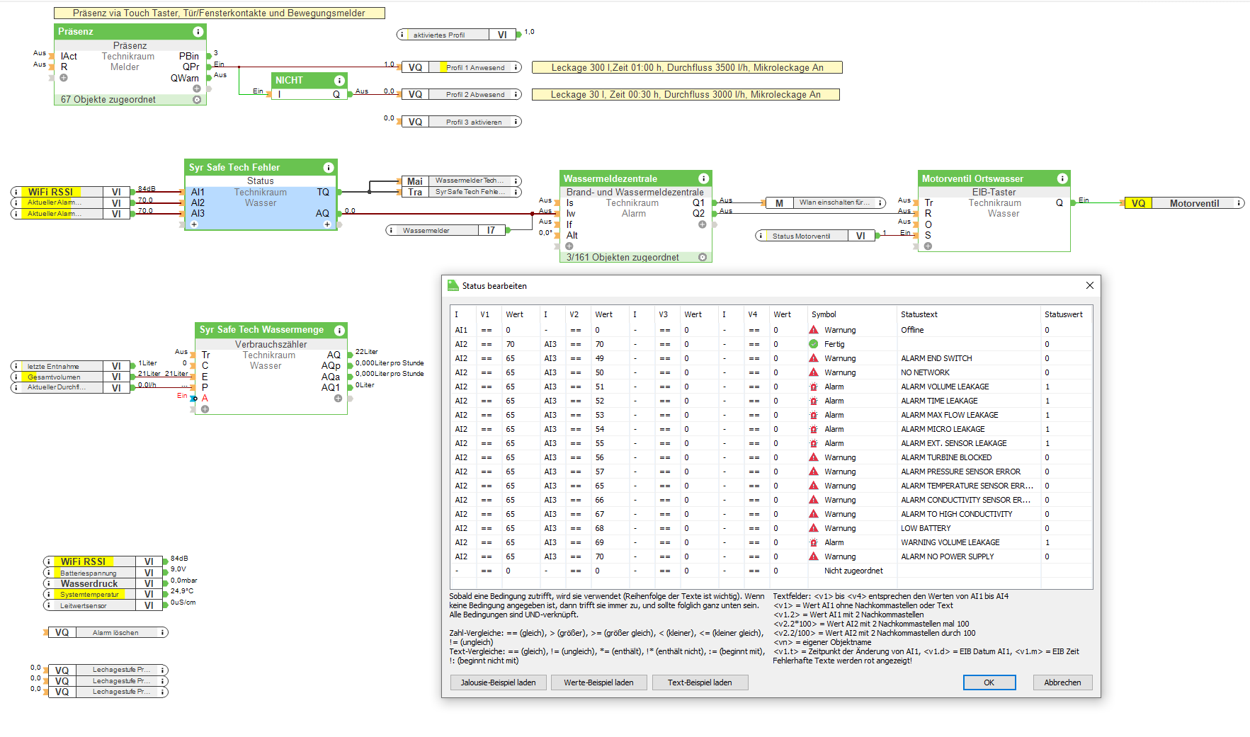

    bin mir sicher dass der Eine oder Andere dafür eine Verwendung hat!
    Ist zwar aktuell noch im Trockendock und werde sicher noch ein paar Sachen anpassen müssen aber schaut schon ganz gut aus
    • Motorventil mit einer Laufzeit von ca. 21s - kein Wasserschlag
    • Druck
    • Temperatur
    • Wassermenge
    • Leitfähigkeit - (grobe Einteilung Härtegrad in der App)
    • selbständige Druckprüfung für die Erkennung von Microleckagen
    • 1 Zoll Gewinde
    • Druckteil in massiver Ausführung
    • Offline und per Cloud möglich
    • Wlan Kennung ESP-xxx
    • drehbare Displayanzeige
    • Aktivierung einer Selbstlernphase
    • Notbedienung bei Netzausfall über die 9V Batterie
    • mechanische Notbedienung
    Klicke auf die Grafik für eine vergrößerte Ansicht  Name: 9.jpg Ansichten: 0 Größe: 425,5 KB ID: 291740Klicke auf die Grafik für eine vergrößerte Ansicht  Name: 13.JPG Ansichten: 0 Größe: 398,3 KB ID: 291741

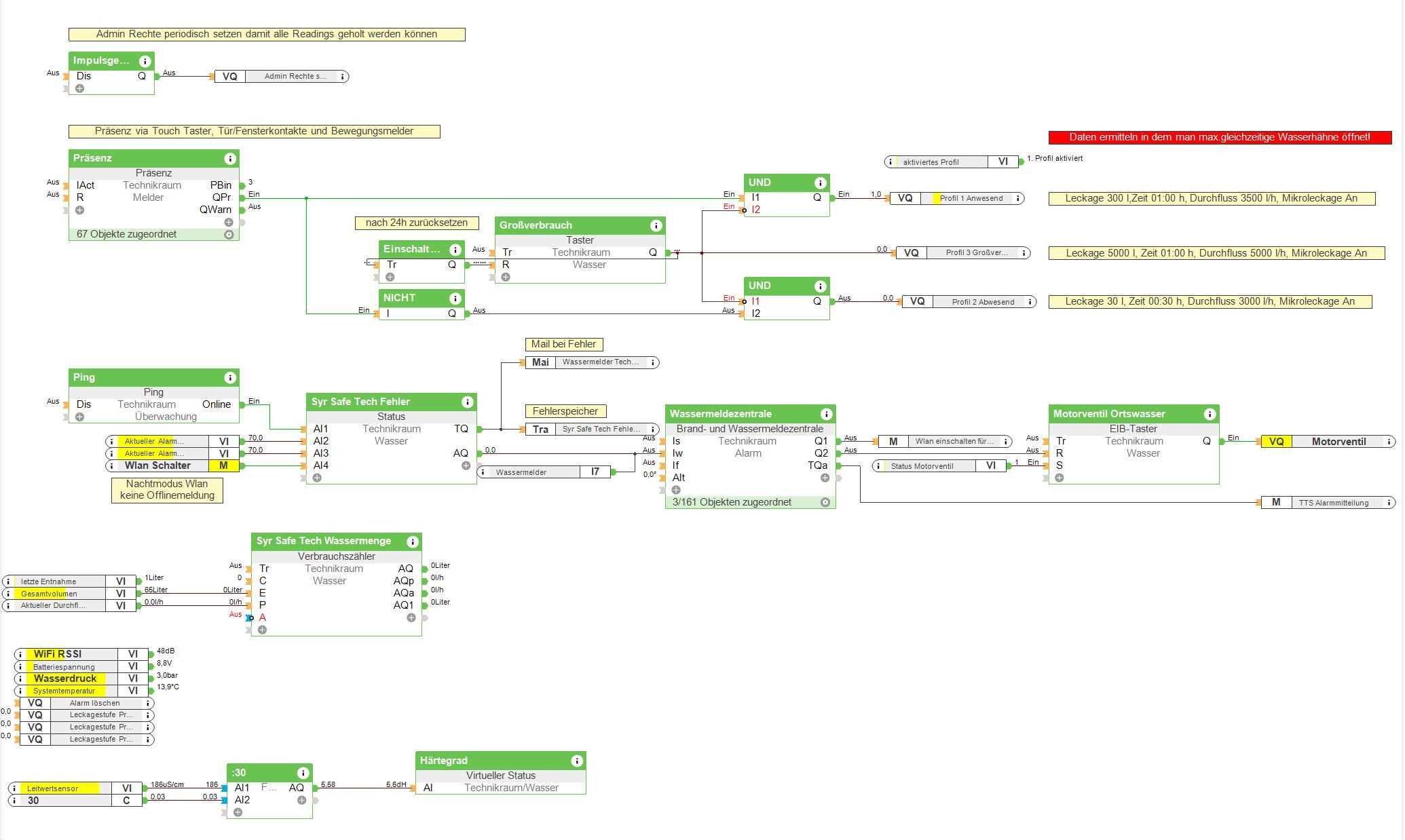

    Config:
    Klicke auf die Grafik für eine vergrößerte Ansicht  Name: config.PNG Ansichten: 0 Größe: 171,0 KB ID: 291742
    Doku: Syr Safe Tech - loxwiki - loxwiki

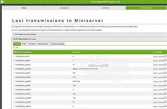

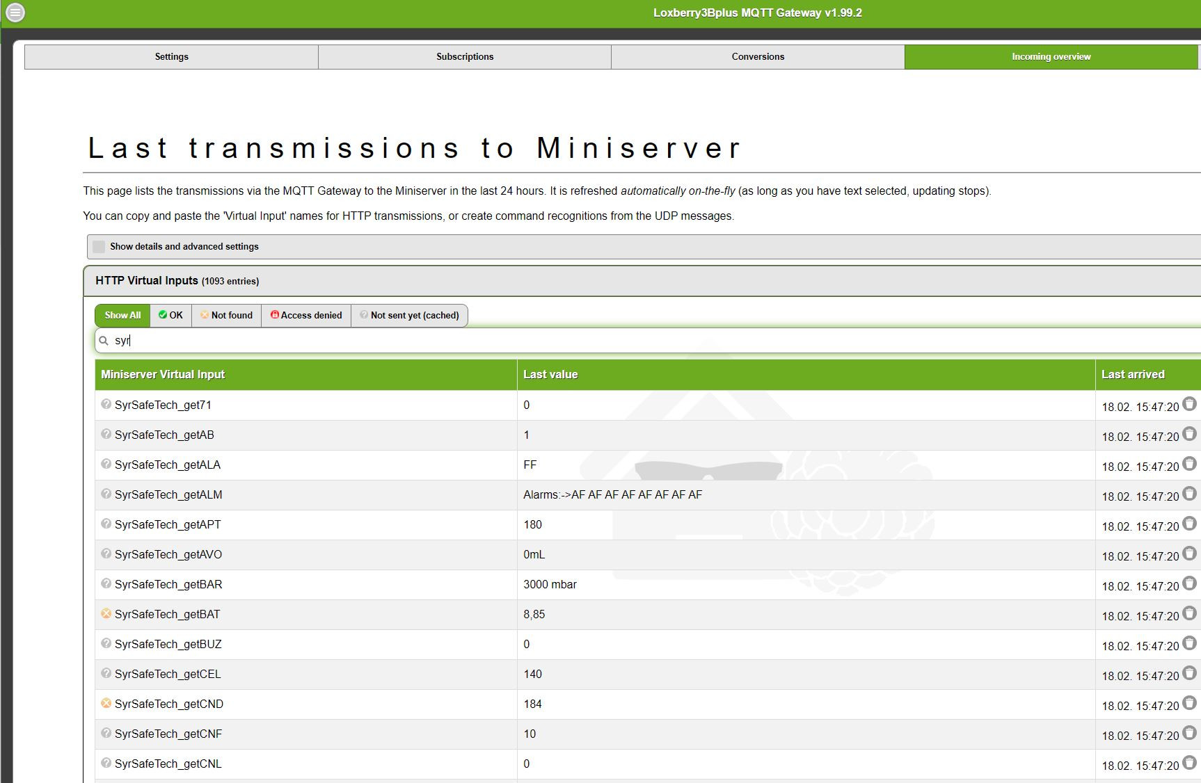

      Dank Loxberry XL von Christian Fenzl können wir uns jetzt alle Reading an MQTT schicken lassen
      Klicke auf die Grafik für eine vergrößerte Ansicht  Name: mqtt.JPG Ansichten: 0 Größe: 296,2 KB ID: 292046
      Härtegrad ist jetzt auch dabei:
      Klicke auf die Grafik für eine vergrößerte Ansicht  Name: config.JPG Ansichten: 0 Größe: 346,6 KB ID: 292048

        Du hast in deiner Config einen Taster für Großverbraucher eingebaut.
        Laut Herstellerangabe muss für eine zB. Poolfüllung (Großverbraucher) ein extra Abgang vor dem Syr eingebaut werden. Das wäre jedoch wiederum das KO Kriterium für mich, da dieses Gerät unter anderem wegen dem Gardena Bewässerungssystem im Garten angeschafft wird.
        Lässt sich das also auch Software seitig in der Config aushebeln?
        Für den Betriebsmodus kannst du das innerhalb gewisser Parameter einstellen.
        In dem Fall Max. 9000Liter für das Pool und dann würde er reagieren. Als Notlösung könnte es klappen zwischenzeitlich mal abzudrehen aber stimmt praktisch ist das nicht. Ich schick denen das als Anregung!

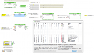

                    habe mein SYR SafeTech Connect 2422 Leckageschutzmodul jetzt seit 26.03.2021 in Betrieb und bin super zufrieden!
                    Neben der Aufzeichnung vom Wasserverbrauch, den ich eigentlich hauptsächlich nachrüsten wollte, hat dieses Modul noch zahlreiche, zusätzliche, nützliche Funktionen.
                    Mit dem elektrischen Motorventil kann die Hauptwasserversorgung z.B. im Urlaub abgesperrt werden.
                    Bei einer Leckage in der Wasserversorgung schließt das Motorventil automatisch und gibt z.B. per Push-Nachricht oder E-Mail eine Alarm-Meldung aus.
                    Neben dem Wasserverbrauch, kann auch der Wasserdruck, die Wassertemperatur und die Wasserhärte ausgelesen werden.
                    Das Modul wird einfach an eine Steckdose mittels mitgeliefertem Stecker-Netzteil angeschlossen.
                    Die Datenübertragung erfolgt über WiFi, das Modul wird ins eigene Netzwerk eingebunden und kommuniziert direkt per http mit dem Loxone Miniserver.
                    Fazit: Ich kann dieses Modul einfach nur weiterempfehlen, es ist zwar nicht günstig, aber ohne jegliche Umwege oder zusätzliche Schnittstellen in die Loxone einzubinden.
                    Anbei Screenshot aus der Visu und der Loxone Config.

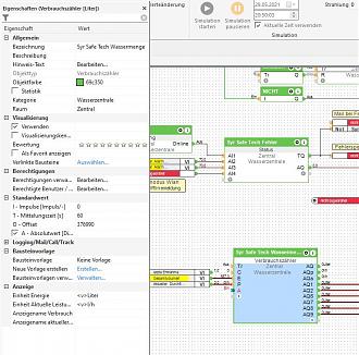

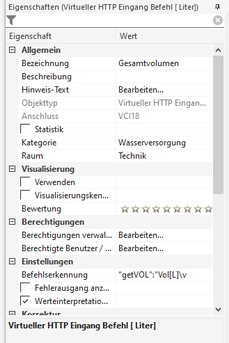

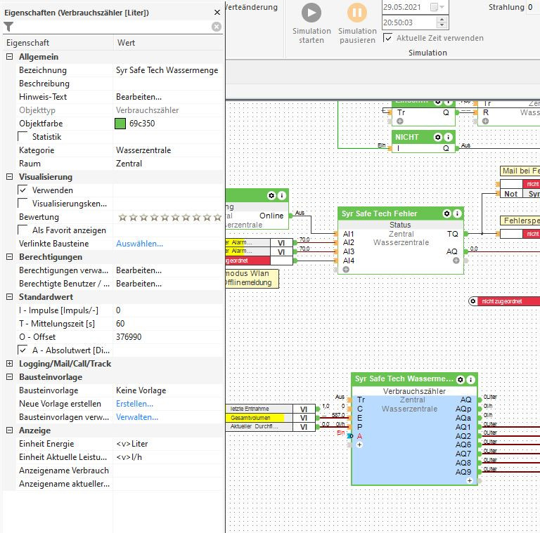

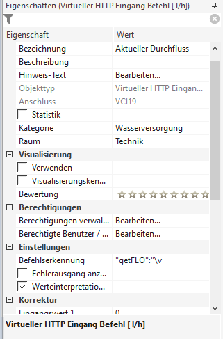

                      Hi, ich hab seit heute das SafeTech in Betrieb und in Loxone nach der Wiki Anleitung eingebunden.
                      Leider finde ich mein ROOT Passwort vom Loxberry nicht mehr und kann somit Node Red nicht installieren.
                      Für was brauch ich denn das Node Red eigentlich denn die Daten werden abgerufen und augenscheinlich funktioniert auch alles.
                      Nur mit dem Verbrauchszähler hab ich Probeme der gibt keine Daten aus obwohl Gesamtvolumen und Aktueller Durchfluss vorhanden ist. Hierzu eine Idee??
Ansichten: 3868
Größe: 218,8 KB
                        NodeRed an MQTT ist nur eine Variante!
                    • ruppj
                      • 18.01.2018
                      • 21
                      loxberry und node red sind für die Einbindung des SYR Leckageschutzes überhaupt nicht erforderlich.
                      Der Verbrauchszähler funktioniert bei mir einwandfrei!
                      Und check die VI-Einstellung von Durchfluss und Gesamtvolumen noch.
                      Anbei Screenshots von meinen Einstellungen.
