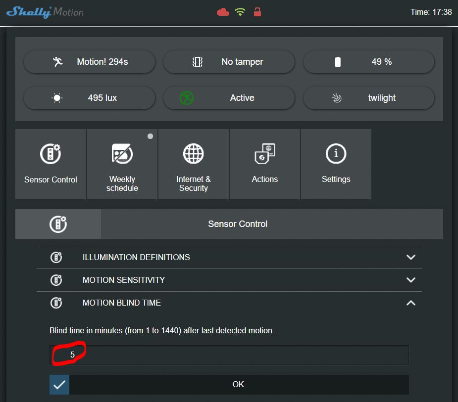

                Hängt ihr den Eingang Bewegung an MV der Lichsteuerung oder wie triggert ihr das Licht?
                Beim MV habe ich festgestellt, dass das Dauer Ein des Shelly zu falschen Interpretationen führt.
                  • 4379

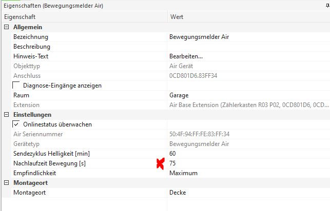

                  Beim Loxonemelder hast du auch einen Nachlaufzeit wie bei der Motion
                  Klicke auf die Grafik für eine vergrößerte Ansicht  Name: Nachlauf.JPG Ansichten: 0 Größe: 50,8 KB ID: 304104
                  Klicke auf die Grafik für eine vergrößerte Ansicht  Name: Nachlaufzeit.JPG Ansichten: 0 Größe: 95,0 KB ID: 304103

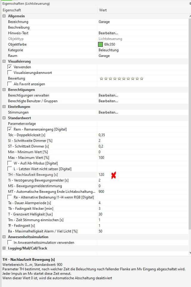

                  Und natürlich den Baustein Lichtsteuerung selber:
Ansichten: 1082
Größe: 143,2 KB
