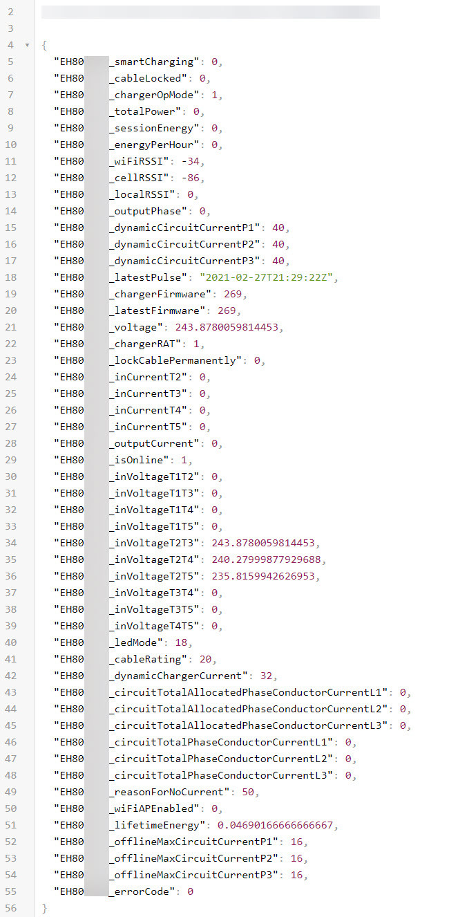

      Ich habe auf PHP Basis jetzt mal ein Skript gebaut mit dem man Daten abfragen, Settings ändern kann und start/stop/pause....usw.
      Daten können per UDP-Eingang oder HTML-Eingang (json oder array) empfangen werden.
      Habe PHP gewählt, da es auf jedem WebServer (internes Netz) läuft, und später könnte man auch einfach noch ein Loxberry Plugin dafür bauen.
      Habe gerade mal angefangen die Visu zu bauen.
      Da ich mehr als eine Box habe, sind an allen values die ID der Box als Prefix dran.
      Klicke auf die Grafik für eine vergrößerte Ansicht  Name: 27-02-_2021_22-38-55.jpg Ansichten: 0 Größe: 24,0 KB ID: 293725
      Klicke auf die Grafik für eine vergrößerte Ansicht  Name: 27-02-_2021_22-40-22.jpg Ansichten: 0 Größe: 332,7 KB ID: 293727
      Klicke auf die Grafik für eine vergrößerte Ansicht  Name: 27-02-_2021_22-13-11.jpg Ansichten: 0 Größe: 153,3 KB ID: 293726

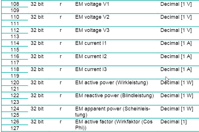

          Ich habe die Box nun auch hier hängen (noch nicht angeschlossen). Ursprünglich wollte ich auch einen Zähler davor hängen, frage mich aber mittlerweile, ob das überhaupt nötig ist. Bei Modbus TCP bekommt man eigentlich alle Daten, um den Energiezähler in Loxone füttern zu können.
          Welche Vorteile bringt ein separater Zähler noch davor?

              Dann habe ich ja Hoffnung dass meine auch bald kommt. Hab heute nochmal in Protokoll geschaut, ich glaube diese Werte bekommt man nur ein man eine "pro" mit Zähler hat.
            • 4819
            Das frage ich mich halt auch. Glaube ich aber irgendwie nicht. Strom und Spannung wird ja auch angezeigt und von der Box bestimmt, daraus ergibt sich ja die Leistung. Außerdem ist ja auch die "Induktions-Klammer" verbaut. Das Foto im Wiki oben rechts vom Innenleben stammt von mir ;-) https://www.loxwiki.eu/display/LOX/wallbe+Ladestationen
            Ein richtiger Zähler ist natürlich nicht verbaut. Das würde ja der Loxone Energiezähler übernehmen.
            Ich wäre mir halt auch gerne sicher, bevor ich meinen Elektriker noch ein zweites Mal kommen lassen muss ;-)
              • 4819
              Habe mir jetzt mal die Doku des verbauten Ladecontrollers angeschaut: https://www.phoenixcontact.com/onlin...ary=dede&tab=1
              Der Messwandler (gelber Ring) ist nur zur Überwachung des Fehlerstroms am Ladekabel da. Es ist tatsächlich so, dass die Modbus-Register zu Spannung, Strom und Leistung aus dem per Modbus/RTU angeschlossenen Energiemessgeräts bezogen werden und im Controller nur angezeigt werden.
              Somit ist ein separater Zähler notwendig.
