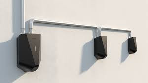

                  inspiriert von Euren Beiträgen hier habe ich mir nun auch 2 Wallboxen bestellt (easee home). Vielen Dank dafür denn ursprünglich war ich bei Keba und Go-e als Festeinbau.
                  Eine Frage noch zum Thema Verkabelung, wie würdet ihr das Ganze umsetzen? Möchte gern etwas vorbereitet in das Gespräch mit dem Elektriker gehen um ein gutes Gefühl zu haben…
                  Ich habe bereits:
                  Haus mit Hauptstromanschluss im Keller, Doppelgarage mit Unterverteilung für Licht und Steckdosen (Querschnitt der Zuleitung allerdings für Thema Wallboxen zu gering)
                  Ich möchte Machbares wie Kabelkanal schachten gern vorbereiten, so dass der Elektriker nur noch die Boxen anschließt und die Absicherung macht und die Prüfung usw.
                  Also ähnlich wie dass kürzlich der Kollege von Spiel und Zeug gezeigt hat
                  Mein Plan:
                  Wallboxen gleich vorn innen montieren lassen, links und rechts neben dem Sektionaltor… by the way welche Höhe habt ihr für die OBerkante Wallbox gewählt, 1,40 m?
                  Dann wie hier bereits von anderen beschrieben… ein Erdkabel NYY 5 x 10 mm2 zur Unterverteilung legen, leerrohr noch zusätzlich außen herum? LAN Kabel mit rein… oder würdet ihr noch größer gehen auf zB 16 mm2?
                  habe gelesen je größer der Querschnitt desto geringer der Leistungsverlust.
                  Elektriker legt dann das z.B. 10 mm2 Kabel auf die Unterverteilung auf und geht von dort weiter zu Wallbox Nr1. … Auch mit 10 mm2?
                  das Schöne bei der Easee ist ja, dass man bis zu 3 Boxen hintereinander schalten kann…
                  zu Wallbox Nr. 2 müsste ich dann von Wallbox 1 kommend ca. 7 m Kabel legen, bleibe ich da bei 10 mm2 Querschnitt oder reicht da auch ein 6er Querschnitt?
                  Welche Absicherung würdet ihr nehmen, 11 KW ist ja aktuell und 22 KW kann die Box … vielleicht ist das mal in einigen Jahren interessant… und es gibt auch passende Fahrzeuge dafür …
                  ich würde jetzt eher auf die 11 ausrichten und wenn es mal Thema wird mit 22 kw zu laden, dann umbauen lassen - richtig?
                  Danke für Eure Meinung, hilft wie immer auch anderen Lesern sehr!

                    Stonelink Lass es den Elektriker "planen" weil der haftet auch dafür ;-)
                    Die Frage ist ob du einen Elektriker für den reinen Anschluss findest, viele haben da nicht so die Freude.
                    Bei Keba ist es so (lt. BDA), dass für jede Wallbox ein eigener FI installiert und die Absicherung zur eingestellten Ladeleistung gewählt werden muss.
                    Wenn du eine UV setzt, wird der Elektriker vermutlich eine 10mm² Leitung mit geeigneter Absicherung vorsehen. Für die Wallboxen wird bei 11kW je nach Verlegeart min. ein 5x2,5mm² bzw. größer bei mehr Leistung notwendig sein. Das Netzwerkkabel würde ich separat verlegen.

                        Stonelink
                        Die erste Frage ist, willst du später 2x 11kW oder 2x 22kW haben.
                        Bei zweiterem muss du als erstes mit deinem EV reden ob dein Zählerplatz für eine so hohe Dauerlast überhaupt ausgelegt ist.
                        Ich würde prinzipiell jede Box separat anfahren und absichern, so ist im Fehlerfall immer eine Box verfügbar.
                        Wenn du 2x 11kW willst, würde ich trotzdem der Zukunftssicherheit zu liebe zu jeder Box ein 6mm² legen, dann kann man später immer noch upgraden.
                        Zur Verteilung ist in dem Fall ein 16mm² fällig, so kannst du später jeder Zeit ohne Kabel legen zu müssen upgraden.
                        Die Sparversion wäre 2x11kW (1x22kW) mit 4mm² (kurze Leitungen sogar 2,5mm²) und zur Verteilung ein 6mm².
                        Aber lass dich zusätzlich von deinem Eli beraten.

                          Vielen Dank für Eure Beiträge!!! Da hat sich das Ganze zu fragen doch schon wieder sehr gelohnt :-)
                          Der Elektriker, den ich leider bislang noch nicht final habe, wird auf jeden Fall eine tragende Rolle spielen.Habe jedoch bei meinem Hausbau an so zahlreichen Stellen immer wieder erlebt, dass wenn ich mich nicht mit meinen Ideen und Wünschen eingebracht hätte, einige Sachen nicht so gut geworden wären, wie ich sie jetzt habe... und teilweise sogar fachlich falsch geworden wären...
                          Wie oft habe ich gehört "dies geht nicht, das geht nicht, das hat kein anderer"... "Doch und zwar so und so und hier der hat das..." "achso na gut dann machen wir das" (Gegen Aufpreis natürlich)...
                          Ein Elektriker, Maurer, Sanitärinstallateur ist auch nur ein Mensch und ich vermute mal stark, es gibt Elektriker, die wollen mit Wallboxen wenig bis gar nichts zu tun haben weil, das nicht ihr Thema ist...
                          Wenn Ein Fachmann schonmal von mir mit Input gefüttert wird, was ich mir so grundsätzlich vorstelle, dann haben wir eine ganz andere Diskussionsgrundlage und Basis... wegstreichen kann man immer schnell. Manche Sachen müssen sein... andere Faktoren sind weich...
                          Daher schätze ich diese Art Vorab-Forum-Brainstorming ungemein!
                          Oder eben auch die Youtube Beiträge wie der Anfangs verlinkte von hismastersvoice wo der Oliver Krüger ab 43:30 die easee zeigt und zu 22 KW vs. 11 KW was sagt oder der Andreas von Spiel und Zeug eben, wo man dann u.a. so einen schmalen Kabelschachtspaten mal überhaupt und im Einsatz sieht und zum Bestellen verlinkt bekommt...
                          Ich weiss auch gar nicht, ob Elektriker immer so heiss darauf sind 10 meter Graben auszuheben... mit Minibagger vielleicht noch aber auch der muss organisiert und transportiert werden...
                          Daher hoffe ich mal ich finde Jemanden der im Idealfall nicht an Erdarbeiten interessiert ist und nur noch die Technik anschließt...
                          Denke, was die Umsetzung angeht erstmal auf 11 KW zu gehen, weil die KFW-Förderung möchte ich schon haben und die 11 KW sind dafür zumindest für Jahr 1 Pflicht.
                          22 KW müsste auch der EV genehmigen, und auch richtig mein Hausanschluss hergeben, das werde ich dann im Elektrikergespräch erfragen, wie das überhaupt bei mir ist..
                          hismastersvoice
                          verstehe ich richtig, du würdest 16 mm2 vom Zählerschrank Keller zur Unterverteilung legen und dann von dort mit 2 Kabeln mit 6 mm2 zu jeder Wallbox einzeln legen?
                          Also dann abweichend von der Variante und dem Bild mit dem Easee wirbt, wo 3 Boxen in Reihe geschalten und ggf. aufeinander stückweit abgestimmt sind und sich das Lastmanagement teilen...
                          das ist mal eine neue Facette, danke für den Gedankenanstoß...
                          Hat das nur Vorteile so vorzugehen oder kauft man sich dafür auch ein paar Nachteile ein, z.B. dass die Boxen dann ggf. untereinander nicht mehr so kommunizieren o.ä?
                          Gut nicht Jeder hat meine Gegebenheiten mit Doppelgarage und UV... da wird das schon interessant sein nur ein Kabel zu legen...
