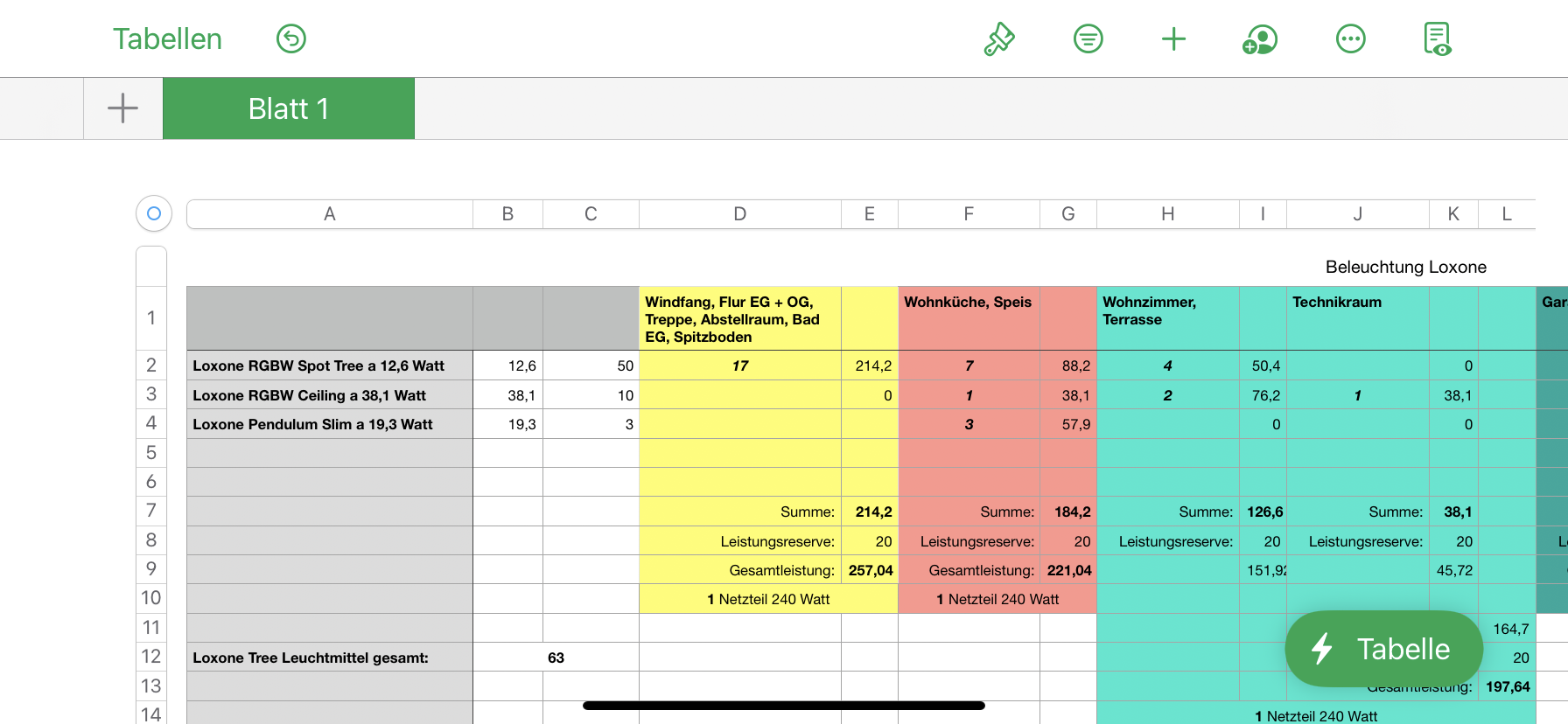

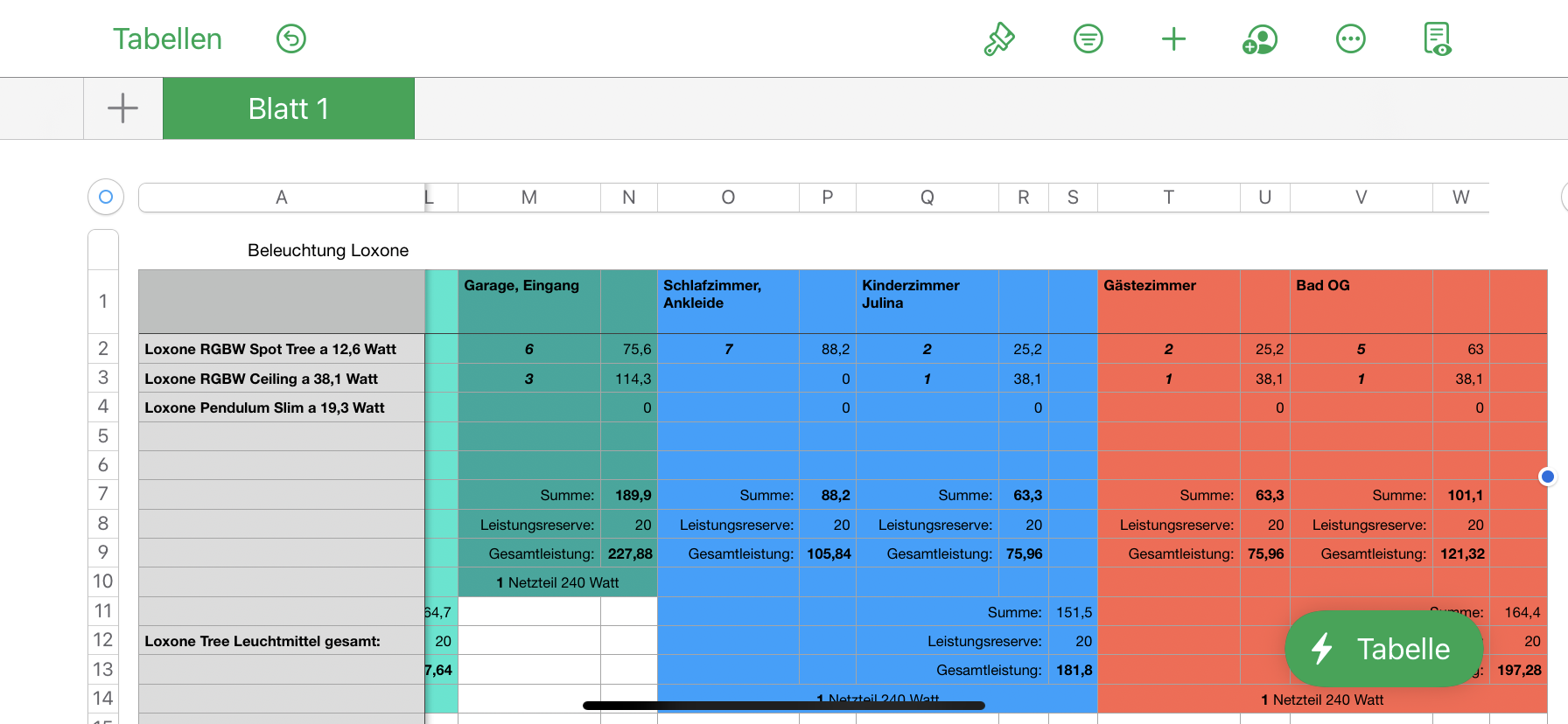

              Klicke auf die Grafik für eine vergrößerte Ansicht  Name: BCA6DBA1-3F3C-44C7-9099-C3161938F03D.png Ansichten: 0 Größe: 183,3 KB ID: 297276Labmaster
              Vielen Dank!!
              Ich saß jetzt mal dran und habe die vorhin genommenen Maße in ein Excel Sheet eingegeben. Schau mal bitte ob es so passt? Wäre schön wenn du dir dafür nochmal Zeit nehmen könntest. Mercy ☺️

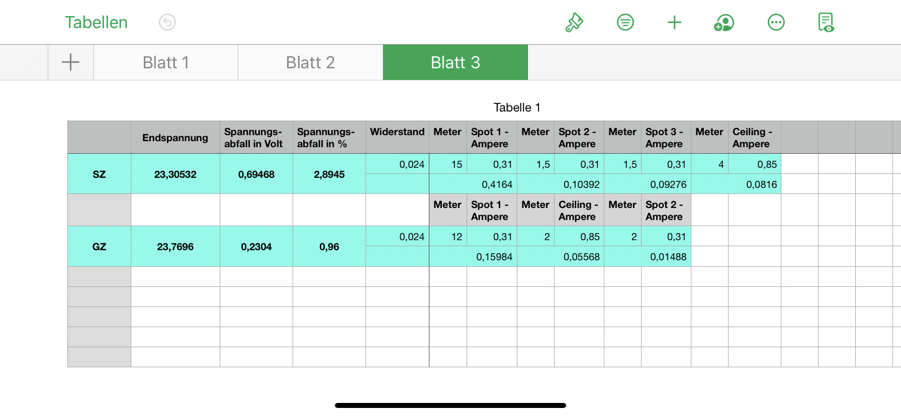

                Labmaster Also ich habe es mir gerade noch mal angesehen und denke es ist fehlerhaft. Ich komme durcheinander wenn mal andere Leuchten als die Spots in Reihe kommen oder aber z.B. von einem Spot ein Abzweig zu einer anderen Leuchte ansteht. Quasi ein Ast. Vielleicht kannst du da noch mal Licht ins Dunkel bringen. Tausend Dank!!!
                • ceeage
                  • 03.02.2018
                  • 337
                  Habe mich jetzt noch mal versucht...
                  Ich glaube es könnte nun passen...
