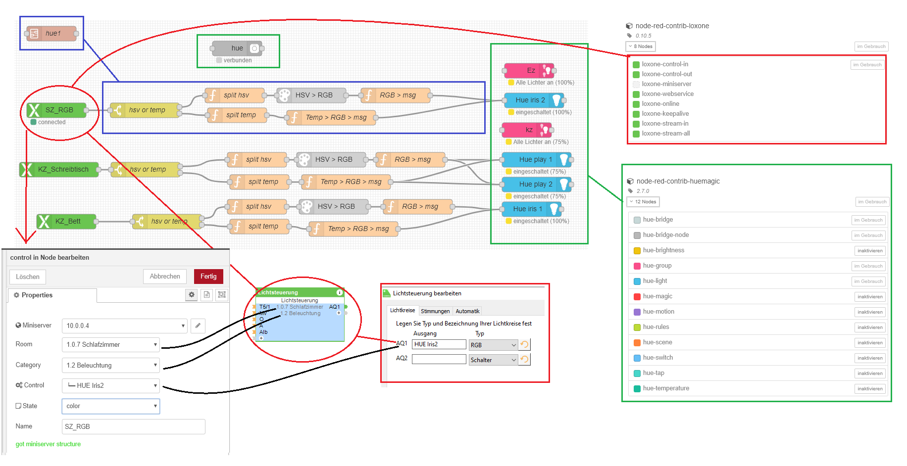

        aus meiner Sicht ist die Einbindung der Hue Lampen in das bestehende System mit Node-Red am einfachsten. Es müsste nur einmal in die config eingegriffen werden, nämlich die Bewegungsmelder sollen nur detektieren (also Verbindung zum Licht gekappt werden) und nichts auslösen und die Lichtbaustein Ausgänge müssten visualisiert werden,
        DANN kannst DU im Red Node alles selbst machen wie du es haben willst, Lichtschalter immer ein damit die Lampen mit Strom versorgt sind, und im Red Node die BWM mit den HUE Leuchten verbunden, alles so programmiert wie du willst, ohne weiter auf den fremden Miniserver herum"zupfuschen"
        nur mal als Denkansatz Phillips HUE mit Loxone verwenden - loxforum.com
        so verbindest du dann in Red-Node auf einem Rasperry Loxone mit HUE und mit zusätzliche Homeautomation Teilen deiner Wahl und programmierst was du willst unabhängig vom Loxone Miniserver.

          Loxone fragt nichts ab bei Red Node sondern umgekehrt,-- Red Node fragt den jeweiligen Baustein (Node) periodisch ab und wenn du ein Controll Out auf den Miniserver hast sendet er bei Statusänderung an den Miniserver
      • Lenardo
        • 677
        du installierst Red Node auf einem Rasperry z.b oder auf einem Windows (Nuc) Rechner, dieses Gerät muss halt 24/7 ein und online sein, so wie der Miniserver. Dieses Gerät hängt im gleichen Netzwerk wie der Miniserver,- mehr ist nicht zu verbinden.
        im Red Node gibt es verschiedene "Nodes" die, die jeweiligen Geräte verbinden und steuern. So gibt es die Loxone "Nodes" die alle visualisierten Loxone Bausteine und Ein und Ausgänge steuern kann und ebenso auch HUE Nodes die über die HUE Bridge diese Teile steuern kann. Dazwischen gibt es alle bekannten Logiken und auch Nodes für relativ alle bekannten Home Automations Teile.
        Wenn Du also in Loxone den Stand heute speicherst (damit der Eigentümer später wieder zurück kann) und auf allen Lichtbausteinen deine Ausgänge neu definierst (RGB/Dimmer/Ein-Aus usw) kannst du 1:1 im Red Node weitermachen,-- du wählst dort ein Loxone Control IN Node,- wählst den jeweiligen Raum/Kategorie und jeweiligen Ausgang aus und verbindest in mit deiner jeweiligen HUE Lampe.
        wenn alles gespeichert ist kannst du in Loxone deine Szene speichern/auswählen oder was auch immer oder auch über Alexa/ externe Bewegungsmelder usw. steuern.
        auf dem Bild oben siehst du nur wie du HUE mit Loxone verbindest ABER immer noch über Loxone steuerst (Szenen/BWM/oder manuel) also du machst die Auswahl in Loxone und die HUE Lampen reagieren darauf.
        Wenn du das auch über Alexa regeln willst,- musst du Alexa Befehle in Red Node anlegen und den Zustand der HUE Lampen über ein Loxone Control OUT Node wieder in Loxone bringen (damit es dort korrekt angezeigt wird) außer du legst keinen Wert auf diese korrekte Darstellung,--
        hoffe du kommst damit zurecht, bin nicht der beste "Erklärer",-- zudem gibt es die von svethi gemachte Einschränkung bezüglich Traffic, je nachdem wie viele Lampen du steuern willst
