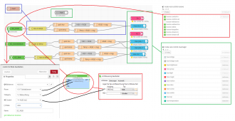

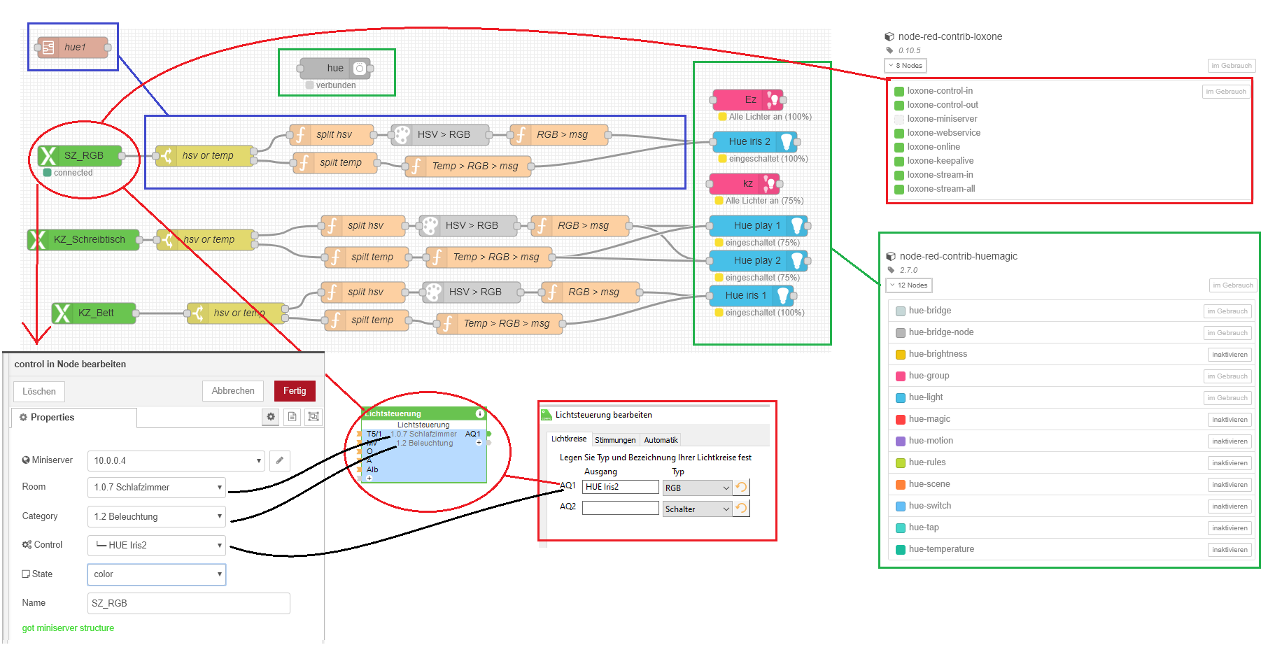

      wer die Möglichkeit hat red-node zu installieren kann sichs auch viel einfacher machen,-- einfach node-red-contrib-loxone mit node-red-contrib-huemagic verbinden und den fertigen Flow Loxone color string to Hue RGB (blaues Feld) so oft kopieren wie nötig und mit den entsprechenden Lichtsteuerungsausgängen (die stehen dann in red-node "loxone control IN" zur Auswahl) von Loxone verbinden.
      die Ausgänge in Loxone werden nur konfiguriert als RGB und der Ausgang bleibt dann leer, weil der Rest passiert in red-node, kann man natürlich mit beliebig vielen Lampen machen und die Lampen und Szenen dann in Loxone konfigurieren und steuern
      Klicke auf die Grafik für eine vergrößerte Ansicht  Name: red-node-HUE.png Ansichten: 0 Größe: 185,7 KB ID: 250771
      der Flow im blauen Feld wird immer nur kopiert und die Eingänge (Loxone) und Ausgänge (HUE) sind nur in den Flow zu ziehen und die entsprechende Auswahl von Gerät und Lichtsteuerungsausgang zu treffen
