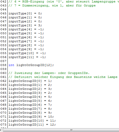

            Hallo HueProfis,
            ich habe eine RGB Stripe (ID8) und eine HUE Pendellampe(ID7), ich kriege es nicht hin das man die Pendellampe über die Loxone APP dimmen oder die RGB Stripes steuern kann.
            Im Debugmodus wird kein Fehler angezeigt. Habe mal einen Screenshot beigefügt
            Der Eingang 7 im Script hat nicht geklappt damit hat die Lampe überhaupt nicht reagiert, diesen musste ich auf Eingang 2 umlegen.
            Ich weiß leider nicht mehr was ich noch machen kann.
            Hat jemand einen Tipp?
            Markus HUE_STATE_ID7.txt Hue_get.txt HUE_CONFIG.txt
            Zuletzt geändert von verdammt; 18.12.2018, 17:22.
            Grüße Markus
            • Andreas Lackner
              Andreas Lackner kommentierte
              die 99 ist nur ein Beispiel um die Bedeutung der Zeile zu erklären. Vergleich bitte mal deine Konfiguration mit dem Original-Skript. Dir fehlt die Definition vom inputType[0] (Art der Lampe/Gruppe, die über A1 gesteuert wird) sowie die von lightOrGroupID[1] (HUE-ID der Lampe bzw. Gruppe, die über A1 gesteuert wird), weil du - anstatt dem Teil hinter dem "=" - den Teil zwischen den Eckigen Klammern bearbeitet hast!
              Wenn Eingang A2 Lampe 7, die dimmbar ist, steuern soll, dann gehört das genau so definiert:
              inputType[1] = 1;
              lightOrGroupID[1] = 7;
              Bitte beachten: Die Nummerierung der Eingänge ist A1, A2, A3 usw. Die Indezes der Definition beginnen aber (wie in der EDV üblich) mit 0
              Die Verwendeten IDs im Script müssen mit den IDs von der HUE Bridge matchen.
              Normalerweise passen die wenn man bei 1 beginnt - und einfach hochzählt ...
              Leider kann es passieren, dass sich die IDs auf der HUE Bridge ändern - wenn man z.B. neue Lampen einbindet - es gibt aber eine Möglichkeit die Konfiguration der HUE als JSON auszulesen - und dort finden sich die gesuchten bzw. konfigurierten IDs wieder, die man dann in die LoxOne-Konfig übernehmen muß.

            #371
            Die konfig habe ich oben ja angehangen wo man die ID‘s sieht das sollte alles passen.🤔 Die Hue-get.txt
            Zuletzt geändert von verdammt; 18.12.2018, 22:24.
            Grüße Markus
              Ja ... eh ...
              Lt. Deiner Konfig wird der Eingang 8 ( also lightOrGroupID[7] ) zwei mal belegt - der letzte Eintrag im Code gilt - die Zahl in der Klammer entspricht dem Eingang in der GUI (fast - weil "0" im code entspricht "AI1" in der GUI)
              lightOrGroupID[7] = 2;\
              lightOrGroupID[7] = 8;\
              Außerdem is
              inputType[7]=-1
              also ist AI8 nicht configuriert,
              lightOrGroupID[1]
              sowie
              inputType[0]
              fehlen komplett.
              Die Einträge lightOrGroupID[0 ... 11] sowie inputType[0 ... 11] sollten zumindest im Code vorhanden sein.
              Zuletzt geändert von Gast; 18.12.2018, 22:58.

            • 5182
            #372
            Hast Du denn jetzt, wie von Andreas Lackner, vorgeschlagen, mal Deine Konfiguration mit der Originalen verglichen?
            Deine Konfiguration in #370 passt doch überhaupt nicht mit den Eingängen zusammen.
            Beispiel:
            An AI1 hast Du "ID1_Hue 1LivingColor" hängen.
            In der Config aber
            inputType[1] = 0; //LivingColor
            AI1 wäre aber
            inputType[0] = 0; //LivingColor
            und so geht es dann auch falsch weiter.
            zudem fehlt
            lightOrGroupID[2]
            Dafür ist
            lightOrGroupID[7]
            zweimal vorhanden
            lightOrGroupID[7] = 2; \
            • verdammt
