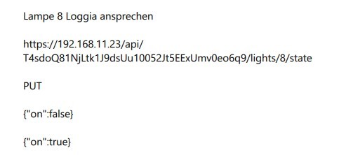

          ich versuche mich grad auch in der HUE Anbindung über das Script, muss aber gestehen, dass ich Anfänger bin.
          Deshalb die Bitte um Nachsicht, falls ich hier Anfängerfehler mache.
          Ich habe wie in der Beschreibung vorgegeben, die "HUE Daten" ermittelt und im Programmbaustein hinterlegt.
          Testweise habe ich es über einen virtuellen Ausgang geschafft, die Lampe ein- und auszschalten.
          Meine "HUE Daten" stimmen also.

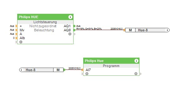

          Die Lichtsteuerung habe ich wie folgt realisiert. Es wird der RGB Wert an den Programmbaustein gesendet. Hier die Werte im LiveView.
Ansichten: 1765
Größe: 18,0 KB

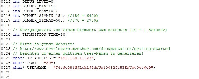

          Im Programmcode habe ich folgende Werte gesetzt.

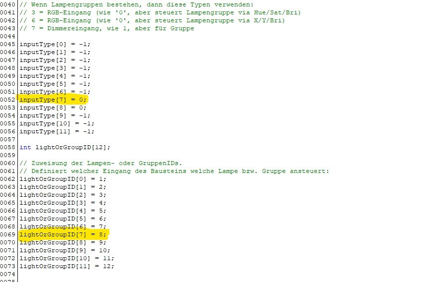

          Den Port 80 habe ich nicht verändert...wie kann ich ggf. hier den korrekten Port ermitteln.
Ansichten: 1781
Größe: 94,4 KB
          Eingang 7 verweist auf meine HUE Lampe 8.
          Die Lampe ist eine HUE RGB Lampe, damit Ansteuerung mot Wert = 0.
          Ich sehe leider den Fehler nicht, warum die sich die Lampe nicht ansteuern lässt.
          Vielleicht wäre jemand so freundlich, mich bei der fehlersuche zu unterstützen.
          Lg Max
            Das Programm beginnt bei 0 die Eingangsbezeichnung bei AI1
            Programm - Eingang 7 = AI8
          • maxdilbert
            maxdilbert kommentierte
            Danke das wars....
            Bitte gerne, schön wenn's geht.

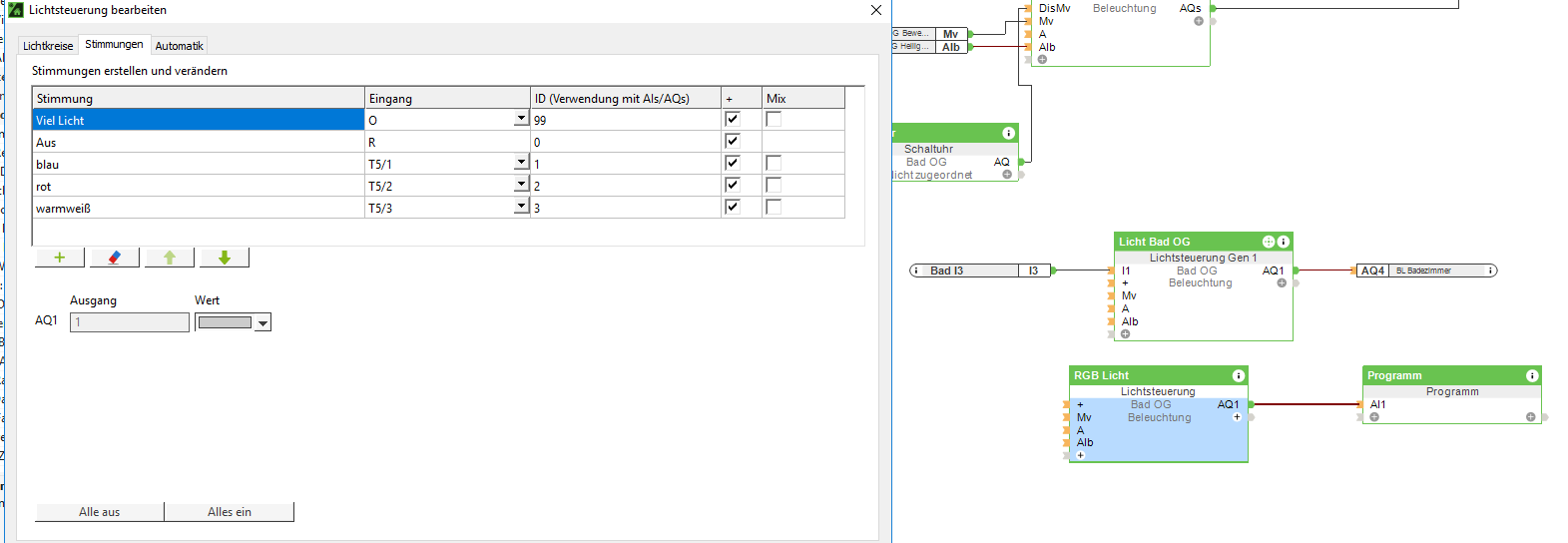

          Hallo Leute.
          Habe auch seit kurzem HUE und habe zunächst im Keller (hier habe ich eine gewöhnliche Verkabelung) die Lampen getestet.
          Ich konnte ohne Probleme die Lampen in Loxone einbinden und konnte auch die Farben steuern.
          Nun wollte ich aber die Birnen in ein anderen Zimmer einsetzen. Im Bad ist das Licht aber mit Tree verkabelt.
          Habe nun die Szene wie zuvor eingestellt und auf den Programmbaustein gezogen. Allerdings leuchten die Lampen immer nur weiß und mehr nicht. -> d.h. bei allen anderen Szenen gehen Lampen aus. Dimmen funktioniert auch nicht.
          Was kann hier der Fehler sein?Klicke auf die Grafik für eine vergrößerte Ansicht
Ansichten: 1791
Größe: 48,2 KB
          Zuletzt geändert von Gast; 01.03.2019, 11:48. Grund: Screenshot von Config hinzugefügt
            Vermutlich in der Lichtsteuerungskonfiguration
            ich hab mal die Config hinzugefügt.
            Also bei Licht Bad OG kommt derzeit weißes Licht.
            Bei RGB Licht welches mit dem Programm verbunden ist kommt derzeit nichts.

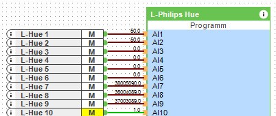

              habe ein Problem mit einer neuen HUE Lampe, einer Hue lightstrip outdoor und dem HUE Pico Script. Einziger Schaltzustand am HUE Pico Programmbaustein ist 1 oder 0. Die letzten verbauten HUE TV Play gehen einwandfrei, nur der Outdoor Lightstrip will nicht. Ich habe alle Eingangstypen im Pico Script versucht!!! Ist der Eingang 10!
Ansichten: 3357
Größe: 28,7 KB
              Ich hoffe es hat jemand eine Idee. Danke.
              Peter
                Der Merker an AI10 ist auf Digital gestellt und kann daher nur 0 und 1.
              #389
              Wahnsinn -Vielen Dank für die schnelle Antwort. Das war's - die Lösung kann so einfach sein!
