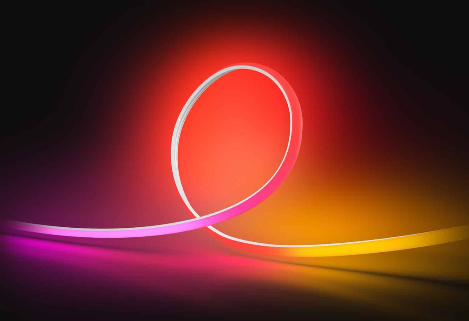

Funktionieren eigentlich auch die Gradient Light Strips von Hue mit Loxone? D.h. kann man über die App Farbverläufe einstellen?Kommentar
Als Ergänzung: Ich meine folgenden Typ an Leuchtstreifen:
Da gibt es von HUE verschiedene Varianten:
- Flux
- Gradient
- Omniglow
Gibt es denn in Loxone oder über ein Plugin überhaupt die Möglichkeit bei einem LED Streifen mehr als eine Farbe einzustellen?
Oder müsste man das dann rein über in der HUE App definierte Szenen einstellen?Zuletzt geändert von ElektroEmil; 19.12.2025, 09:08.Kommentar
