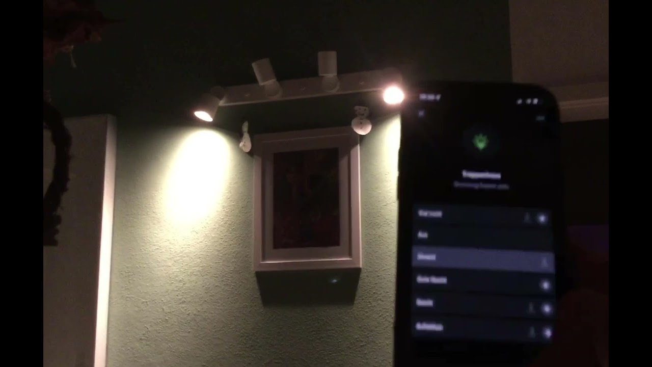

        Ich habe versucht das Verhalten zu Filmen.

          Ich habe das mit einer anderen Ikea Lampe nachstellen können. Scheinbar unterscheiden die sich von den anderen Hue Lampen. Man kann sie erst wieder auf min Dimmen wenn sie von 100% runter dimmt.

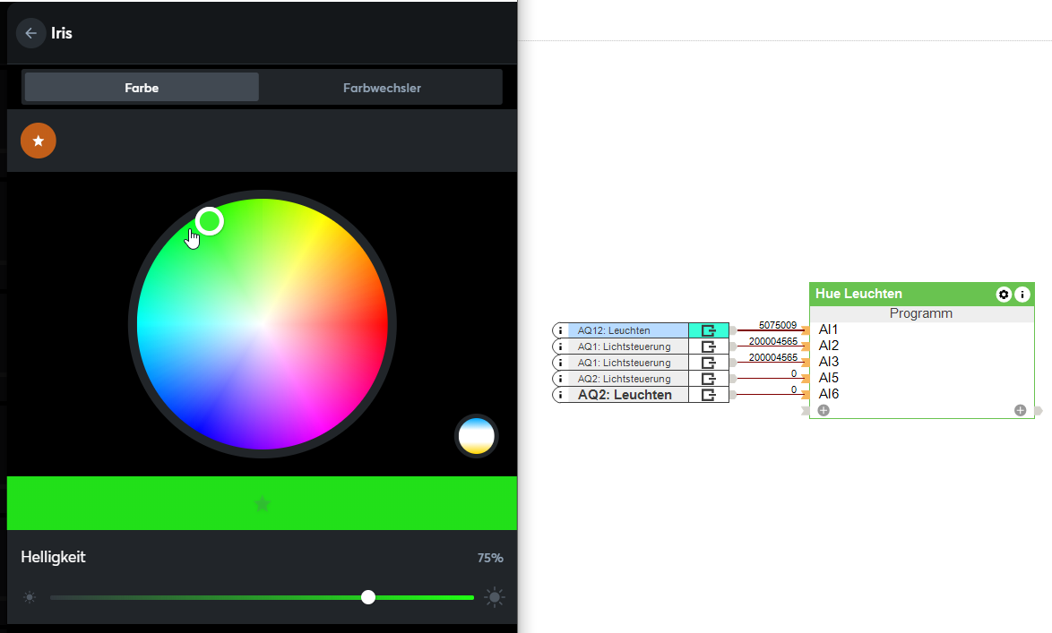

                zuallererst mal VIELEN DANK für diesen tollen Script ... gerade meine Hue darüber in unsere Loxone eingebunden! :-)
                So weit alles gut gegangen ... aber eine Frage hätte ich noch ...
                Aktuelle Config:
                inputType = 3
                lightOrGroupID = 1
                Sprich eine Gruppe welche ich mit Loxone RGB anspreche. Hier ist wohl die setColorBHS() zuständig.
                Ich habe nun das Problem dass ich die Lampen nicht annähernd so "kalt" bekomme wie über die HUE App ... Die kälteste Loxone Einstellung befindet sich immer noch im "wärmeren 1/3" der Hue Settings ...

                  Ich hab mein Skript angepasst, damit ich sie wärmer bekomme, das sollte aber auch in die kältere Richtung funktionieren. Werd ich morgen oder später wenn ich am Rechner bin prüfen.

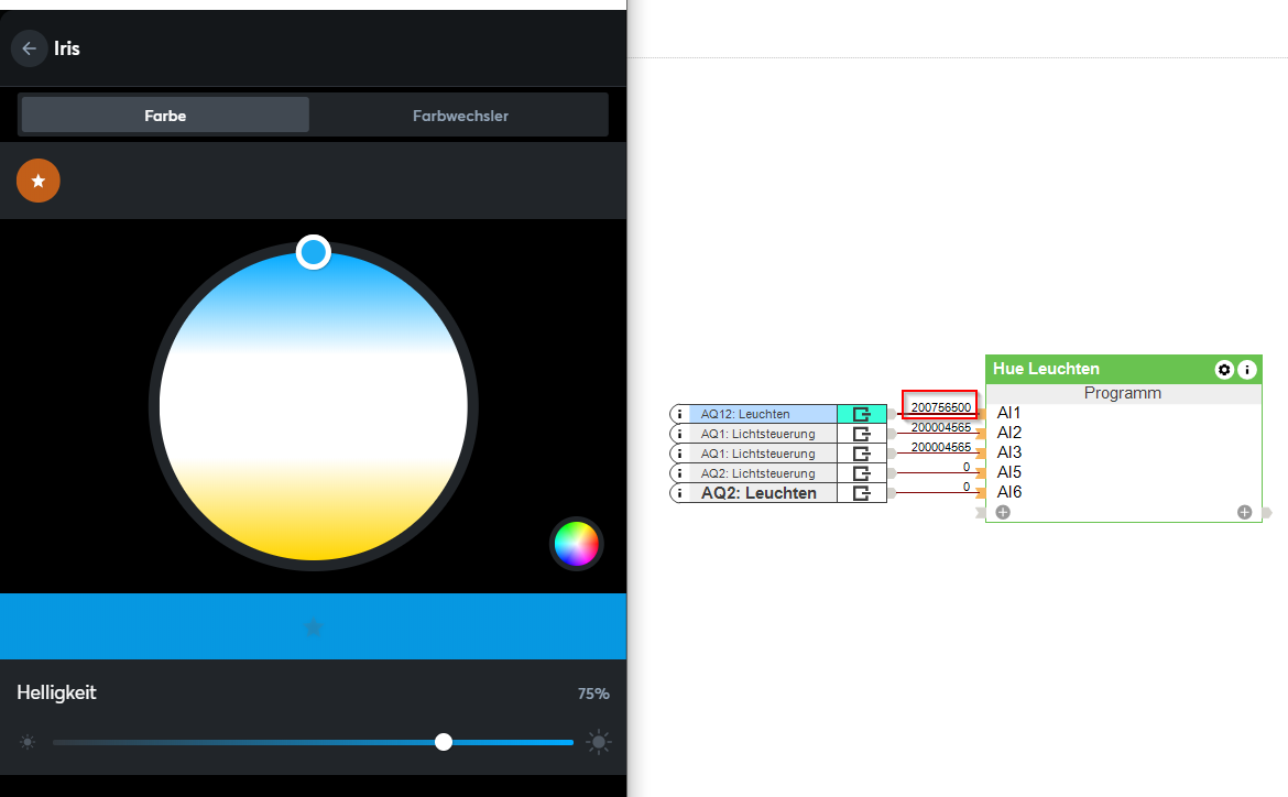

                Und eine zweite Frage ist soeben auch noch aufgetaucht! ;-)
                Ich habe bei uns im Büro überall HCL (Tageslichtverlauf) implementiert - jetzt frage ich mich ob ich das mit den Hue nicht auch noch bei unseren Spots implementieren könnte ...
Ansichten: 1693
Größe: 289,6 KB
                Die Frage ist nun wie ich das am gescheitesten hin bekomme ... bei unseren DALI Lampen übergebe ich einfach den jeweiligen %-Wert Kalt-Weiß (KW) / Warm-Weiß (WW) und das war's ... aber das wird bei den Hue ja nicht gehen da ich da den 9-stelligen RGB Wert übergeben muss um mit den entsprechenden Farbtemperaturen zu arbeiten, oder? *grübel*
                Jemand von euch ev. eine Idee wie ich am leichtesten von 0%WW/100KW - 100%KW/0WW etc. auf die jeweiligen RGB Werte umrechnen kann?!?

                  Sollte sich höchstwahrscheinlich durch die Antworten von schoendort auch erledigt haben ... :-)
                  Habe die Kelvin Werte der HCL Kurve in Loxone vorliegen - und kann diese wohl einfach in LUMITECH Notation an den Script übergeben ... that's it ...
                  ... morgen dann gleich mal testen ... :-)
                • Futureweb
                  Futureweb kommentierte
                  Gerade getestet ... funktioniert die gedacht ... sehr schön! ;-)

                #628
                Zitat von Futureweb
                Habt ihr hier vielleicht eine Idee wie man das noch ein wenig verbessern könnte? *grübel*
                Für die SetCtBri() gibt's ja eine entsprechende Change ... nur für die setColorBHS() hab ich bislang leider nichts gefunden: https://www.loxforum.com/forum/faqs-...183#post314183
                also ich hab mein Skript gerade angeschaut und habe das ähnlich wie in von dir verlinkten Beitrag angepasst. Du sagst du verwendest InputType = 3, wenn du dann Kaltweiß einstellst über den Loxone-Regler sollte das Skript nicht die Methode setColorBHS() verwenden sondern auch die setCtBri().
                else if (inputType[idx] == 3 || inputType[idx] == 6) { // Gruppe Bri/Hue/Sat or X/Y/Bri
                if (value < 200000000) { // RGB
                if (inputType[idx] == 3) {
                setColorBHS(lightOrGroupID[idx], value, GROUP);
                } else if (inputType[idx] == 6) {
                setColorXYB(lightOrGroupID[idx], value, GROUP);
                } else { // LUMITECH
                setCtBri(lightOrGroupID[idx], value, GROUP, idx);
                und die setCtBri-Methode habe ich folgender Maßen angepasst:

                Wie stellst du das Kaltweiß ein?
                • Futureweb
                  *grübel grübel grübel* - bei mir kommt er nie über einen Wert von über 200 000 000 - daher immer die Funktion setColorBHS() und nicht die setCtBri().
                  Hab ich hier iw. bei der Lichtsteuerung der Loxone falsch?!? Lichtkreis = RGB da ich ja die Farben auch über diese Lichtsteuerung ansprechen will ... mhm
                  <200 000 000 = RGB, >200 000 000=Lumitech ... ?!?
                  Siehe --> https://in7.futureweb.at/temp/loxone/hue.jpg
                  Kälter/Heller als so kann ich's ja nicht mehr einstellen?!? Oder überseh ich gerade was?
                  Zuletzt geändert von Futureweb; 05.01.2022, 23:01.
                • schoendort
                  schoendort kommentierte
                  Wie hast du deinen Ausgang im Lichtbaustein definiert? Ich habe die als Lumitech und dann sollte da wenn du im Weißbereich bist, kein Rot-,Blau und Grünwert raus kommen
                • Futureweb
                  Ahhh hier hast du ja schon geschrieben dass du sie als Lumitech hast und nicht als RGB wie ich ... muss ich gleich testen! :-)
              • schoendort
                • 06.05.2020
                • 131
                #629
                Futureweb
                So sieht das bei mir aus, und dann kommt er auch in die setCtBri-Methode:
                Kaltweiß:
                Klicke auf die Grafik für eine vergrößerte Ansicht  Name: KW_Lox.png Ansichten: 0 Größe: 55,9 KB ID: 331912
                Und Farbe:
                Klicke auf die Grafik für eine vergrößerte Ansicht  Name: Farbe_Lox.png Ansichten: 0 Größe: 105,9 KB ID: 331914
                Ausgabe direkt am Lichtbaustein:
                Kaltweiß
Ansichten: 1537
Größe: 39,9 KB
                Farbe:
Ansichten: 1527
Größe: 39,5 KB
