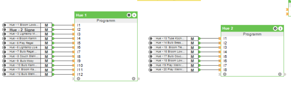

              Hallo miteinander
              Ich bin gerade dabei 20 Hue Leuchten in die Loxone Steuerung zu integrieren. Ich hatte es vor einigen Monaten schonmal mit 4 Leuchten versucht und es hat problemlos funktioniert.
              Nun habe ich heute die Anbindung im Eigentlichen Programm des Smarthomes integrieren, aber keine einzige der Leuchten funktioniert nun.
              Ich habe bereits das Forum durchforstet und auch alle möglichen Konfigurationen getestet, aber die Lichter bleiben alle aus.
              Anbei findet Ihr meine PicoC bausteine und Screenshots der Merker und Lichttbausteine.
              - Nutzername und IP sind definitiv richtig
              - bei der Konfiguration habe ich für die RGB-Leuchten sowohl inputType 0 und 4 versucht (den unterschied zwischen beiden habe ich nicht ganz verstanden)
              - alle merker sind auf analog gestellt
              - in den Lichtbausteinen ist immer RGB ausgewählt
              - die Merker sind an den LC Ausgängen und an den Eingängen des Programmbausteinen angeschlossen

                Ich habe mir die Programme mal angesehen.
                Sofern das jetzt die ganzen Programme sein sollten, kann das natürlich nicht funktionieren.
                Da fehlen ja so ca. 300 Zeilen
                romildo alles überflüssiger Kram ;-)

              • 6346
              #668

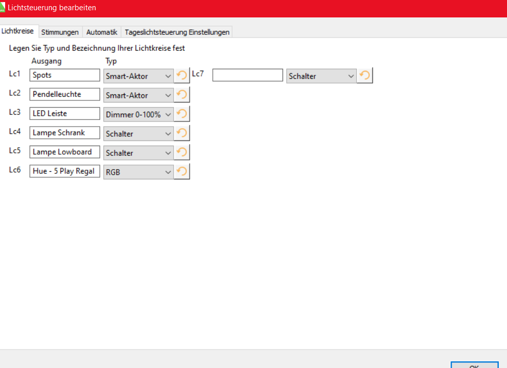

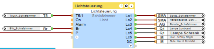

              Die einzige HUE Leuchte, die man im Programm sieht, ist die Play Regal. Die hast Du in der Lichtsteuerung als RGB eingestellt. RGB heißt Rot/Grün/Blau. Das allein sind schon 3 Werte. Diese Werte können jeder für sich auch noch unterschiedliche Helligkeitswerte haben. Dann hast Du explizit geschrieben, dass Du die Merker auf digital hast. Bist Du Dir sicher, dass Du damit RGB abbilden kannst?
              • Mika
                Mika kommentierte
                Vielen Dank für deine schnelle Antwort
                Ich hatte nur die Lichsteuerung aus einem Raum beigefügt, da die Einstellungen für die Hue leuchten, bei den anderen Bausteinen identisch ist.
                Dass die Merker beim RGB auf Digital sein müssen, habe ich aus einer Anleitung aus dem Internet, hatte mich selbst aber schon gewundert, manchmal sollte man sich selbst doch auch vertrauen ^^.
                Jedoch ändert es nichts, wenn ich die Merker nun auf Analog stelle. Keine der Hue-Leuchten im Haus geht über Loxone an oder aus.

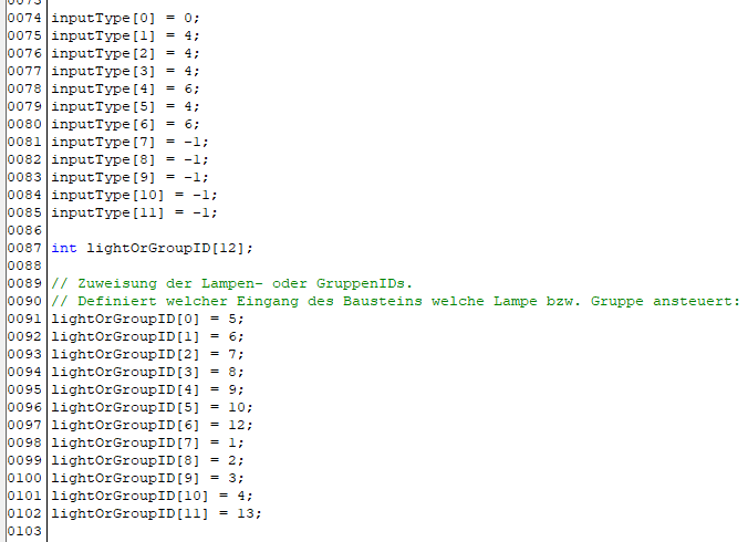

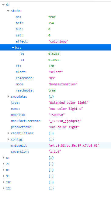

                  Hallo zusammen, erstmal viel dank für die gute Vorleistung und die guten Tipps in Verlauf.
                  Mein aktuelles Setup
                  Loxone Server Gen. 1
                  Philips Hue Bridge 2
                  7 Leuchtmittel RGB WW/CW (2700- 6500k) Ansteuereung per Zigbee (Aliexpress)
                  KNX Gira Taster als Bedienung im Raum.
                  Die Ansteuereung per Hue app funktioniert ohne Probleme
                  In der Programmierung habe ich m.M. nach alle Leutmittel aufgeführt, trotzdem kann ich nur eins von den sieben Leuchtmitteln ansteuern. Per Loxone app kann ich das Leuchtmittel steiuern. Per Taster bekomme ich das Leuchtmittel an, es toggelt aber durch die Farben durch endlos.
                  Ich stehe irgendwie auf dem Schlauch, Forum mehrfach quergelesen un die Suche hat auch nichts gebracht.
                  Wunsch von mir wäre.
                  Alle sieben Leuchtmittel als Gruppe ansteuern.
                  Die Beleuchtung per KNX Taster Schalten, Dimmen und die Lichtfarbe im Weissbereich regeln.
                  Danke schonaml für eure Unterstützung.

                  • Andreas Lackner
                    Andreas Lackner kommentierte
                    Du steuerst offenbar ja nur die Lampe mit der ID 5 an, und nicht eine Gruppe, die deine sieben Lampen enthält.
                    Du musst deine Lampen in der Bridge erstmal zu einer Gruppe zusammenfassen und die ID der Gruppe auslesen.
                    Die ID der Gruppe gehört dann in's Feld lightOrGrouID[0], und in's Feld inputType[0] muss dann natürlich auch ein Gruppen-Typ rein (also 3 oder 6).
                  • K_Stefan
                    K_Stefan kommentierte
                    in HUE einen "Raum" erstellen, die 7 Lampen/Spots/Glühbirnen hinzufügen und dann via API hinten nicht /lights sonder /groups eingeben.
                    /api/USERPASSWORD/groups --> GET
                    und hier dann die Gruppen ID heraus suchen.

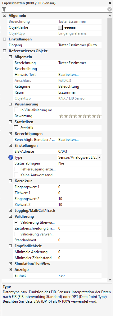

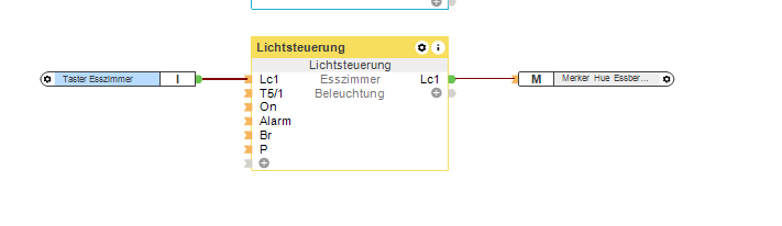

                  #672
                  Hallo, danke schonmal für die schnelle Hilfe. Ich habe jetzt die Anmerkung von Dir umgesetzt und die Lampengruppe ausgelesen und im Lox Programm eingetragen. Funktioniert moch nicht so wie ich es mir gedacht habe. Folgende Ausgangssituation
                  Hatte die KNX Parametrierung angepasst.
                  Die Wippe als Taster parametriert. Beim Betätigen des Drunkpunktes (links unten) sendet sie eine eins, beim loslassen wird eine null gesendet.
                  In der Loxone Config habe ich den Taster auf den Eingang T5/1 geleget und eine Stimmung abgelegt. kann somit vorerst an und aus schalten. Würde aber gerne wieder wie vorher am Gira KNX Taster die Funktionen wie gehabt einrichten.
                  Kurz Links drücken --> Licht an
                  Lang Links drücken --> Dimm heller
                  Kurz rechts drücken --> Licht aus
                  Lang rechts drücken --> Dimm dunkler
                  Hatte jetzt diverse Sach ausprobiert. Ich bekomme aber nur eine toggeln zwischen ein und aus hin.
                  Des weiteren habe ich das Problem in der Hue app kann ich ein wärmeres Weiss einstellen, per Loxone wird die Lichtfarbe nicht so warm,
                  Zuletzt geändert von Lox4Stefan; 22.01.2024, 21:07.
                    Verschiedene Tasten für ein, aus und dimmen sind so in Loxone nicht vorgesehen.
                    Es gibt aber einen ähnlichen Wunsch im Forum, wofür ich ein Lösungsansatz gemacht habe.
                    Vielleicht kannst Du das für Deine Bedürfnisse auch verwenden
                    Siehe abgespeckte Version

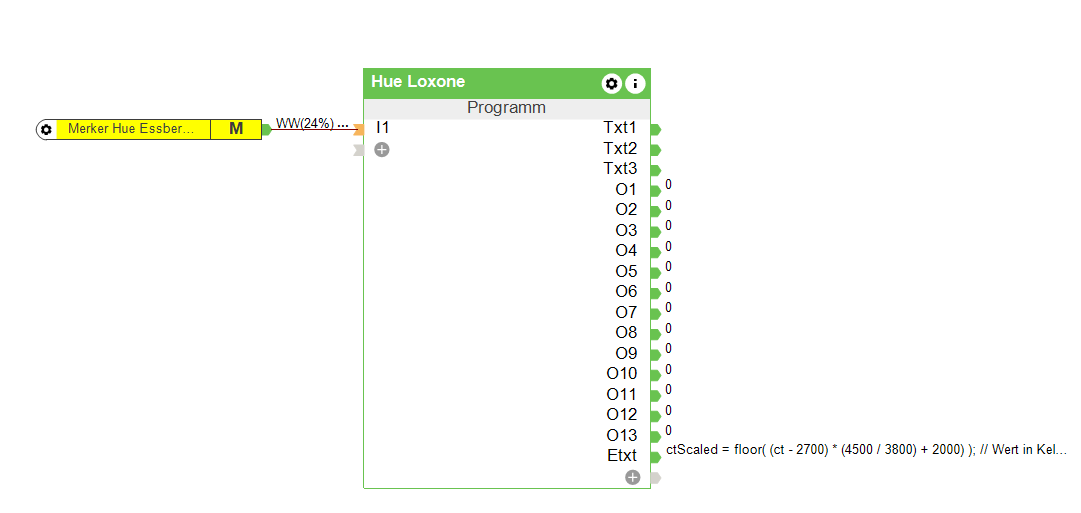

                  • Andreas Lackner
                    Bezüglich Lichtfarbe: In der Loxone-App kannst du Werte von 2700-6500 Kelvin für die Lichtfarbe auswählen. Der Kelvin-Wert wird auf Mired umgerechnet (1000000 / Kelvin = Mired) und so an die HUE-Bridge geschickt.
                    Die HUE-Api akzeptiert für die Farbtemperatur Werte im Bereich von 2000 bis 6500K bzw. 153 bis 500 Mired, somit ergibt sich folgende Skalier-Funktion, um den von der Lichtsteuerung ausgegebene Farbtemperatur von 2700-6500 auf 2000-6500K zu skalieren:
                    Xb = (Xa - 2700) * ( 4500 / 3800 ) + 2000.
                    Im Programmcode der Funktion setCtBri sind da nur minimale Änderungen notwendig:
                    void setCtBri(int lightID, float ctbrivalue, int type) {
                    char command[50];
                    char selector[20];
                    float bri, ct, ctScaled;
                    int briNorm, miredNorm;
                    bri = floor((ctbrivalue-200000000) / 10000); // 0-100
                    ct = floor((ctbrivalue-200000000) - (bri * 10000)); // Wert in Kelvin, von 2700 - 6500
                    ctScaled = floor( (ct - 2700) * (4500 / 3800) + 2000) ); // Wert in Kelvin, von 2000 - 6500
                    briNorm = (int) round(bri*2.55); // 0-255
                    miredNorm = (int) round(1000000 / ctScaled ); // Wert von 153 - 500

                  Hallo Andreas, ich habe die Programmzeilen wie Du beschrieben hast eingefügt bzw. abgeändert.
                  Die Formel "Xb = (Xa - 2700) * ( 4500 / 3800 ) + 2000" habe ich nicht eingefügt. Wo müsste sie den hin?
                  Ich erhalte beim Programmbaustein eine Fehlermeldung auf EXT sie lt. wie folgt
                  Wo liegt hier mein Gedankenfehler?

                  • Andreas Lackner
                    Die Formel ist doch im Programmcode enthalten, die musst du doch nicht in einen zusätzlichen Programmbaustein einbauen.
                    In der Zeile
                    ist allerdings ein Tippfehler, da ist eine Klammer zuviel. Korrekt ist
                    ctScaled = floor( (ct - 2700) * (4500 / 3800) + 2000 ); // Wert in Kelvin, von 2000 - 6500

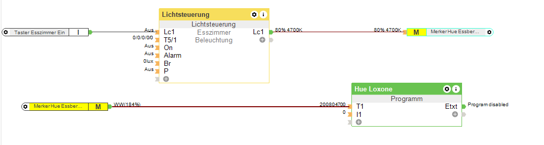

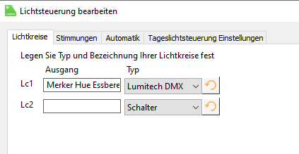

                  #674
                  Hallo Hatte die letzte Klammer gelöscht, hatte auch kurz funktioniert. jetzt erhalte ich die Meldung auf ext. Program disabled.
                  Folgende config
                  KNX Gruppe als Taster toggelt. betätigen 1, loslassen 0
                  Lichtsteuerung Lumitech DMX
                  Merker Text
                  Auf dem Programmbaustein auf dem EIngang T1 und I1.
Ansichten: 629
Größe: 22,4 KB
                  ich verstehe es nicht mehr
