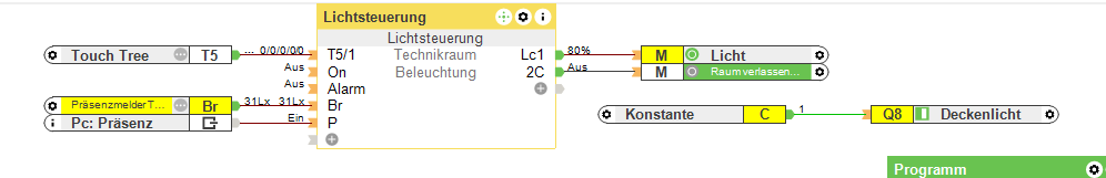

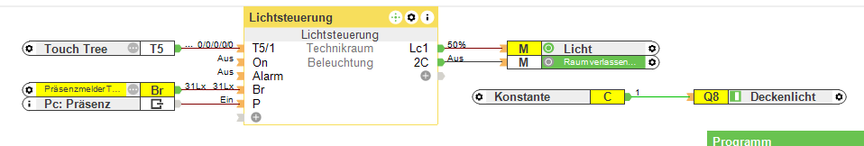

        Hat jemand eine Idee warum die Lampen nicht dimmen gehen, wenn ich das ganze über eine Gruppe ansteuere?
        Im Script habe ich als InputType[0] = 7 (weil Gruppe und dimmbar) und lightOrGroupID[0] = 81 (weil diese die Gruppen ID ist)
        Siehe Screenshots, egal ob 80 % oder 50 %, Helligkeit ist immer 31Lx.
          Hatte bis jetzt keine Zeit wieder herumzuprobieren, erst heute wieder...ich schaffe es nicht eine Gruppe aus mehreren Lampen zum dimmen zu bringen. Kann mir hier jemand helfen? Mache ich was falsch?
            Und Dein Merker ist auf analog gestellt?
          • Ulairi
            Ulairi kommentierte
            Danke danke danke das war der Fehler!
