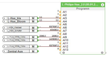

                  #548
                  in der SuFu bin ich nicht ganz fündig geworden.
                  Ich hatte über die Bridge ein paar Hues, ein paar Ikea Leuchtmittel und eins von Tint integriert in Loxone.
                  Jetzt habe ich angefangen welche von Ikea aus der Hue Bridge zu löschen und diese durch Hues zu ersetzen.
                  Klappt soweit auch alles, nur bin ich jetzt bei der nächsten an dem Punkt das diese von der Bridge die Nr. 13 oder größer bekommt.
                  In meinem Lichtbaustein habe ich jetzt nur noch die Eingänge 3,4,6,7,9,10,12 belegt. Die Nummern, die dazwischen fehlen, waren die nicht originalen Hue Birnen welche ich wie gesagt gelöscht habe.
                  1.) Ich möchte die nicht belegten Eingänge verwenden (Kann man die vergebenen Nummern in der Bridge ändern??)
                  2.) Wie verbinde ich die neuen Hue Birnen, wenn die Nummer größer als 13 ist? Da der Lichtbaustein ja nur 13 Eingänge hat?
                  Wahrscheinlich eine ganz simple Lösung...da ich schon häufig gelesen habe das mehr Leuchten einzubinden sind.
                  Schöne Grüße,
                  Dennis.
                    Ich bin mir nicht sicher ob ich das jetzt richtig verstanden habe.
                    Du kannst dem Eingang AI5 ja auch die Lampe 13 zuordnen.
                    lightOrGroupID[4] = 13;
                • bazzman
                  • 24.09.2019
                  • 194
                  #549
                  Siehe https://www.loxforum.com/forum/faqs-...748#post275748
                  Mehr als 12 Lampen pro Programmbaustein geht nicht, dann musst du einen weiteren hinzufügen.
                  Grüsse Paolo
                  • s_filmoff
                    • 05.09.2015
                    • 53
                    #550
                    Bin mir nicht sicher ob ich dich richtig verstanden hab. Du kannst einfach die Lampe mit der ID 13 auf Eingang 1 legen.
                    Im Programmcode gibt es einen Bereich in dem du dann dem Eingang 1 die Lampen ID13 zuweisen kannst.
                    Gesendet von meinem Pixel 3a XL mit Tapatalk

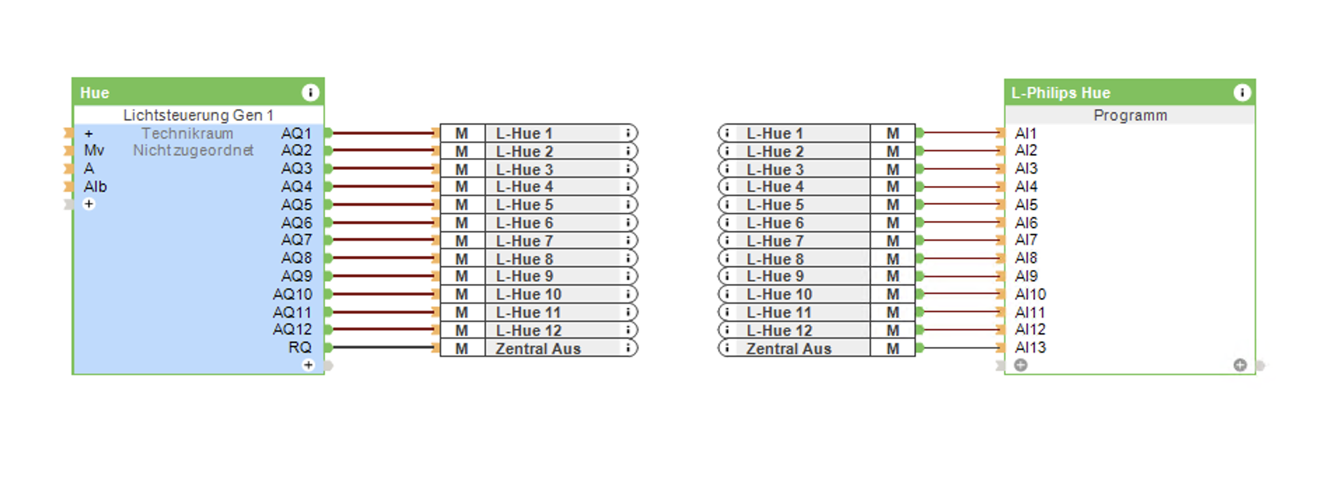

                      ich bin gerade bisschen unbeholfen, was machen ich mit der Textdatei vom ersten Post? Wo muss ich die einlesen und was muss man noch einstellen? Kann mir vllt jemand seine Config als Beispiel zur Verfügung stellen? Danke
                      • Andreas Lackner
                        Andreas Lackner kommentierte
                        Du brauchst in der Config einen Scriptblock.
                        Auf die Eingänge kommen die Ausgänge einer Lichtsteuerung. That‘s it
                    • deepinpowder
                      • 07.03.2016
                      • 413
                      #552
                      Hier ein Bild:
                      Man kann auf die Merker verzichten, und direkt auf den Baustein gehen.
