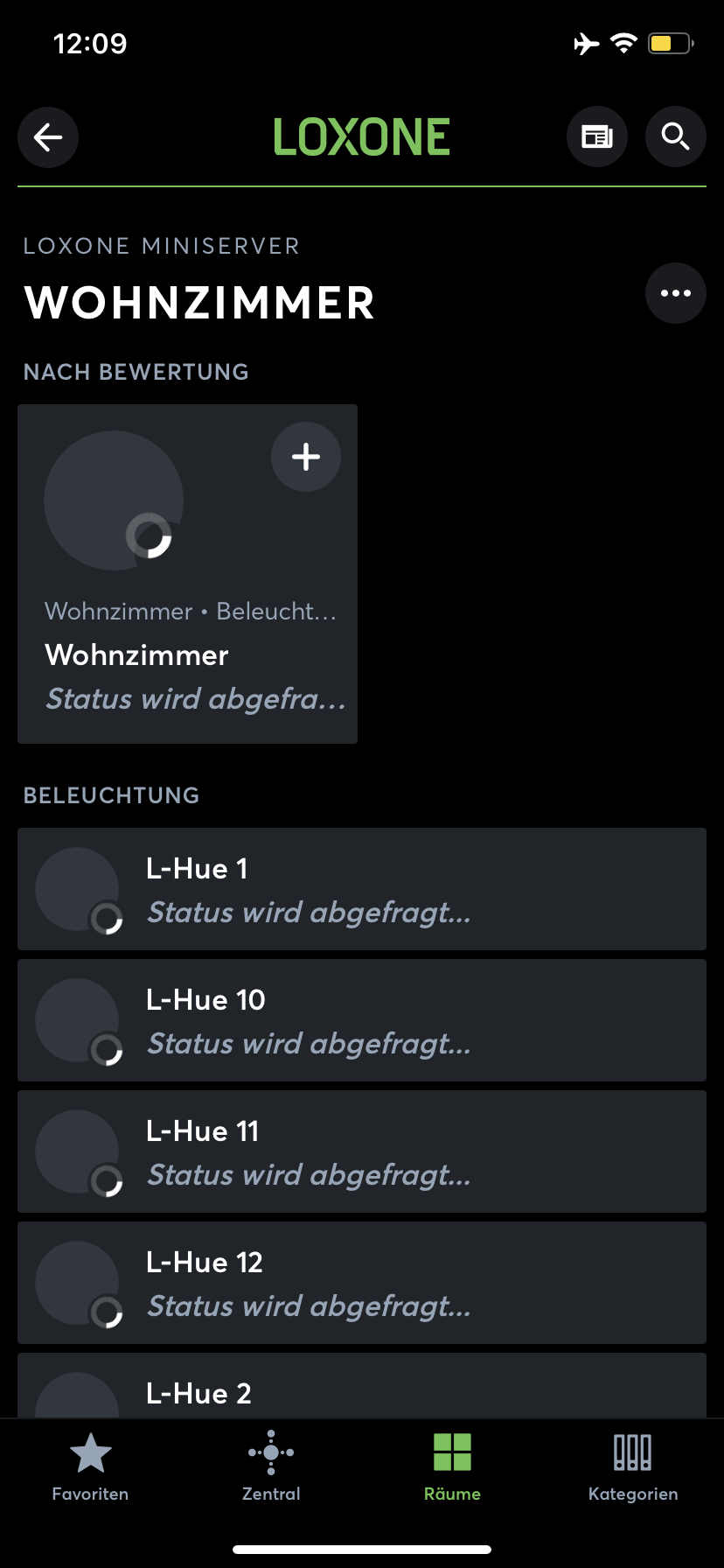

                Guten Tag.
                mich habe das aktuellste Skript mit den korrekten Daten aus der bridge inkl port eingepflegt, allerdings versucht der Miniserver GO den Status der Lampen abzufragen aber ohne Erfolg. Man kann nichts machen. Ich benutze die eckige hue bridge. Mit einem alten Skript und den Daten hatte die Statusabfrage und ein eher zufälliges einschalten des Lichtes funktioniert.
                ich weiß leider nicht weiter. Ich konfiguriere den Miniserver aktuell nur für hue um es erstmal zu testen.
                  • 6356
                  #583
                  Was meinst Du mit: allerdings versucht der Miniserver Go den Status der Lampen abzufragen aber ohne Erfolg? Wie versucht denn das der Miniserver Go? Das Script, in dessen Thread Du hier bist, fragt zumindest gar keine Daten ab. Auch ältere Version fragen und fragten nichts ab. Auch nicht zufällig. Dein Screenshot von der Loxone Visu bringt leider keinem etwas. Vielleicht solltest Du erstmal beschreiben was Du machen willst. Welche Version der Bridge Du hast, ist auch egal. Eher interessant ist, was für Leuchtmittel Du benutzt, wie Du die im Script eingerichtet hast und wie Du die in Loxone eingerichtet hast.

                    Daniel.weinrich
                    So wie ich das sehe, hat das nichts mit der Hueanbindung zu tun, sondern die App kann nicht, warum auch immer, auf die Loxone Objekte zugreifen. Die grosse Kachel wird ein Lichtsteuerungs - Baustein sein.
                      • 6356
                      #585
