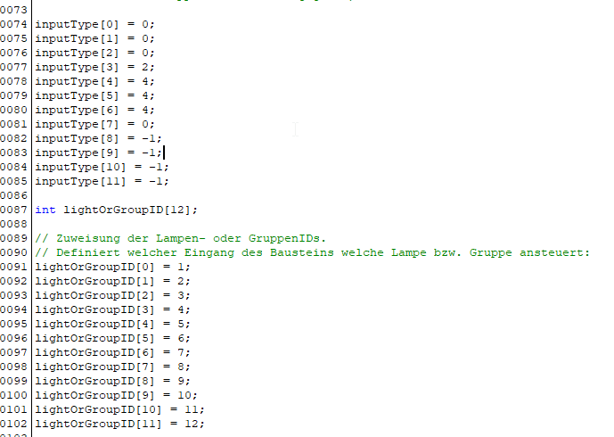

                Nachdem ich meine Antwort nicht im Forum gefunden habe stelle ich diese hier mal. Ich hoffe es verständlich, weil ich noch ein relativer Neuling bin.
                Ich nutze das Skript bislang erfolgreich. Jetzt habe ich das Problem, dass ich ein paar mal Lampen aus meiner Hue Bridge gelöscht habe. Die Bridge reiht die Lampen jetzt immer wieder an und lässt somit freie Plätze. Sprich nun habe ich Lampen die über Platz 12 hinausgehen und ich diese nicht mehr in dieser Form in das Skript eingebunden bekomme.
                wie kann ich dieses Problem lösen?
                • Andreas Lackner
                  Andreas Lackner kommentierte
                  Indem du die Lampen-IDs angibst!
                  Die Nummerierung 0-11 bezieht sich ja auf die Eingänge A1 bis A12 des Programmbausteins (inputType[0 - 11] und lightOrGrouID[0 - 11] und nicht auf die ID der Lampe!
                  Wenn deine Lampe also die ID 4711 hätte, und über den Eingang A7 gesteuert wird, gibts du lightOrGrouID[6]=4711 an.

                #536
                Du kannst die Zuweisung der 12 in Loxone steuerbaren Lampen auf die Hue-Lampen-Nummer im Script einstellen. Standardmässig sind die 12 Eingänge auf die Hue Lampen-Nr 1 bis 12 eingestellt, aber du kannst dort auch Lücken machen und Hue Lampen weg lassen und dafür Hue Lampen mit ID grösser 12 eintragen:

                  #537
                  Müsste damit funktionieren, dass du in dieser Übersicht die "freien" Plätze einfach weg lässt. Die markierten ID's dürften auch größer 12 funktionieren.
                  lightOrGroupID[0] bezeichnet den Eingang des Script Bausteins (mit 0 angefangen zu zählen) und die Zahl nach dem "=" ist die ID in der Bridge.
                  Hue zurücksetzen würde ich jetzt nicht favorisieren.
