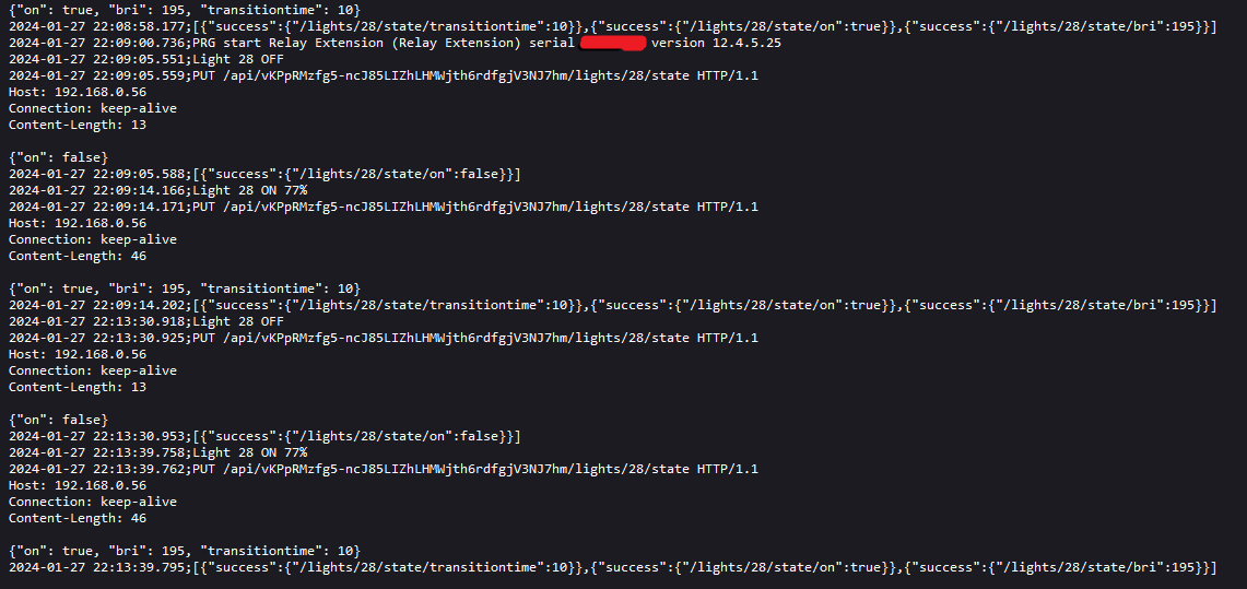

        Wichtiger Tipp: Du kannst dir das Log, das das Script schreibt, von deinem Miniserver runterladen:
        Stell im Script die Variable DEBUG_LEVEL auf 2, dann sollte genügend gelogt werden, um nachzuvollziehen, welche Kommandos an die Bridge gehen:
        int DEBUG_LEVEL=2;
        Die im Log angegebene Kommandos kannst du ja über die CLIP-Oberfläche testen: http://IPBRIDGE/debug/clip.html

        Vielen Dank schon mal für eure Hilfe. Das mit dem Merkertyp wusste ich gar nicht. Aber eine Änderung auf Analog bringt auch nichts. Ich hab jetzt mal das Debug Level auf 2 gestellt und poste den Screenshot.
        Fällt hier jemanden etwas auf?

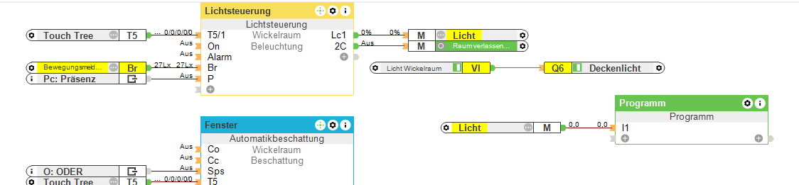

          Also grundsätzlich schalte ich die Lampe mit Loxone ein. Siehe Bild 1 und Bild 2. Das Ganze ist aber nicht an eine Dimmer Extension angeschlossen. Durch das Script hatte ich gehofft, dass ich die Lampen dann dimmen kann.
          Ich habe mir gedacht, was passiert eigentlich, wenn ich den Ausgang Lc1 gleichzeitig mit dem Merker für das Script und dem Merker für das Deckenlicht verbinde? Siehe Bild 3. Und siehe da, es funktioniert. ABER es wird dann immer die Lichtstärke vom Hue App genommen. Ein Beispiel: Ich habe im Loxone App 80 % eingestellt und im Hue App 50 %, dann leuchtet die Lampe ganz kurz mit 80 % und dimmt dann auf 50 % runter. Nicht so der Sinn der Sache.
          Aber die logische Schlussfolgerung für mich ist, dass das Script bei mir funktioniert und ich irgendwo was anders machen muss...in der Config? Darauf bin ich noch nicht gekommen.

            Und genau das habe ich vermutet. Es wurde Dir hier schon mitgeteilt, dass die Lampen Spannung haben müssen (angeschaltet!!!) um über Funk gesteuert werden zu können. Das Relais muss immer an sein, oder die Lampe von der Extension abgeklemmt und auf Dauerspannung geklemmt werden. Die Lampe benötigt nach dem Einschalten eine gewisse Zeit um sich korrekt ins Funksystem anzumelden. Lass die Lampe angeschaltet und steure die dann über HUE. Über HUE kannst Du die ja auch ausschalten.

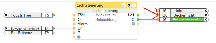

              svethi hat ja eigentlich schon alles gesagt. Damit wir aber nicht wieder aneinander vorbeireden, hier noch etwas ausführlicher meinerseits. Man möge es mir verzeihen

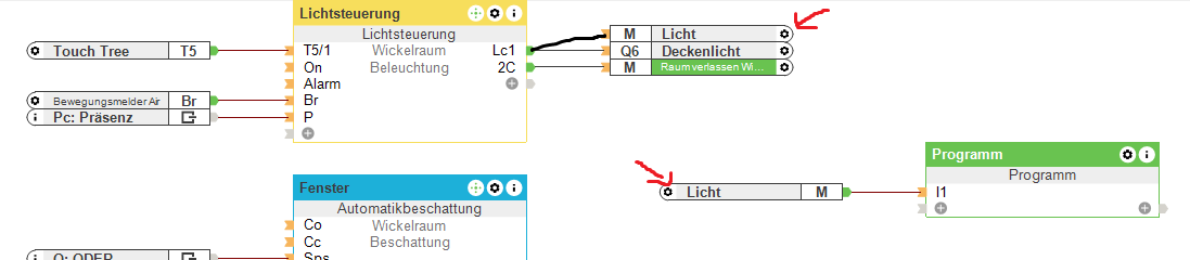

              In Bild 1 und 2 wird bei größer oder gleich 1 an Lc1 zwar die Hue über Q6 mit Spannung versorgt, da der Merker Licht aber in der Luft hängt, kommt ja auch nichts im Programmbaustein an.
              Wie ich schon in Post 681.4 geschrieben habe, also als erstes mal dafür sorgen, dass die Hue Spannung bekommt.
              Beispielsweise könntest du einen Virtuellen Eingang nehmen und Q6 an diesen anschließen.
              Der Merker Licht kommt an die Lichtsteuerung, die Gegenseite auf den Programmbaustein und dafür sorgen, dass er auf Analog steht.
              Wenn das alles gemacht und in den Miniserver geladen ist, dann als erstes den Virtuellen Eingang auf EIN schalten und diesen auch immer auf EIN zu lassen.
              Nun sollte die Hue über die Lichtsteuerung dimmbar sein.
              Wichtig ist auch noch, dass der Programmbaustein keine Rückmeldung von der Hue App empfängt. Wenn du also in der Hue App das Licht verstellst, bekommt das Loxone nicht mit. Daher würde ich raten, die Hue App bei Seite zu legen und nur über Loxone zu steuern.​

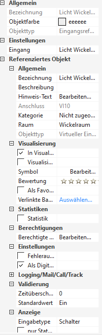

                    Ich probiere jetzt gerade mit der Config herum, grundsätzlich verstehe ich euren Gedankengang, aber wenn ich einen VI auf Q6 Deckenlicht hänge, den VI auf Standardwert EIN stelle, dann ist ja die ganze Zeit das Licht an. Siehe Bild 1, wo man sieht, obwohl beim Merker auf Ausgang Lc1 0 % ist, hab ich trotzdem Licht im Raum. Bild 2 sieht man, dass ich den Standardwert auf EIN habe.
                      • 6363
                      #689
                      Wir haben doch gesagt, dass Du nur über ein System schalten darfst. Wenn Du frisch eine 1 auf das Relais schaltest und das Relais an geht, wird die Lampe, egal irgendwelcher anderer Steuerung an, oder in den programmierten Status gesetzt. Standardmäßig ist das halt voll weiß. Es gibt vom HUE hier keinerlei Rückmeldung. Du musst dass schon einmal in der Lichtsteuerung (LC1) das Licht an und wieder ausschalten dann ist es auch aus. Wurde Dir aber auch schon mitgeteilt.
