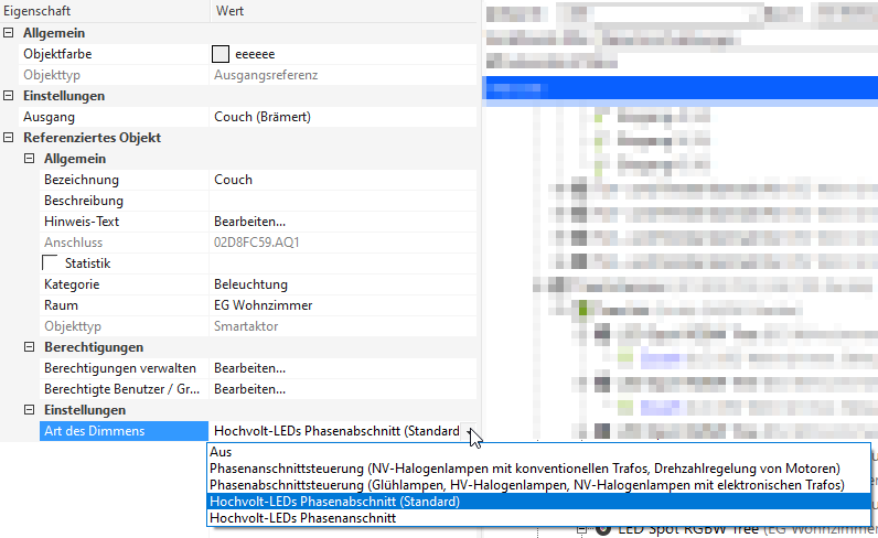

    wie verhält sich das an einem 230v dimm ausgang?
    wie mache ich das da am besten oder geht das gar nicht?

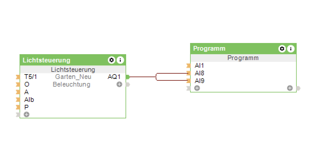

          Ich hab dir von der Config unten mal ein Bild angehängt.
          Bin mir sicher das soweit passt. Vielleicht ist es nicht die 0 sonder fängt bei 1 an?

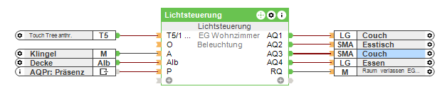

        Siehe Bild. Mir geht es darum ob das Script dann soweit passt, muss nur bei lightOrGroupID[0]" die ID geändert werden?
        Ich hab das Markiert ( Gelb ist die ID 13 )
        Zuletzt geändert von ensylol; 25.09.2021, 10:36.
          • 5178
          #606
          Ich sehe weder das komplette Programm(ohne Adresse und username) noch was an den Eingängen ankommt.
          Sofern "Türbeleuchtung unten" und "Terrasse oben" die gleichen Lampentypen und die Einstellung in der Lichtsteuerung, in den Merkern und im Programm identisch sind, sollte im Programm nur die ID geändert werden müssen.
          Zu Testzwecken kannst du im Programm
          int DEBUG_LEVEL=2;
          einstellen und dann im Logfile
          nachsehen was da gesendet wird.

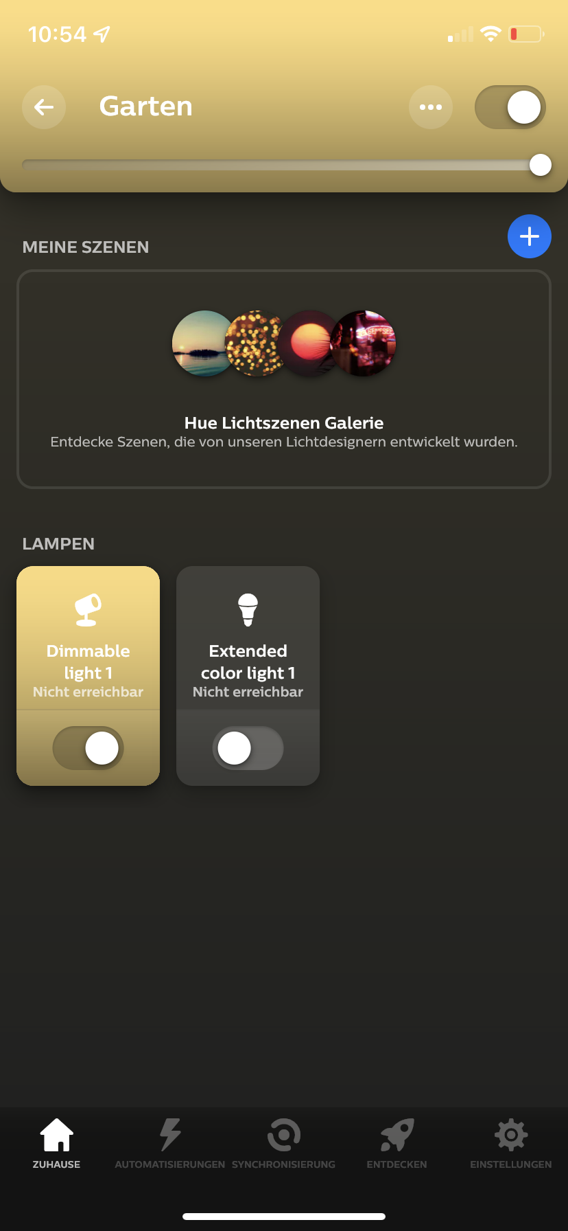

            zunächst einmal vielen dank für den tollen Baustein, der bei mir mit 6 HUE RGBW Spots einwandfrei funktoniert.
            Nun habe ich eine Paulmann RGBW Außenleuchte mit Zigbee. Wenn ich diese Lampe über die HUE App an der Bridge anmelden möchte, werden zwei Leuchten eingelernt.
            Einmal ein Dimmable-Light und einmal als RGB Leuchte. Nun habe ich das Problem, dass ich im Picco-Programm auch beide Leuchten bedienen muss, was nicht ganz so schön ist.
            Hat dieses Thema schon mal jemand behandelt?
            Ich würde mich über eine Antwort freuen.
