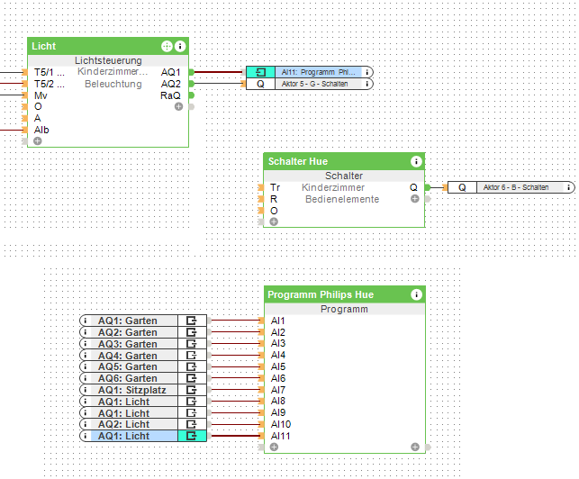

          • bazzman
            • 24.09.2019
            • 185
            #592
            Wie romildo schreibt hab ich das umgesetzt: Lichtsteuerung steuert via Programmbaustein die Hue Leuchten (ich verwende einen zentralen Programmbaustein für alle meine Hue Leuchten)
            Und dann separat einfach einen Schalter um die Hue Lampe via 230V Schalter ein/ausschalten zu können (verwende ich aber sehr selten).
