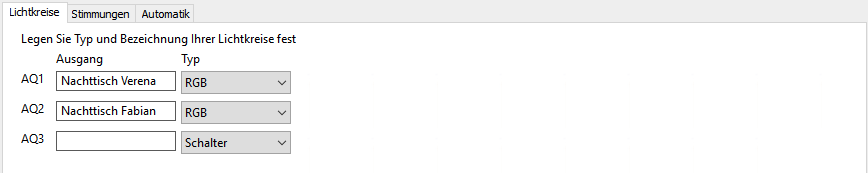

    Dann versuche ich es es anders zu erklären.
    Mit Funktion 4 kann die Farbe über den Colorpicker auswähen. Der Helligkeits-Slider unter dem Picker hat aber keine funktion, erst wenn er auf 0 steht geht das Licht gleich komplett aus. Wenn ich dann wieder auf 100% hochregle, geht das Licht zwar ein, aber nicht mehr auf die gleiche Helligkeit wie vorher. Es bleibt ein wenig gedimmt.
    Mit der Funktion 0 hat der Colorpicker keine wirkung. Dafür kann ich mit dem Helligkeits-Slider schön die Helligkeit von 0-100% regeln.
    In der Hue App hab ich keine Probleme.

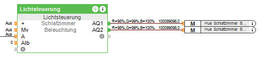

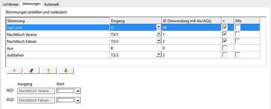

        #438
        Zitat von svethi
        Oder aber Du hast in der Lichtsteuerung einen falschen Typ angegeben.
        Der Typ ist auf RGB eingestellt. Ich hab versuchshalber den Typ auf Lumitec bzw SmartAktor gestellt. Funktioniert auch nicht.
        Zitat von svethi
        Müsste ich mir mal ansehen. Nutze das nie, da ich meinen Szenen programmiert habe.
        Danke, das wäre Klasse. Hab mir einige Color-Lampen von Ikea besorgt, wäre schade wenn nur Farbe oder Dimmen funtioniert.
        Kann ich dir noch irgedwelche Infos liefern? Ich hänge mal ein paar Screenshots an.

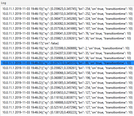

        fhainz ich habe mir mal das Script angesehen und mir auch angesehen, was die HUE App bei mir an die Bridge sendet. Bei mir sendet die App genau das Gleiche, was auch das Script sendet. Ich hätte jetzt noch gedacht, dass die Ikea Lampe eine Bug hat und das JSON nicht richtig liest. Okay, die App holt sich von der Bridge voher auch die Daten der Lampe. Vllt sendet die App bei Euch ja auch was anderes.
        Kannst Du um es mal abzugleichen im Script DEBUG_LEVEL=0 auch DEBUG_LEVEL=1 setzen, die LiveView anschalten und dann mal mit der Visu den Dimmer auf Type4 verschieben? In der LiveView sollte unten im Debugfenster angezeigt werden, was das Script an die Bridge sendet.

          Ich hab DEBUG auf 1 gesetzt. Aber ich schaff es nicht den Log zu kopieren. Gibts da einen Trick? Anbei ein Screenshot.
          Zuerst eingeschaltet, runter gedimmt, hoch gedimmt und anschließend noch ein paar Farben gewechselt.

              #443
              Sry, ich hatte noch Typ 0 im Script stehen.
              Hier jetzt Typ 4. Gleiches prozedere, zuerst eingeschaltet, runter gedimmt, hoch gedimmt und anschließend noch ein paar Farben gewechselt.
                • 6344
                #444
                Also man sieht bei beiden Versionen, dass die Helligkeit richtig gesetzt wird. Was mir nicht klar ist, wo das Problem der Ikea Lampe ist. Egal welcher Typ benutzt wird, werden die Daten als JSON übergeben. In dem JSON wird immer die Helligkeit (bri) als Einzelwert übergeben. Daher ist mir auch unklar, warum das Dimmen in der einen Version geht und in der anderen nicht. Farbe ist schon eher klar, denn wenn die Lampe xy nicht unterstützt, gibts keine Farbe.
                Leider wertet das Script die Antwort von der Bridge nicht aus, vielleicht meldet die Bridge ja auch einen Fehler
