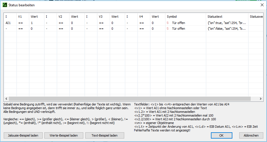

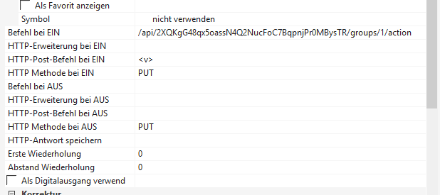

    Ich habe es jetzt so gelöst. Jetzt fehlt mir nur noch die Übergabe der Farbe und Helligkeit
Name: Bildschirmfoto 2018-06-21 um 18.06.34.png
Ansichten: 1609
Größe: 16,3 KB
ID: 158619Klicke auf die Grafik für eine vergrößerte Ansicht
Name: Bildschirmfoto 2018-06-21 um 18.05.50.png
Ansichten: 1259
Größe: 30,9 KB
ID: 158620Klicke auf die Grafik für eine vergrößerte Ansicht
Name: Bildschirmfoto 2018-06-21 um 18.07.47.png
Ansichten: 1221
Größe: 8,6 KB

        Beispiel:
        Lampe 1 ein, volle Helligkeit brithness(bri), volle Intensität saturation(sat), und Farbe (hue)
        Befehl bei EIN:
        /api/1028d66426293e821ecfd9ef1a0731df/lights/1/state/
        HTTP Post Befehl bei EIN:
        {"on":true,"bri":254,"sat":254,"hue":21845}
        Bemerkung:
        Werte von bri und sat 0-254
        Farbwerte von HUE 0-65535 kommen natürlich nicht direkt aus der Lichtsteuerung von Loxone

          Ich möchte gerne wissen, wie ich die RGB Werte des Lichtbausteins über den virtuellen Ausgang übergeben kann
          • Andreas Lackner
            Andreas Lackner kommentierte
            Der Loxone-RGB-Wert muss jedenfalls umgerechnet werden. Er besteht aus 9 Ziffern im Format "bbbgggrrr", wobei der Wert jeweils von 0-100 geht. "weiß100%" ist also "100100100" und "rot50%" ist "000000050".
            Für die Ansteuerung der HUE gibt's verschiedene Möglichkeiten (u.a. ct / bri). Um die notwendigen Werte zu erhalten sind aufwändigere Berechnungen nötig - die kannst du aber dem Code aus Post #1 entnehmen.
            Schreibfehler: Für selbst erstellte Threads gibt es die Möglichkeit diesen nachträglich zu bearbeiten.
            Wenn Du wissen möchtest wie man vom Loxone RGB Wert zum Hue Wert kommt, schaust Du Dir am besten das PicoC Programm im Programmbaustein an.
